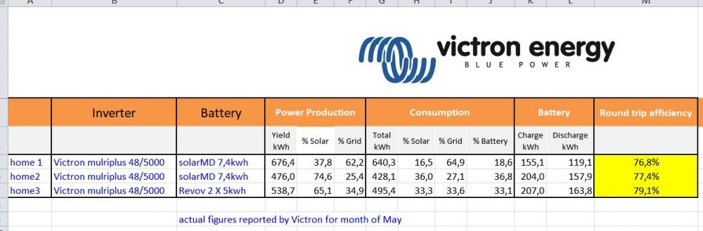

Mistäs löytyy Victronista round trip efficiency tai muita testaustuloksia? Ainakin itseä kiinnostaisi toisiko kolme laitetta kolmen laitteen tyhjäkäyntikulutuksen myös.
Ei löydy virallisi testituloksia mutta käytäjät ovat raportoineen +80% kokonaishyötysuhteesta, siis tosielämässä. Vicktronin heikkous ei ole akkuun tallennus vaan se muu osuus, näin olen ymmärtänyt. Ja siksi minullekin suositeltiin että talon pohjakulutus katetaisiin muulla tavalla.

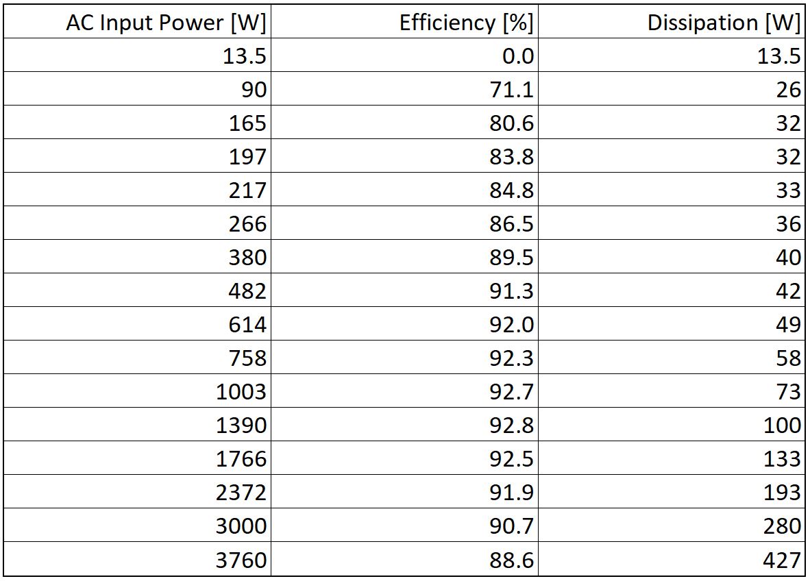

katso liitettä 99217
Onko kysesä MultiPlus 2, todenäköisesti ei? Mutta noistakin luvuista nähdään että Victronin vahvuus ei ol talon pohjakuorma... mitä enemän saadaan akkuun sitä parempi hyötysuhde on.

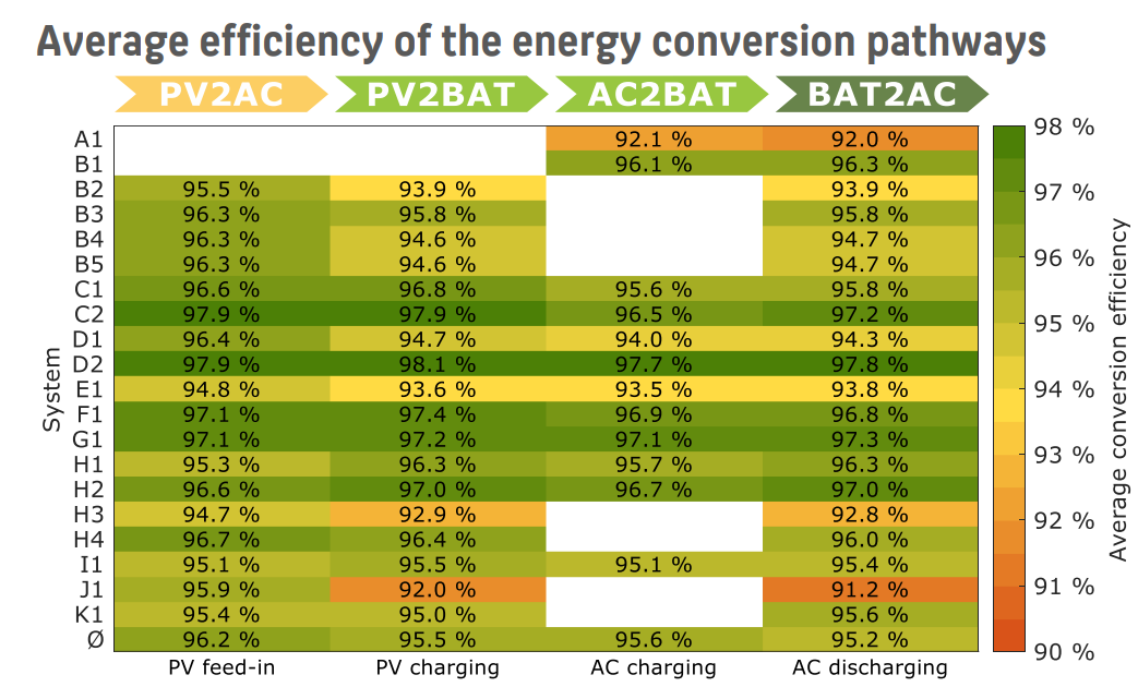

Onko tuosta käppyröitä olemassa, erityisesti 48 V akkuun? Saksalaisilla oli aika linjassa AC2BAT ja PV2BAT muissa, mutta Victronilla tietysti vähän toisenlainen setuppi:
katso liitettä 99222
Riippuu varmasti minkälaiset MPPT:t on käytössä.
Ne ovat siis suoraan akkuun liitetty eivätkä kulje invertterin läpi.

Eli Victronilta löytyy RTE ns. kokemusperäisenä tietona ja se on noin 80%.
Kiinalaisten inverttereissä ollaan toistaiseksi vain heidän data sheettien varassa jotka väittävät noin 97-98%, erittelemättä kuitenkaan onko se LV vai HV?
Mutuna se on hieman parempi, pitäisi oikein mitata. 80% RTE varmaan pitää paikkaansa MP I -generaation laitteilla.
95%^3 olisi n. 85%, sanoisin sen olevan lähellä totuutta käytännössä, pl. vampyyrivirta.
Ainakaan RTE se ei ole.

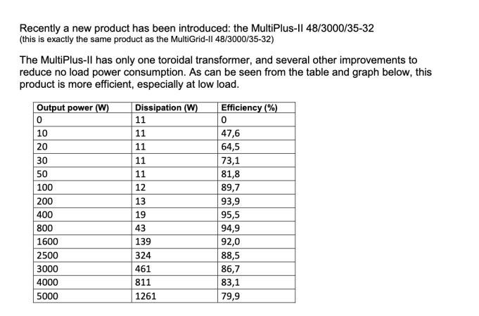

Tämmöinen taulukko on... ja akun lataus voidaa tehdä halutulla hyötysuhdealueella. Kysymys onkin pitääkä nämä paikansa.
Edit: MP2 on nelisen %yksiköä parempi kuin MP1 silloin kun ollaan optimialueella eli 400-800W per vaihe. Elikäs kyllähän nämä vaatii kuormaa jos halutaan toimia optimialueella. 400W pohjakulutuksen taklataan juuri ja juuri yli 90% hyötysuhteella.
Onko HV inuista taulukkoa miten niissä pienet kuormat toimii?
    108,1 KB · Katsottu: 76

Tähän ehkä täytyy palata toisissa ympyröissä... mutta hyötysuhde on siis alhaisempi kuin lataus*purku -hyötysuhde?
Ohessa MP2 5KVA inut, ensimäinen on lautaus ja jälkinmäinen purku... eli lataksella on alhaisempi hyötysuhde kuin purkamisella.
