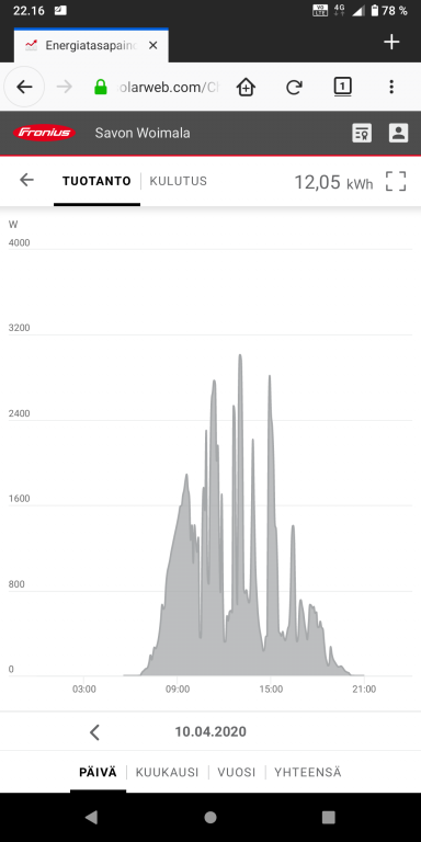

Tampere, 30 x 320W, suoraan etelään ja 21ast kaltevuus
Hyvin näytti pukkaavan kunnes pilvet tuli eteen.
