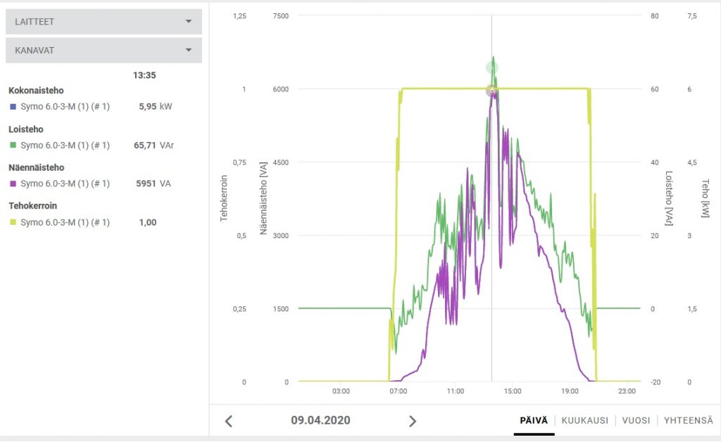

Noniin, tänään paistoi jo sen verran lumisateen välistä että huomasin että tehokerroin on kokoajan sen 1 ja kaikki teho tulee pätötehona eikä loistehoa tehdä ollenkaan. :cool:
Kannattaa varmistaa että invertterissä on viimeisin softa ja maa(verkko)valintana Suomi. Vanhemmissa asennuksissa lienee ainakin joissain asetuksena saksa.
Otin tänään käyttöön eikä ollut Suomea, joten laitoin International 50Hz. Pitääpä hommata nuo softapäivitykset. Lisäksi minulla on vaikeuksia Solar Webin käyttöönotossa. Invertteriä lisätessä appi kaatuu aina viimeistelykohdassaKokeillu jo kahdella eri ompputuotteella, mutta molemmissa sama vika. Onko muilla ollut vastaavia ongelmia?

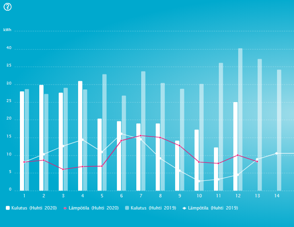

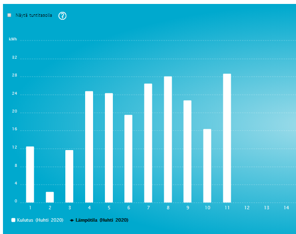

Näillä keleillä nyt saa lattioihin painaa reilusti lämpöö, varaaja on vain niben oma, ehkä 180L.
Se lämpiää verkkosähköllä normaalisti 36 - 42c. Auringolla 95c. Lattioihin menee auringolla +4 käyrää, talossa on huonetermarit millä saadaa liika lämpö ohjattua autotallin lattiaan, se toimii hyvänä varaajana. Kesällä sähköö onkin turhan paljon tarjolla, mut siinähän on. Tesla suunnitelmissa joten sinne sitä saa sitten tulevaisuudessa hukattua. Nämä siis on vasta työn alla, tuo lattian ylilämmitys on ollut kytkettynä vasta kaksi päivää, ja molempina päivinä lumet katolla. Viikon verran pelailtu ajastimella.
Teoriassa COP:sta sinänsä tulee oo jos saa auringon tuoton, pumpun tehon ja talon muun kulutuksen passattua tai pumpun käydessä sähöä menee silti verkkoon ja siltikin jos aurinko tuottaa puolet pumpun sähköstä niin yhteis-coppia se nostaa...
Jos lattialämmitystalossa vaikkapa riittäisi 30 C menovesi lämmityskaudella aurinkoenergiaa saadessa ja varastointi tehdään 50 C:hen. COP suunnilleen puolittuu eli kulutettiin tuplamäärä sähköä. 500 l varaajaan olisi saanut varattua 12 kWh tuolla. Paljonko säästää 12 kWh ostosähkön säästöllä vs. 24 kWh myyntisähkön vähentymä? Mikä on takaisinmaksu tuota varten tehdyillä investoinneilla (ylikokoinen varaaja, ylimääräinen shunttiryhmä + säätölogiikka ja aurinkosähkön käytön ohjaus)?
Varaaja joo menee vastuksilla jostain 60c ylöspäin.

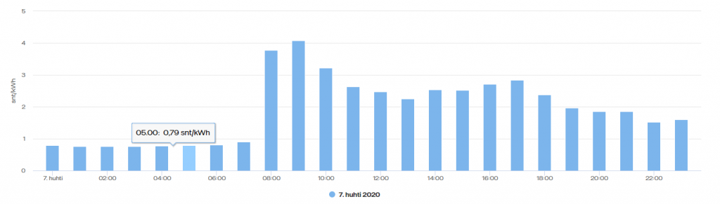

Sähkön ostohinta yhteensä n. 16c/kWh ja myynti pörssillä. Tässä kuussa ollut aika huikeeta 1-2 c/kWh.
Mielummin lämmitän vaikka rakentamatonta terassia infrapunalla kuin että möisin tohon rahaan yhtään ulospäin. Lattialämmön normi menovesi jossain 21-25c riippuen keleistä. Tallissa on vaffa 95m2 laatta mitä voi lämitellä "lämpimikseen".

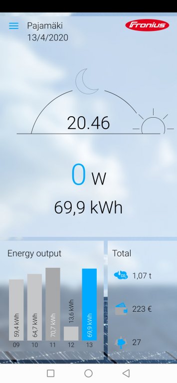

Onko parempia neuvoja hyödyntää aurinkovoimalla tuotettu sähkö kun työntää se auringonpaisteella varaajaa ja käyttää seuraavana yönä tai myöhemmin, kun meillä ei yöllä aurinko paista, sehän on silloin kaikki hyödynnetty toisin kuin sinun järjestelmässä, kun kirjoituksesi mukaan puolet menee hukkaan ja samalla ostat sen hyödyntämättömän sähkön.
Minulla ei (vielä) oikein tuo tuotto ja kulutus kohtaa kunnolla. Tuosta vähäisestäkin menee ~½ myyntiin.
