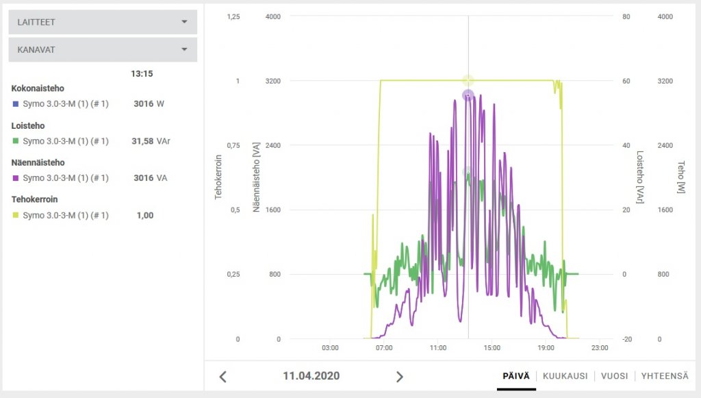

Aiheeseen liityen. Tuli ajettua jo nyt rajottimeen. Näennäisteho 5000VA, tehokerroin 0.96, kuvittelin että pätöteho olisi 5kW. :mad: Näin ropelipäänä olisi ollut mukava seurata dataa ilman leikkuria, olis pitänyt ottaa 6kW invertteri, PRKL.
Täysin aurinkoisena päivänä tuotto ei voi enää kasvaa muutakuin siten että päivän pituus kasvaa.
Tuo alkaa muuttamaan tehokerrointa pikkuhiljaa kun teho alkaa olemaan tapissa eli työntää osan loistehoksi. Osaako joku tulkita noita lukuja miksi loisteho on tuollainen -1438VAr? Mua ei oo nää oikein koskaan kiinnostanut mutta nyt on kai alettava ottamaan selvää. Periaatteessa parisataa wattia tuolla olisi reserviä pätötehoksi jos tehokerroin olisi jotain muuta.
~238VAC
EDIT: Ei mene loisteho ainakaan tuolla päivämäärällä kuin max. -12VAr pakkaselle.
Hmm.. vähän arvelinkin ettei tuo ole jännitteestä kiinni.
Mahtaakohan tähän vaikuttaa jakelumuuntajan perässä olevat muut käyttäjät(kuormat), johdotukset eli periaatteessa sähkön laatu? Vai se että mulla teho on suurempi?

Pätöteho^2 + loisteho^2 = näennäisteho^2
Tehokerroin × näennäisteho = pätöteho
Loistehon merkki riippuu siitä onko kuorma enemmän induktiivinen vai kapasitiivinen eli kumpaan suuntaan vaihe-ero on.
Eli tavallaan "kumpaan suuntaan aaltomuotoa" siirretään määrittää tuo etumerkki? Eikö loisteho muuta aaltomuotoa vai ainostaan muuttaa aaltojen suhdetta toisiinsa?
Agiles
En kyllä osaa sanoa mistä johtuu, mutta induktiivista loistehoa sinulla on kyllä reippaan oloisesti. Eli invertterisi "kuluttaa" loistehoa. Tai näin ainakin itse tulkitsen tuon miinusmerkin.

Muistaako kukaan on teillä ollut nyt käyttöönotetuissa Froniuksissa valintana myös "Finland"? Mulla ei ollut silloin kuin käyttöönotin tuota vaan se on tullut nyt vasta softapäivityksien mukana. Vaihdoin maan (verkon) suomeksi, katsotaan mitä tapahtuu...
Sen verran tuossa kuukkeloin että jossain maassa kun 3 kVA ylittyy niin tehokerroin alkaa muuttumaan kohti 0.90, tämä lienee kiinni siitä missä verkossa tuo aparaatti on... :rolleyes:
Huomasin että tehokertoimen ohjaus astuu(toivottavasti astui ;) ) peliin 3kW kohdilla...
Sen verran tuossa pläräsin huoltomanuaalia että ohjaustapoja on vaikka kuinka....

Jahas, etsivä löytää. Sattui silmiin sopiva salasana 100 000 vaihtoehdon joukosta ja pääsin tarkistamaan asetukset tuolta koneesta (ja niitä on paljon) ja näköjään suomi-softan pitäisi työntää kaiken järjen mukaan kaikki pätötehona ulos. Katsotaan... :cool:
"The PROFI Menu can be provided upon request by Fronius Technical Support." ;D

Minulla oli/on tosiaan suojaus-asetuksena Finland.

Tosiaan suomea ei ollut silloin kun oma koneen käynnistin jo olin jostain lueskellut että tuo sakemanni asetus on ok. Kannattanee vaihtaa jos jollain sellainen sattuu olemaan valittuna.
