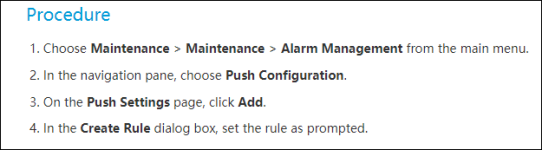

System ja alarm configuration. Selaimella.
Tarkoitat kuitenkin tätä ilmeisesti vaikka sanat sanoo jotain muuta?
    12 KB · Katsottu: 117

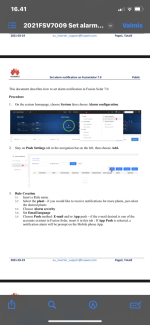

Ilmeisesti sama. Laitan saamani ohjeen tähän.
Mulla sattuu olemaan semmoinen versio, että pitää pyytää asentajalta se aktivointi. Täytyy laittaa sinne sähköpostia. Ei aukea tuo alarm configuration, aukeeko sulla?
    209,8 KB · Katsottu: 149

Ok, täytyy kattoo vielä tuo saamasi ohjeen mukaan, olen installerina että ehkä ei ole esteitä...
Ajattelen niin että minun kiinteistön ja laitteistojen omistajana pitää omistaa kaikki oikeudet/salasanat kaikkiin taloudessa oleviin vehkeisiin ilman rajoituksia, toisekseen mitä asiaa on ulkopuolisilla tahoilla omine nokkineen talossani oleviin vehkeisiin, jos tarviin ulkopuolista apua niin voin sitten antaa niitä oikeuksia tarpeen mukaan asianosaisille.

Tuossa on kyllä itua, pitääpä kysäistä miksi mulla ei ole kaikki oikeuksia. :hmm:
Ilmoittele, jos rupee toimiin.
