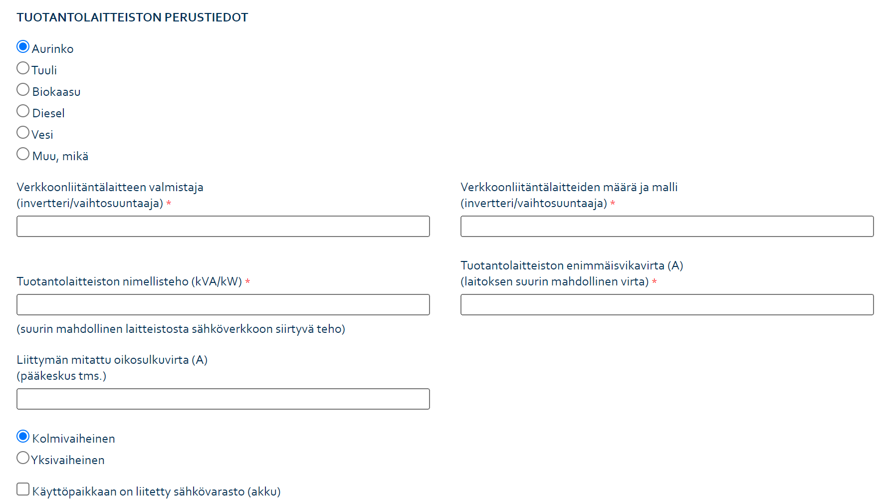

3v sitten tuossa mitatussa kohdassa oli mielestäni punainen raksi ja se piti olla mitattuna. Mahtavatko sitten nykyään tarkistaa asian vain laskennallisesti? Toki tämä on vain yksi asia monesta muusta mikä voi mennä pieleen. Kiinteistön omat kaapelit/liitokset voivat olla myös heikot.Siis, eihän noita oikovirtoja normaalisti lupaa varten mittailla, tässäkin urakoitsijan mukaan asia on kysytty Elenialta ja lupa irronnut. Elenian olisi pitänyt tuo mittaus tehdä/vaatia jos epäilevät tuolla verkkoaan, varsinkin kun hiukan normaalia isompi systeemi oli rakenteilla.

Tuo taitaa olla yleistietolomake joltain yhtiöltä, tuo taidetaan täytellä kun asennusvaihe (on jo myyty ja toimitettu) ja silloin ehkä mittaillaan se oikovirtakin jos tarpeen, eli ennakkoon ei mittailla normaalisti vaan mennään 'teoriapohjalta'. Tähän 20000€ keissiin tuo ei ehkä sovellu suoraan tuolla kaavalla kun on niin iso laitteisto.3v sitten tuossa mitatussa kohdassa oli mielestäni punainen raksi ja se piti olla mitattuna. Mahtavatko sitten nykyään tarkistaa asian vain laskennallisesti? Toki tämä on vain yksi asia monesta muusta mikä voi mennä pieleen. Kiinteistön omat kaapelit/liitokset voivat olla myös heikot.
Näytä liitetiedosto 86867
Tuo lomake täytetään kun otetaan pientuotantoa käyttöön Elenia verkossa. Toki tuon on vain osa lomakkeesta.Tuo taitaa olla yleistietolomake joltain yhtiöltä, tuo taidetaan täytellä kun asennusvaihe (on jo myyty ja toimitettu) ja silloin ehkä mittaillaan se oikovirtakin jos tarpeen, eli ennakkoon ei mittailla normaalisti vaan mennään 'teoriapohjalta'. Tähän 20000€ keissiin tuo ei ehkä sovellu suoraan tuolla kaavalla kun on niin iso laitteisto.

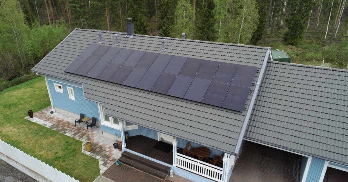

No ei mennyt nappiin siitä huolimatta kun eristysvastusviat piinaa vielä....Ei ole asennus vieläkään kunnossa ,jos eristysvastusvika ilmenee se pitää selvittää mistä johtuu ja korjata myös kiskojen potentiaalintasauksen kaapelista ei videossa havaintoa mutta hienot on paneelit ja kiskot.Kummallinen kriteeri sähköalan ammattilaiselle ostopäätökselle. Se että joku asentaa panelit talvella.No ei mennyt nappiin siitä huolimatta kun eristysvastusviat piinaa vielä....
Äkkiä tulisi mieleen että riski virheille kasvaa liukkauden ja lumen takia. Itsekin olen ollut katolla lumisena aikana touhuamassa paneleiden kanssa mutta silloin sitä oli varmaan sentti ja erittäin hankalaa kyllä oli siitä huolimatta kun efortti täytyi keskittää siihen että pysyy katolla.
Artikkelissa kysytään myös mitä olisi voinut tehdä toisin, omaan silmään näyttää että lappeella ei ole ainuttakaan lumiestettä ja paneleiden myötä voipi olla ettei se lumi pysy enää siellä katolla. Onko se sitten turvallista vai ei?
Aurinkopaneelien myynti käy kuumana, eikä asennus aina mene putkeen – tässä viisi vinkkiä ostajalle
Esa Koivisto selvitti hintoja ja kaupan ehtoja ennen kuin hankki taloonsa aurinkopaneelit. Silti asennus jäi harmittamaan sähköteknikkoa. Mitä hän olisi voinut tehdä toisin?yle.fi

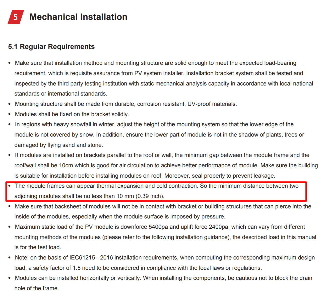

Jos nyt vikoja aletaan hakemaan niin en tiedä näkevätkö silmäni väärin mutta näyttäisi kun ylä ja alarivin panelit olisi ladottu toisiinsa kiinni. Monella panelivalmistajalla taitaa olla asennusohjeessa maininta että paneleiden välissä pitää olla rako eikä ne saa olla ladottu toisiinsa kiinni. Tässä Longin (oli ensimmäinen mikä tuli Onnisen sivuilta vastaan) asennusohjeesta pätkä missä on mainittu että rako pitää olla min 10mm.Ei ole asennus vieläkään kunnossa ,jos eristysvastusvika ilmenee se pitää selvittää mistä johtuu ja korjata myös kiskojen potentiaalintasauksen kaapelista ei videossa havaintoa mutta hienot on paneelit ja kiskot.
