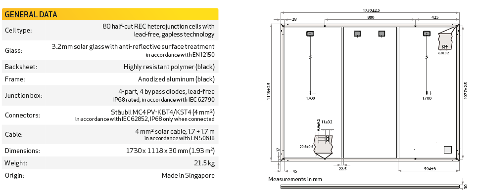

En oikein saa otetta että miksi Rec on sijoittanut MC4 liittimet samalla pitkällä sivulle?

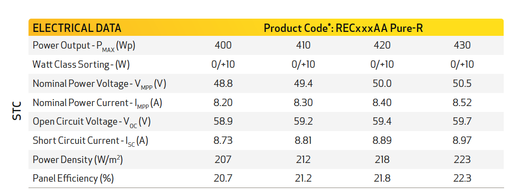

Palasin lähtöruudun kautta invertereihin ja katselin erilaisten inujen jänniterajoja... Rec Alpha Pure-R on 80 kennon paneeli ja Voc on lähes 60V. Käytänössä toi ei mene microihin ollenkaan kun niissä on 60V jänniteraja. Onko toi Voc nosto niin merkitävä tekijä että siitä on hyötyä... onko muilla paneelivalmistajilla vastaavia paneeleita?
