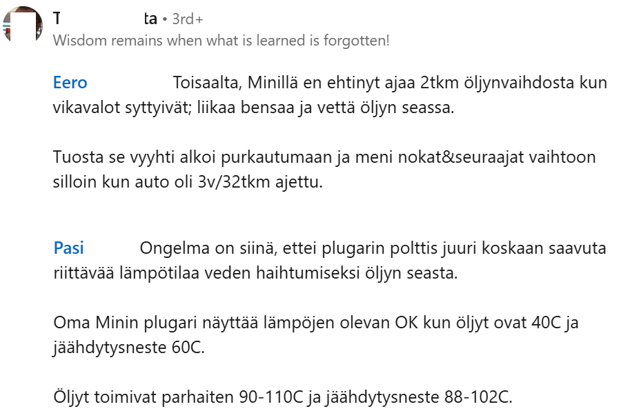

Lyhyt pätkäajo kerryttänyt öljyyn melkoisen määrän kosteutta.
Jutun perusteella vaurioita ei ollut syntynyt. Jäin sitä pohdiskelemaan että kun öljyt vaihdetaan vuoden välein vaikka ajoa olisi vain 100 kilometriä niin onko tuo kosteus sinne öljyyn mennyt vuodessa?
Jutun perusteella vaurioita ei ollut syntynyt. Jäin sitä pohdiskelemaan että kun öljyt vaihdetaan vuoden välein vaikka ajoa olisi vain 100 kilometriä niin onko tuo kostsus sinne öljyyn mennyt vuodessa?
Kaippa se menee sinne parista syystä. Palamisen ohivirtauksena ja lämpötilavaihteluiden myötä? Ja jos motti ei lämpiä kunnolla koskaan niin ei se sieltä myös koskaan poistukaan.
Majoneesiongelmaa mulla ei ole tullut vastaan kuin jäätyvien huohottimien kautta, mutta bensaa voi myös kertyä öljyn joukkoon pätkäajossa.
Vaikka moottori kävisikin vielä jotakuinkin normaalisti, niin laakereiden kunto tuskin ainakaan menee paremmaksi majoneesin myötä.
Auton polttomoottorit yleensä lämpiävät käyttölämpötilaan parin kilometrin ajolla (eroja on tässä suhteessa), mutta öljyn lämpeneminen vie paljon pitempään. Toisaalta veden kertyminen on kunnossa olevilla moottoreilla vähäinen moottoriblockin lämmettyä ja jossakin määrin vettäkin haihtuu syliteripinnoilla olevasta öljystä, mutta saattaa tiivistyä uudelleen kylmään öljyyn öljypohjassa.
Polttisautolla luultavasti pärjäisi toistuvassa lyhyessä ajossa, jos esilämmittäisi öljypohjaa nykyisin yleisellä öljypohjan säteilylämmittimellä, jolloin vettä ei tiivistyisi yhtä paljon öljyyn ja öljyn seassa vesikin alkaisi haihtua nopeammin ajon aikana. Eli polttisautoakin pitäisi käyttää kuin plugin-hybridiä sähköjohdon osalta.
Onko nyt niin että polttisautolla ei ole pärjännyt toistuvassa pätkäajossa?
Kyllä sillä on pärjännyt, mutta jos ajetaan vain lyhyttä pätkää, moottoriin kertyy liejua etenkin venttiilikoneistoon. Riippuen moottorin konstruktiosta tuo saattaa lyhentää moottorin elinikää enemmän tai vähemmän. Esimerkkejä on ollut esillä.

Saattaa kestääkin (riippuu tapauksesta). Jos öljyyn kertyy vettä, se kumminkin kiteytyy ja kiteet paitsi heikentävät voiteluominaisuuksia (käsittääkseni juuri kampiakselikoneistossa), on omiaan tukkeamaan öljynsuodatinta (toki paineesta avautuva ohitusportti saattaa pelastaa paljolta) ja oikein kovalla pakkasella en menisi vannomaan, etteivätkö vesikiteetkin alkaisi käyttäytyä kuin hieno hiekka öljyn seassa.
Bensaa myös tyypillisesti tiivistyy öljyyn tilanteessa. missä vettäkin. Tuokaan ei ole moottorille hyväksi. Nykymoottorit toki ovat yleensä aika luotettavia (ja murheekryyniosat eivät ehkä ole tekemisissä pakkasolosuhteiden kanssa).

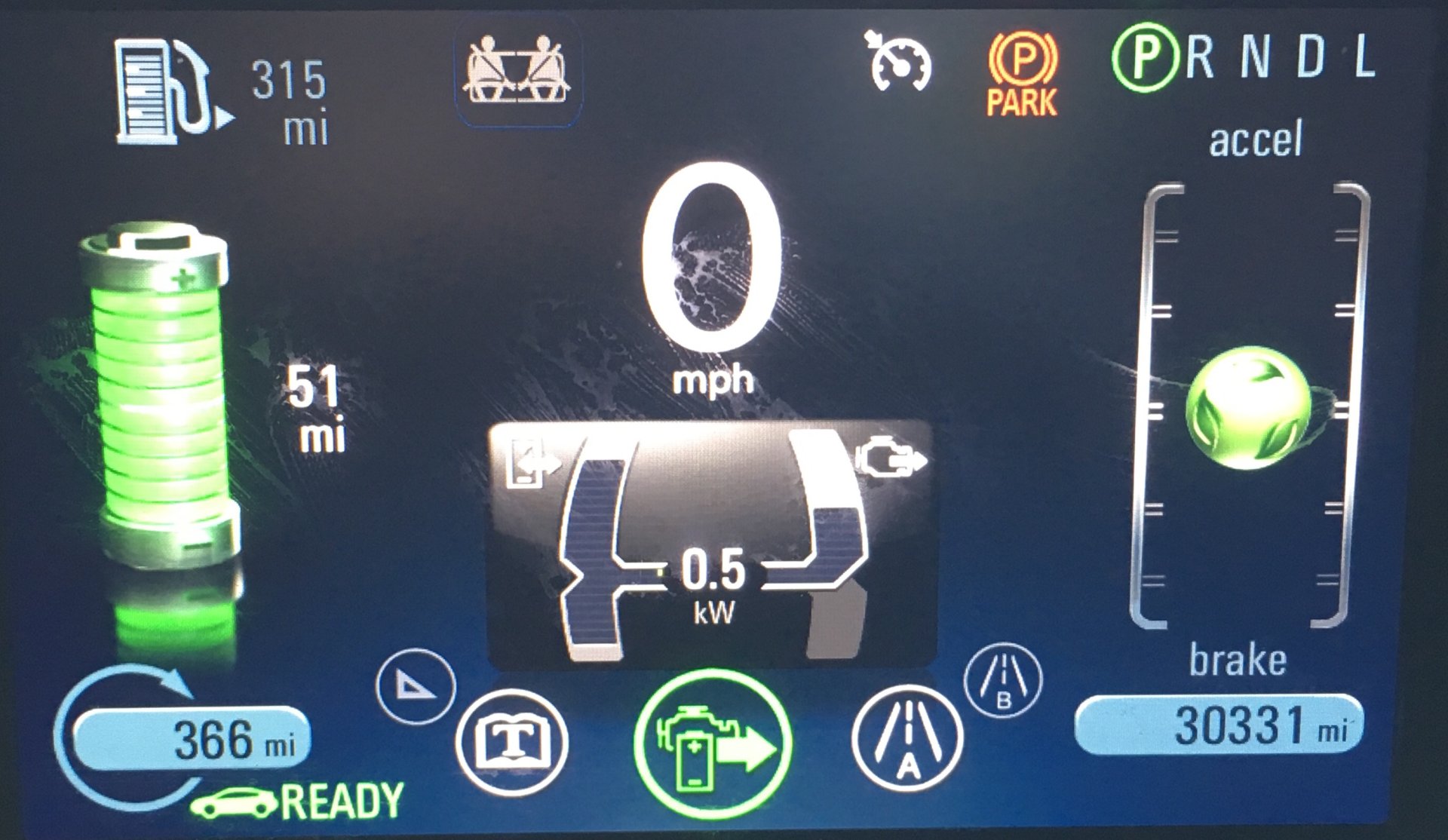

Mullakin oli Ampera, siitä tulee ihan kohta 10 vuotta kun siirryin sen myötä sähkövoimaan. 7½ vuotta sitä tuli pidettyä, hieno peli oli kyllä.

Näin minäkin olen ymmärtänyt mutta koskaan vielä en ole huomannut että moottorilla oikeasti olisi vetänyt. Autossa on siis mittari joka näyttää kummalla sähkömoottorilla mennään ja onko polttomoottori käynnissä. Neljäntenä sakarana tuossa näytössä on oletettavasti pykälä joka näyttäisi moottorilta vedon suoraan renkaille? Voin olla väärässäkin... Omalla kohdalla tuohon näyttöön ei ole koskaan ilmestynyt mitään.
Vauhdiksi noin 105 km/h tai enemmän ja kevyt kuormitus polttisajolla, osa vedosta menee silloin mekaanisesti ja vain osa sähköllä. Ei sitä mistään itse huomaa.

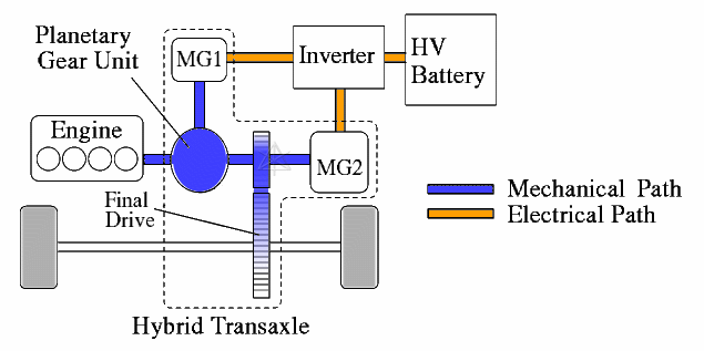

Töyotan hybrideissä (Prius) ei ole noin suoraviivainen toiminta. Siinä polttomoottori ja sähkömoottorit on koko ajan kiinni voimansiirrossa. Sähköllä voidaan lisätä tai vähentään akselin pyörintänopeutta suhteessa polttomoottorin kierroksiin. Eräänlainen automaattivaihteisto siis.
Euroshopperi
Niin no. Toyota ei kuitenkaan tietääkseni pyöritä kuitenkaan polttomoottoria, kun se etenee pelkän sähkön voimin sen ajan mitä "ylikierroksilla" toiminut polttis on saanut ladattua akkuun esim kaupunkinopeuksilla ja vaihtaa huomaamatta sarja/rinnakkais toiminnan välillä. Eli käy suurinpiirtein 50 % ajomatkasta ja allekin hitaassa kaupunkiajossa. Arvion mukaan max Atkinson (41 %) tehoa on luokkaa 20-30 kW tuolla 2,5 L koneella. Sen yli menevä tehontarve vie ulos parhaasta hyötysuhde ikkunasta ja moottori käydessään hitaassa ajossa kiertää yliteholla aina. Mitään tyhjäkäyntiä ei Toyotan hybrideissä ole. Veikkaisin, että sähkömoottori on kytkennässä kiinni aina ja suuntaa vaihtamalla MG2 joko osallistuu tehoon, tai ottaa tehoa. Polttis on pakko olla irti, kun se ei käy kuin yhteen suuntaan. Tai mitenpäin noiden MG1- ja MG2 roolit nyt meneekään. Polttis kuitenkin käy esim tuolla 20-30 kW (?) teholla aina kun käy ja akkuun joko päätyy, tai sieltä otetaan tehoa jatkuvalla syklillä.
Sähkömoottori 1 on kiinni voimansiirtoakselissa planeettapyörästön kautta. Moottoreiden 1 ja 2 keskinäiselä tehoasetuksella ja pyörimissuunnan valinnalla on aina mahdollista saada aikaan tilanne, jossa moottoriin ei kohdistu vääntömomenttia auton liikkuessa, mutta kumpikin moottori antaa osansa auton liikuttamiseen käytettävästä tehosta. Eli mitään kytkimä tuo systeemi ei tarvise, vaan kaikki hoidetaan sähkömoottoreiden ohjauksella. Kombinaatiolla saadaan myös polttomoottori käynnistetyksi, lataustehoa jaetuksi autoa liikuttavan voiman kanssa moottorin tehoasetuksen asettamin reunaehdoin sekä tietenkin myös peruutus.
Jotta MG1 voi osallistua auton liikuttamiseen sähköajossa, tarvitaan polttomoottorin akselille vapaakytkin, joka estää sitä pyörimästä takaperin. Tällaisen Toyota jossain sukupolvessa kikottimeen lisäsikin, samoin Ford joka käyttää samaa tekniikkaa. Vanhoissa Priuksissa ei tuota vapaakytkintä ollut, niissä MG1 ei voi tuottaa ajovoimaa.
Tuo asia ei taida olla noin yksinkertainen, koska välityssuhteet eri haaroista ovat erilaiset ja moottoriin käsittääkseni saadaan jossakin tilanteissa nollamomentti, joissakin tilanteissa jopa pyörittämällä ykkösmoottoria "väärin päin" sen silti tuottaessa osan eteen päin kuljettavasta tehosta. Kompromisseja moottoreiden tehonkäytön osalta toki joudutaan tekemään, mutta takaisin päin pyörimisen estävä vapaakytkinkään ei ratkaisuna vakuuta, eli jotta tuosta seuraisi lisää vapausasteita ja moottorin pystyy käynnistämään, kytkimen pitäisi olla sähköisesti ohjattava ja siihen pitäisi liittyä jarru, jolla moottorille johtava akseli saadaan pysähtymään, kun polttomoottori ohitetaan. En tunne noita modifioituja rakenteita tarkemmin.
Se vapaakytkin toimii siis niin, että jos polttomoottorin akselille tulee vääntömomentti väärin päin, vapaakytkin lukitsee akselin kiinni moottorin runkoon. Eli se antaa akselin pyöriä vain moottorin oikeaan, luonnolliseen pyörimissuuntaan. Mitään ohjausta sillä ei ole, vaan normaalista vapaakytkimestä on kyse. Polttomoottoria ei ole tarvetta pyörittää väärään suuntaan missään tilanteessa, joten yksisuuntaisuudesta ei ole missään tilanteessa haittaa, eikä vapaakytkintä tarvitse siksi ohjata mitenkään.
Planeettapyörästön kolmasta "jalasta" aurinkopyörään on liitetty MG1, planeettapyörien kannattimeen polttomoottori, ja kehäpyörään tasauspyörästö ja MG2. Kehäpyörä pyörii siis aina, kun auto liikkuu, samoin MG2. Jos MG1 tuottaa hitusenkin vääntömomenttia (joko voimaa tuottamalla tai jarruttamalla), se aiheuttaa vääntömomentin planeettapyöriin, ja sitä kautta polttomoottorin akselille. Jotta MG1 voi auttaa etenemistä, sen pitää kohdistaa kehäpyörään vääntömomentti samaan suuntaan jonne kehäpyörä pyörii. Tästä aiheutuu kuitenkin planeettapyöriin vastasuuntainen vääntömomentti, minkä ansiosta polttomoottori lähtisi pyörimään takaperin, jos vapaakytkin ei tätä estäisi. Siksi vanhemmissa versioissa MG1 lepää aina sähköajossa.
Polttomoottoriajossa MG1 tuottaa vääntömomenttia säätääkseen polttomoottorin akselitehon jakautumista itsensä ja kehäpyörän välillä, ja siten eri akselien välistä kierroslukusuhdetta. Planeettapyörästön vääntömomentin jakosuhde on aina kiinteä, ja riippuu vain eri hammasrattaiden hammaslukujen suhteesta. Kun yhdelle akselille tuodaan vääntö X, se jakaantuu kahdelle muulle akselille aina kiinteällä suhteella. Tehon jakautumista saadaan kuitenkin säädettyä säätämällä eri osien keskinäisiä kierroslukuja, koska tehohan tunnetusti on vääntö kertaa kierrosluku.
Eli kyse ei olekaan vapaakytkimestä (kuten termiä on käytetty autojen voimansiirtoon liittyvien asioiden yhteydessä), vaan suuntaräikästä, joka estää moottorin pyörimisen väärin päin. Ilman muuta tuolla tavoin moottoreiden MG1 ja MG2 keskinäiselle tehoasetukselle saadaan lukuisia uusia vapausasteita ja moottoreiden kapasiteetti voidaan käyttää kauttaaltaan hyödyksi. Vaikka räikän loksahtaminen lukkoon onkin säädettävissä jouhevaksi MG1:n ja MG2:n ohjauksella, luulisi sähköisesti ohjattavan jarrun olevan pitkän päälle luotettavampi ja kestävämpi ratkaisu.
