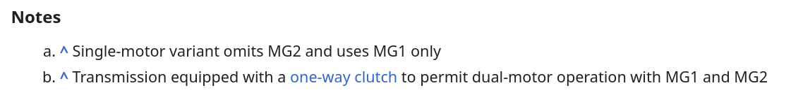

Viitataan siis siihen. Artikkelissa olevasta laitesukupolvien luettelosta löytyy mallin P610 kohdalta tarkempi mallikoodi 1SM, jossa on huomautus b. Taulukon alla annetaan huomautuksille selitteet:
Kyseinen laite on siis tämän tyyppinen:
Kiitokset, asia paketissa.
PS. Mainitun huomautuksen[ b ] käyttämää termiä one-way clutch 'ia vastaavan suomenkielisen termin yksisuuntakytkin soisi yleistyvän vapaakytkimen (ja miksei yhtä alkeellista toteuttamistapaa kuvaavan räikän sijaan). Kytkinpoljintahan painetaan autossa kytkennän irrottamiseen. mutta itse termi kytkin tulee kytkemisestä tai kiinnittämisestä. "Vapaakytkin" on näin ollen terminologinen oikosulku, jonka synnyn kyllä ymmärtää auton poljinkytkimen käytön taustaa vasten, vaikka kyse on oikeastaan kytkennän automaattisesta vapauttajasta (kuormittamattomana, kun moottori pyörii voimansiirron alkupäätä, tyypillisesti vaihdelaatikon ensimmäistä akselia hitaammin -- millä silläkin on lähinnä mieltä vain kontekstissaan). Yksisuuntakytkin kuvaa täsmällisesti, että laite kytkee akselit tms. yhteen toiseen ja vain toiseen suuntaan.

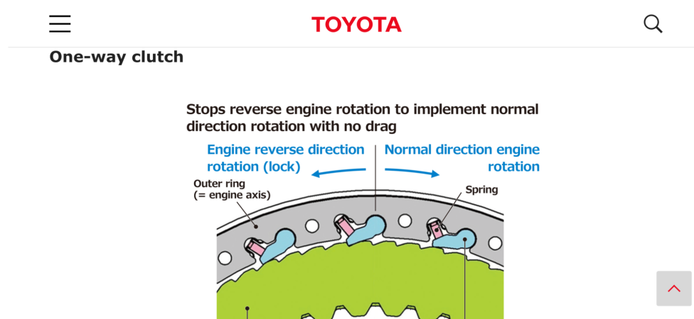

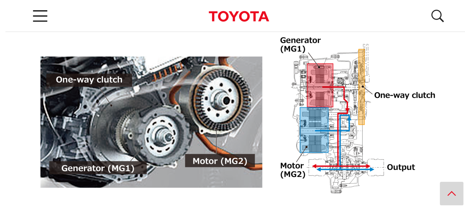

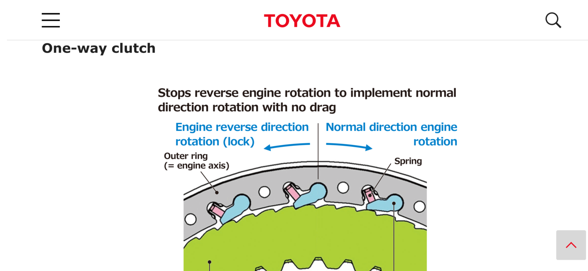

Kertookaapas missä se pyörimislukko on tuossa voimansiirrossa? Tässä videossa voimansiirto purettuna ja selitettynä.
Ainakin jossain artikkelissa jossa hybriditoyotan vaatimatonta vetomassaa perusteltiin, syyksi ilmoitettiin nimenomaan peruutusvaihteen rajallinen vääntömomentti.
Onhan peruutuksessa vetomassa vaatimattomampi kuin eteen päin kuljettaessa, vaikka MG2 on moottoreista voimakkaampi (eikä MG1:n liittäminen MG2:n rinnalle kovin paljon lisää tuo), mutta vaatimatonhan tuokin on. Kysehän on kuitenkin "itselataavasta" erikoisen pieniakkuisesta hybridiautosta, joten reunaehdot ovat vetokyvyn osalta varsin karut.

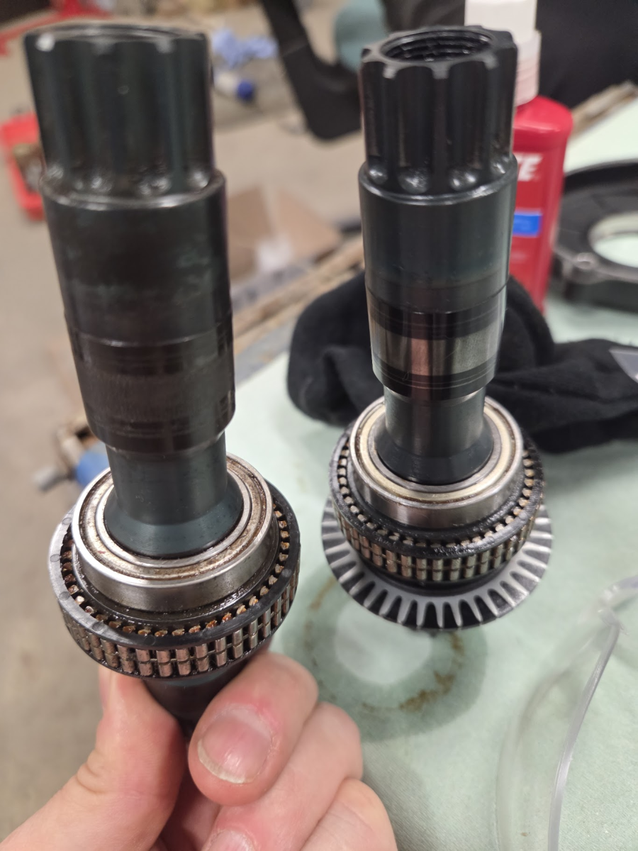

Luultavati jompikumpi tai molemmat moottorin ulkopäiden runkolaakereista on/ovat yksisuuntakytkintyyppinen/-tyyppisiä. Tai kun nuo ovat paineölylaakereita, ehkä sittenkin laakeri polttomoottorin moottorin ja moottorin MG1 välissä?
Euroshopperi
En tiedä tuosta videosta, mutta kyllä sieltä ainakin uudemmissa versioissa on selitetty paremmin. Oliskohan tuohon uuteen 2026 RAV4:een tulossa uudempi Gen VI HSD systeemi, josta varmaan tulee selvitystä sitten.

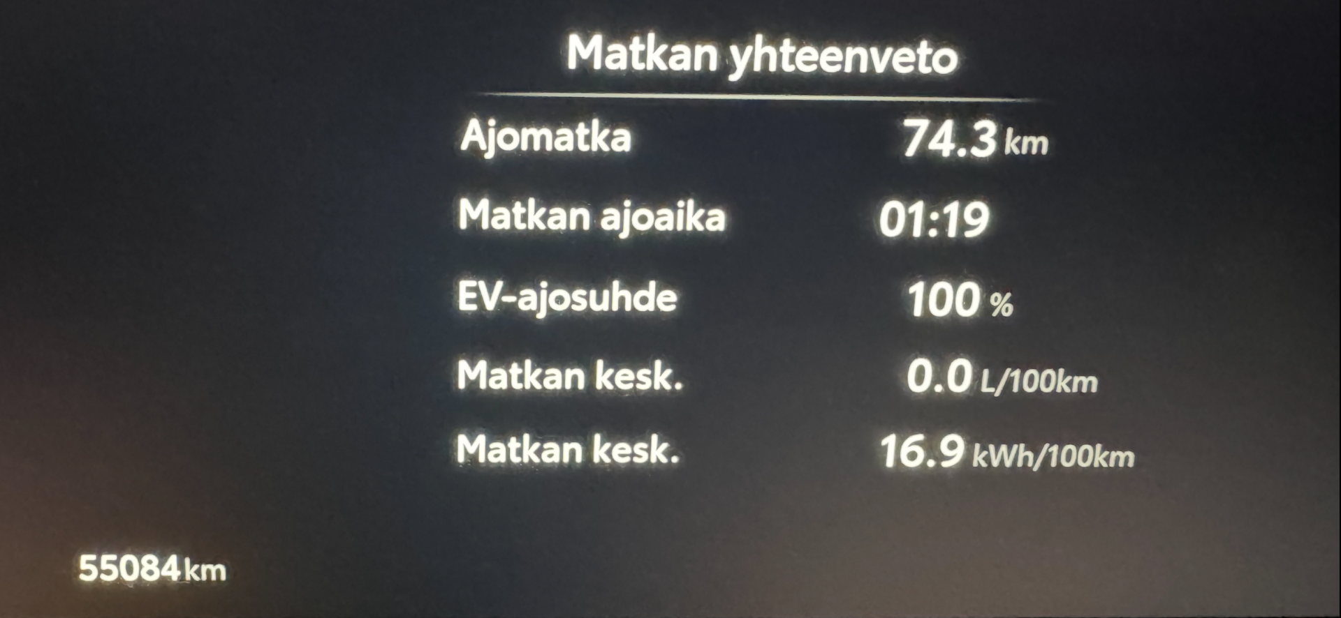

Meillä aiemmin plugari (Audi A3), ja voin kertoa että täyssähkö on reilusti energiatehokkuuden kannalta parempi. Aiemmin akullisen (8kWh) ajeli helposti töihin kotiin - rallissa vaikka matka lyhyt. Nyt samalla energiamäärällä ajetaan moninkertaisesti ajoja.
Tuo on kyllä merkittävää, että minkä valmistajan hybriditekniikalla varustettuja autoja verrataan. Toyotan plugarin kanssa pääsee kohtuu mukaviin kulutuslukemiin, kun osataan tehdä oikealla tekniikalla.
Tuo Toyotan RAV4:lla ajelun pätkä sisältää ajoa muutoin normaalisti, mutta ajelen motarilla yleensä vain 105 kmh mittarissa. Nuo muuthan ei välttämättä osaa edes liittää sähköjä polttiksen rinnalle.
RAV4 plugari kuluttaa sähköä esim tällaisella matkalla n 2 kWh/100 km enemmän, kuin vastaava Toyotan täyssähkö BZ4X. Eikä tuo Toyotan plugari nyt mun mielestä mitenkään paljon edes kuluta sähköllä ajettaessa. Jouduin vähän odottelemaan kyytiläistä, niin ajoaikaa kertyi tuohon pätkään.

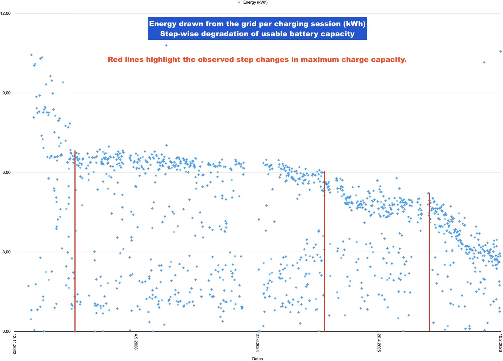

Juttu ukosta joka huomasi että hybridiautosta oli akku sipannut. Remontti maksaisi 6v vanhaan 15k€ arvoiseen autoon 9,5k€.
Myöhemmin dataa pöyhiessään hän huomasi ettei auto ollutkaan ladannut enää verkosta lähellekään samaan malliin kuin aikaisemmin.
