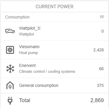

Mahtaisiko wattpilotti toimia? Ei vaatisi ylimääräistä säätämistä.
Onko Wattpilotilla siis Smart Meterin kautta aina tieto verkkoon päin menevästä energiasta, vaikka kokonaisuus koostuisi Froniuksen ja jonkun toisen merkkisen invertterin muuntamasta aurinkosähköstä? En tunne sähköpuolta niin hyvin, että osaisin hahmottaa miten tuo pelittää. Pelkän Froniuksen laitteiden kanssa tuo varmaan olisi ihan idioottivarma kun on siihen tarkoitettukin.
Epäilisin että toimii vaikka on muutakin tuotantoa. Verkkoon menevä sähkö tuossa merkkaa kuitenkin.
Jotkut ovat saaneet openDTU:lla myös Hoymilesit näkymään.

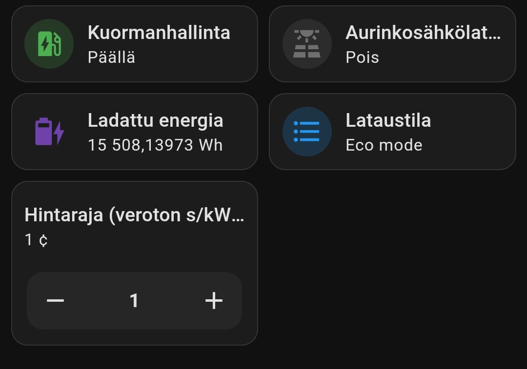

Itsellä Go-e laturi. Siinä on jo itsessään jollain tapaa tuo aurinkosähkölataus toteutus, mutta en ole sitä käyttänyt. Vaatii sitä varten tiedon talon kulutuksesta ja aurinkosähkön tuotosta. Tuon tiedon voi lähettää laturille vaikkapa MQTT sanomana. Laturissa on ihan pätevä omakin appi ja sitä voi käyttää itsenäisesti. Ohjaan tuota laturia pääasiassa kuitenkin itse aina Homeassistantin kautta. Siihen tuo integroituu mainiosti. Jonkin verran pitää tehdä helpperiä ja automaatiota että kaiken saa toimimaan kahteen suuntaan helposti. Mutta laturin integraatio on hyvin plug&play. Laturilta tulee aika paljon dataa, näyttää olevan 111 entiteettiä HA:ssa. Tuota voin itse käyttää joko HA:sta tai laturin apista kännyllä. Tehdyt muutokset synkkaa molempiin suuntiin.
Tässä pari keskeistä HA näyttöä itsellä tuon säätöön. Alla oleva näkymä hieman vaihtelee riippuen mikä lataustila on valittuna. Jos tästä valitsen aurinkosähkölatauksen, niin go-e pakotetaan yhdelle vaiheelle ja saan siten tarkemman säädön alle 3kW tehoille. HA:ssa on ihan oma automaationsa silloin lataustehon säätöön. Käytännössä tuon laturin pitäisi kyllä osata vaihtaa automaatillakin yhden ja kolmen vaiheen välille, mutta koska itsellä aika pieni paneelisto, niin yksivaiheinen riittää aina kun tarkoitus aurinkosähköylijäämät käyttää. Tässä tilassa HA ohjaa latausta aina päälle kun riittävästi ylijäämää, ei vaadi tunnistautumista laturilla. Muissa lataustiloissa tunnistus joko rfid tagilla tai apilla/HA kautta.
Eco moodissa lataa tunnistuksen jälkeen aina kun hinta alle asetetun hintarajan. Hintaraja on pelkkä sähkön veroton hinta ilman muita sivukuluja.

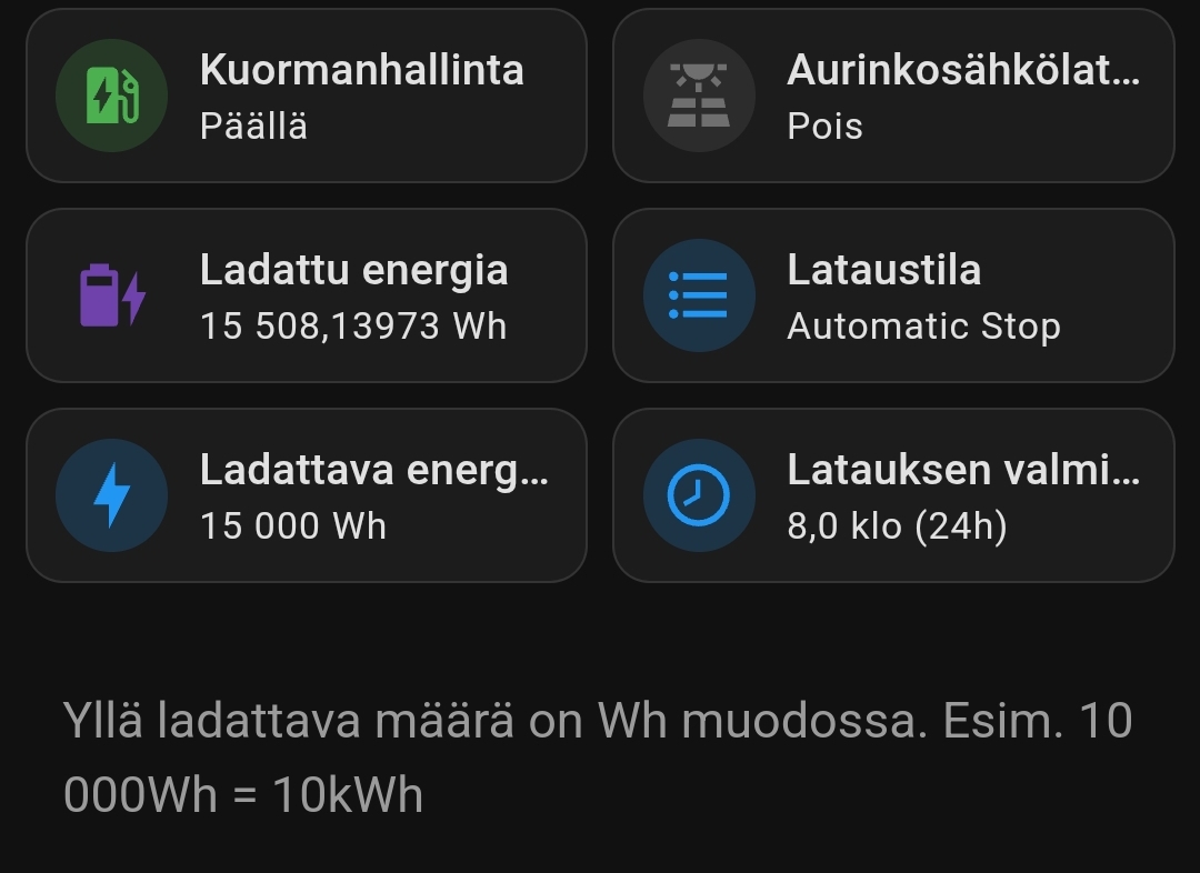

Automatic stopilla valitaan minkä verran pitää ladata mihin kellonaikaan mennessä. Go-e valkkaa itse halvimmat tunnit.
Lisäksi on default joka lataa aina tunnistuksen jälkeen.

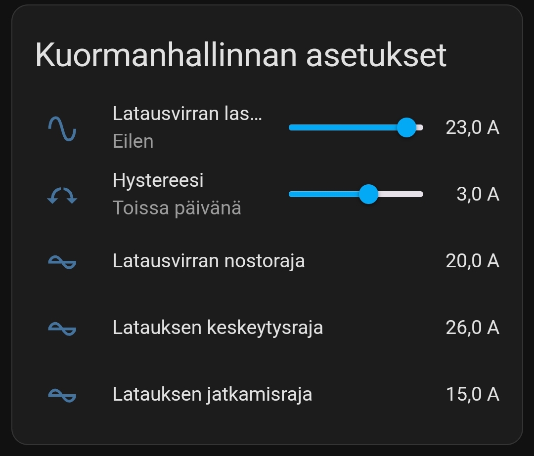

Kaikissa moodeissa (paitsi aurinko, jossa oma hieman erilainen säätö) kuormanhallinta säätää tehoa. Minulla on säätimet jolla käytännössä saan rajattua koko talon maksimitehon. Alla liu'ulla valitaan raja jonka yli kun menee jonkin vaiheen kulutus, niin lataustehoa lasketaan. Hystereesin verran tästä alaspäin on latausvirran nostoraja. Elikkäs jos tulee tehomaksu jossain kohtaa, niin tällä säädöllä voin rajata sen maksimitehon mitä annan talon ottaa verkosta (autolatauksen aikana). Käytännössähän tässä valvotaan nyt vain eniten kuormitettua vaihetta (virtaa), mutta nopeasti tähän saa säätimeen myös talon kokonaiskulutuksen tarvittaessa ja säädön sen pohjalta, siten että se on "master" säätöparametri.
Jos vaihevirta menee yli keskeytystajan niin lataus keskeytetään kokonaan kunnes virrat alle jatkorajan. Kaikki nuo rajat elää sen mukaan missä tuo ylin liuku on asetettuna. Aurinkotuotto, sähkömittarilta kokonaiskulutus yms. lähetetään myös laturille, mutta nykyisellään se ei tee niillä mitään. Go-e:llä olisi noiden avulla ominaisuudet tehdä nämä pitkälti ilman HA:takin.
