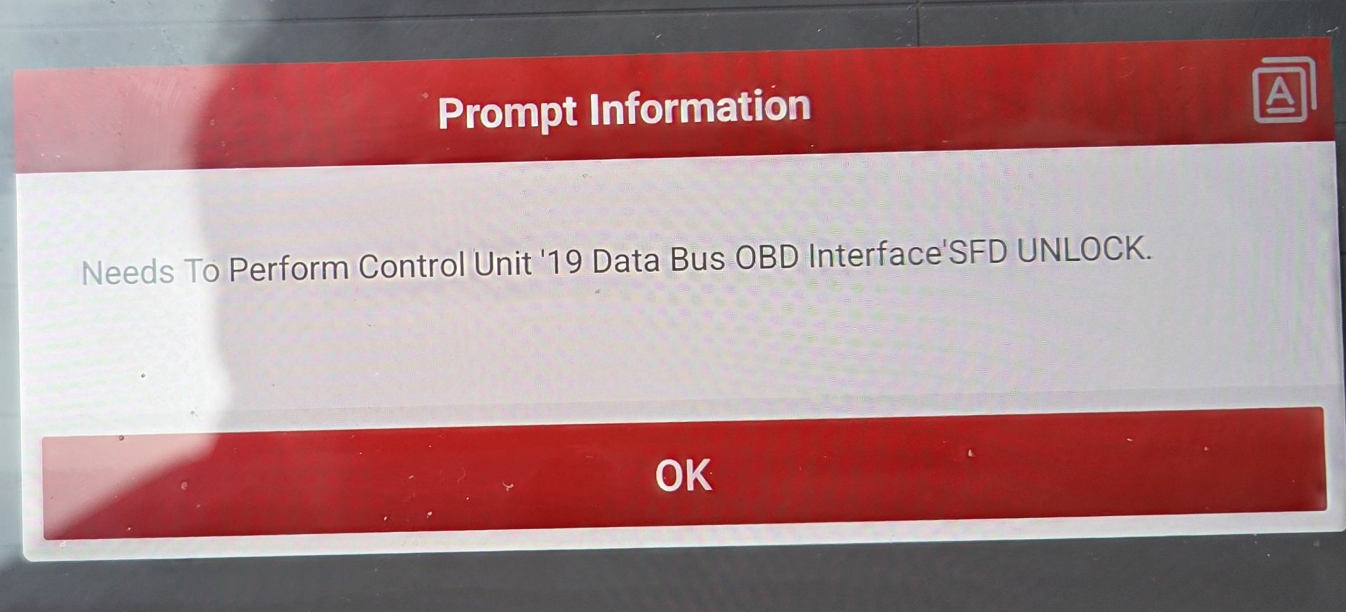

Piti tänään koodata akkutyypin vaihto työkaverin pojan Skodaan. Eipäs onnistunutkaan. Pitäisi olla yhteys volkkarin palvelimeen, että koodaus onnistuu. Melkoista sontaa. Tämä oli 2024 mallin auto.
Sama vetokoukun asennuksen kanssa. Online yhteys VAG nörtteihin jotka sen koodaa autoon.
Vetokoukun kyllä ymmärrän, component protection toki vaatii yhteyden. Mutta akkutyypin koodausta en ymmärrä alkuunkaan. Tai noh, voihan sen uuden akun koodauksen mieltää "lisäominaisuudeksi" joka pitää ostaa, mutta tuollainen tulkinta sietäisi kyllä joutua kuluttajaviranomaisten luupin alle.
Eipä siinä, mutta nettiä selaamalla edes käkkärin moottoreiden vapautus ei onnistu ilman. En jaksanut nyt etsiä, että löytyykö kiertotietä kun ei ollut oma auto.
Akun vaihdon saa kuitatuksi kyllä kun vaihtaa sarjanron, mutta tyyppiä ei saa vaihdetuksi.
Tämä ei ole sähköautospesifistä vaan näköjään valmistajan linja yleisesti.katso liitettä 114815
Tuo SFD-lukitus tarvitsee internet-yhteyden, mutta kyllä sen pystyy avaamaan käsittääkseni useimmilla hyväksytyillä OBD-työkaluilla. Ei vaadi siis VAG:in omaa softaa, mutta vaatii varmasti rekisteröidyn laillisen version käytetystä softasta - piraatilla ei aukea.

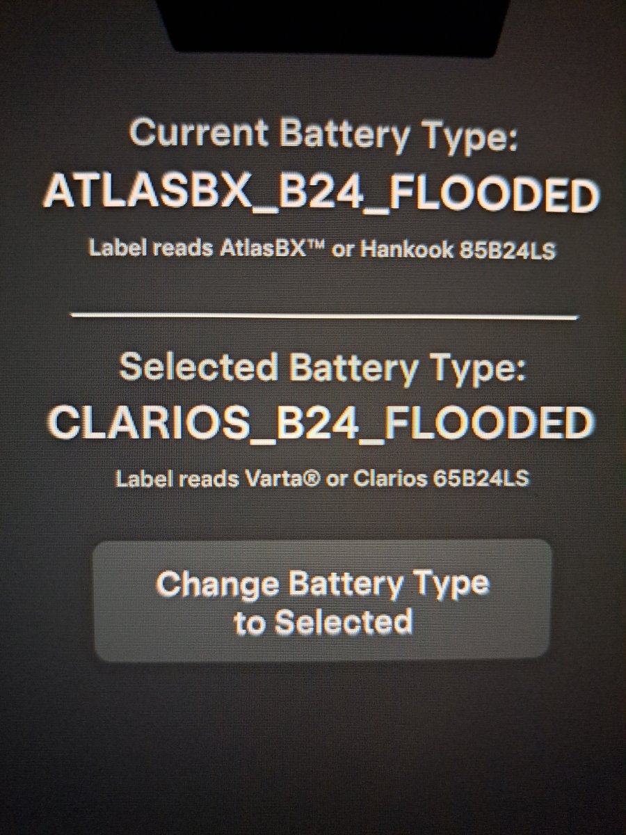

Eikös sille autolle tarvitse kertoa sillä ohjelmoinnilla, että akku on uusi? Uutta akkua ladataan erilaisella profiililla kuin vanhaa. Saattaa olla juuri syy tuohon vain 3v kestoon, jos ei autolle kerrottu akun vaihtoa.
Esäätäjä
Ainakaan model 3 service modesta en nähnyt mitään vaihtoon liittyvää toimintoa kun akun tyyppi, ja niitäkin vaihtoehtoja oli tasan 2 kpl.
Näytti pitävän tuolle 14,95v jännitettä.
En tiedä kyllä mitä tuolta valitsisi jos tuonne jonkun Motonetistä haetun laittaisi. No eipä ne muutamaa kuukautta kauemmin ole siellä sitten kestäneet.
Tai no lukeehan tuossa pienellä oikea tyyppi.
Ei tarvitse. Huoltomanuaalista:
Installation procedure is the reverse of removal, except for the following:
  1. If a different type of battery is installed than originally installed, the "12V Battery Type" configuration must be updated. If no configuration update is required, discontinue this procedure.

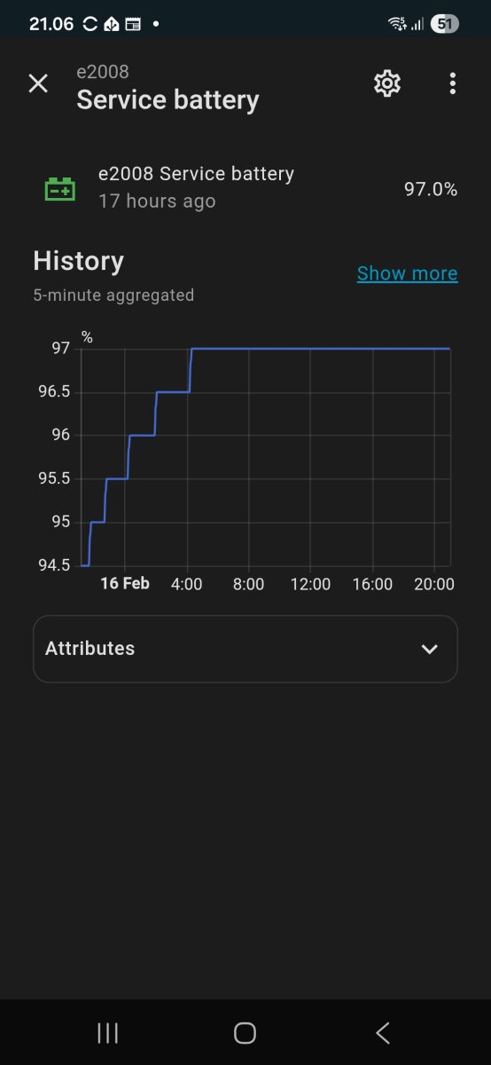

Lataako auto sitä akkua liikaa vai liian vähän?
Ainakin omassa sähköpösössä latausvirta on niukka; napajännite latauksessa on 13.8V, auton oman raportoinnin mukaan sillä se pakkaskelissä lataantuu suuruusluokassa puoli prosenttiyksikköä parissa tunnissa. Jos ei käytä yksivaihelatausta säännöllisesti eikä ajele useamman tunnin pätkiä, varaustila keskimäärin helposti lähtee laskuun.
