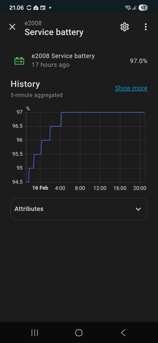

Lataako auto sitä akkua liikaa vai liian vähän?
En ole tutkinut, mutta akkua käytetään rankasti. Kun auton sammuttaa niin akkua käytetään vielä pitkän aikaa. Ja juuri tämä aiheuttaa sen että reissussa, jos tekee useamman pysähdyksen peräkkäin, niin heikko akkun tyhjenee liikaa eikä auto enää käynnisty.
Auto lataa akkua usein ihan parkissa ollessaankin, mutta siinä on joku rajoitus, joka estää sitä lataamasta tarpeeksi usein. Ohjekirjassa on niin paljon tekstiä tästä akun ylläpitolatauksesta, että siinä on varmasti ollut ongelmia jo suunnitteluvaiheessa.
Asian selvittämiseksi akku pitäisi varustaa dataloggerilla pitkäksi aikaa. Mutta tämä ei ole vain sähköauton ongelma. Sama akkumalli, mitä tehtaalla käyttävät, "Rocket Battery", hajoaa myös ihan bensavehkeissäkin hyvin nopeasti. Tarvikeakku, jonka laitoin toiseksi akuksi kesti selvästi kauemmin ennenkuin meni huonoksi.
Akun vanhentuessa se ei tahdo sitten kaupan päälle talvella kylmänä oikein ottaa virtaa vastaan, vaikka mitä jännitettä ylläpidettäisiin navoissa. Eikä se akku saa lämpöäkään oikein mistään. Eli ropleema eskaloituu entisestään.

No onhan selvä jos joku lyijyakku tjms laitetaan käytännössä 15v jännitteeseen, ei se kauaa sitä kestä.
Tuo 15V on aika optimaalinen "tyhmä" latausjännite agm akulle..
Toki se optimaalinen latausjännite riippuu hemmetin monesta asiasta. Mulla kun meni kasari harrastepelistä hiilet, niin laitoin muistaakseni juuri 15v säädinmurkulan tilalle.
Ainakin omassa sähköpösössä latausvirta on niukka; napajännite latauksessa on 13.8V, auton oman raportoinnin mukaan sillä se pakkaskelissä lataantuu suuruusluokassa puoli prosenttiyksikköä parissa tunnissa. Jos ei käytä yksivaihelatausta säännöllisesti eikä ajele useamman tunnin pätkiä, varaustila keskimäärin helposti lähtee laskuun.
Näytä liitetiedosto 114830
Jos lyijyakun varaustaso on yli 90% se latautuu ihan hemmetin hitaasti, ainakin jos sitä ei jollain "älykkäällä" järjestelmällä yritetä piiskata täyteen välittämättä akun rasituksessa.
Siis sellaisen 12h saa varata sen viimeisen 10% varaamiseen normaalissa lyijyakussa.

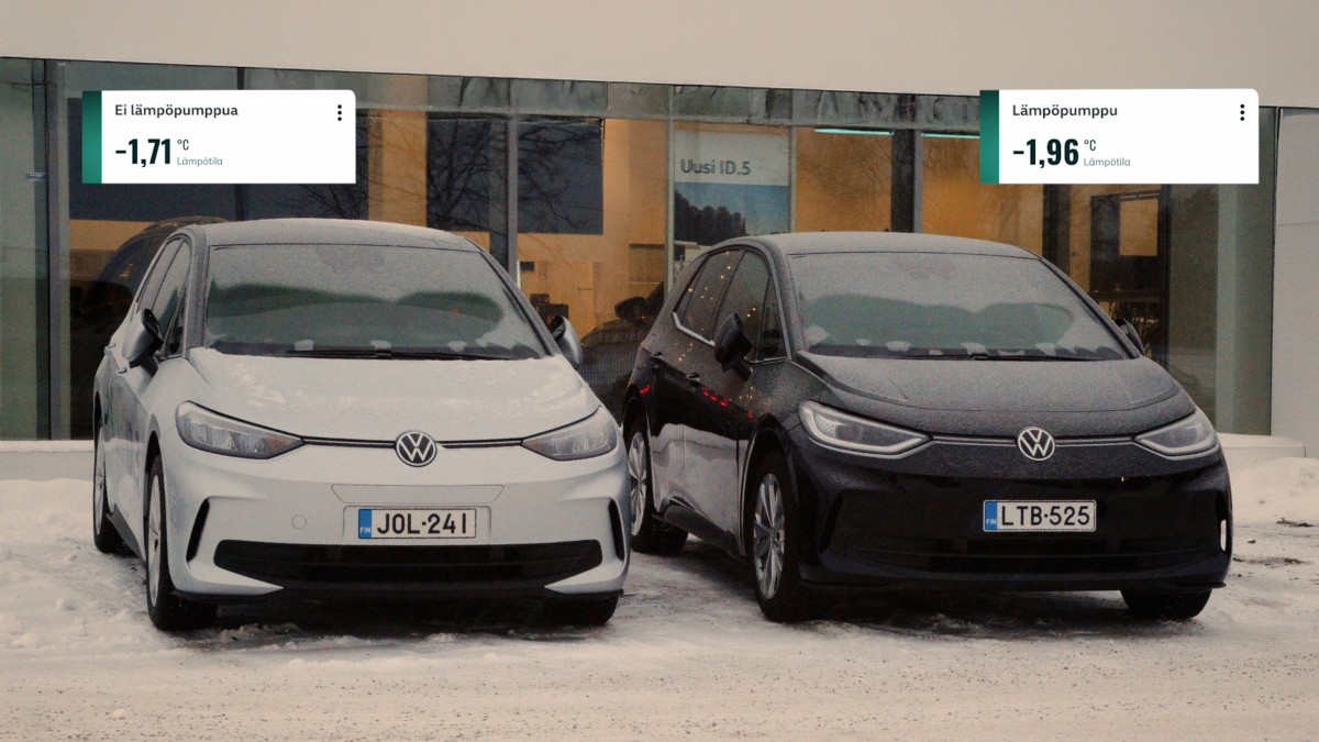

Löytyi testi lämpöpumpun vaikutuksesta rangeen. Jonkun verran eroa tuli matka-ajossa: → ero 14 % eli 37 km.
"Sähköautoihin liittyy edelleen yleisesti harhaluulo, että sähköautossa täytyy olla lämpöpumppu, jotta auto on talvella lämmin."
Eipä taida kirjoittaja tietää kuin omista harhaluuloistaan. En moisesta harhasta ole itse koskaan kuullut. Mutta dieseliin tarvittiin polttonestetoiminen lisälämmitin, että se olisi talvella lämmin ja se kyllä jossain määrin piti paikkansa.
Tuo että autossa on lämpöpumppu kyllä todennäköisemmin tarkoittaa että autossa ei ole niin kovin lämmin, ja ainakin käsittääkseni autoissa joilla on lämpöpumppu on vähemmän vastuslämmittimiä, ja kyllähän se lämpöpumppu autossakin lakkaa toimimasta silloin kun sitä tehoa eniten tarvittaisiin.
Rangeen sen vaikutus on tietysti eduksi.
