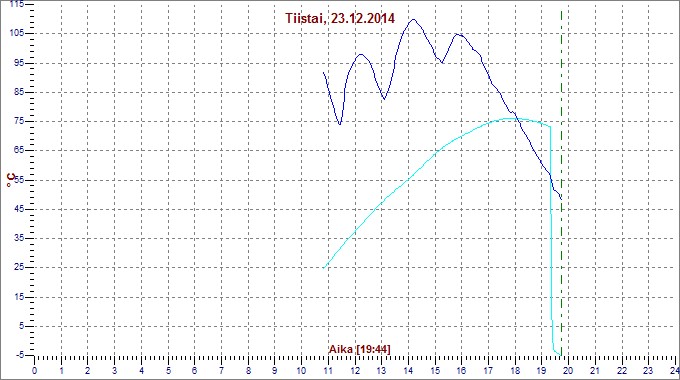

kyllä oli viime vuonna palvin maku läpeensä, kuvassa käyrä (alkuosa puuttuu, lähtö oli se tavallinen 10°c)
tämänvuotinen on vaiheessa, etusivulla piirtää live käyrää (jos vaan mittaukset toimii), siellä on nyt lohikin kaverina

ps. Esim tuosta Jollan käppyrästä voidaan havaita,että homma on ns. mennyt putkeen :D

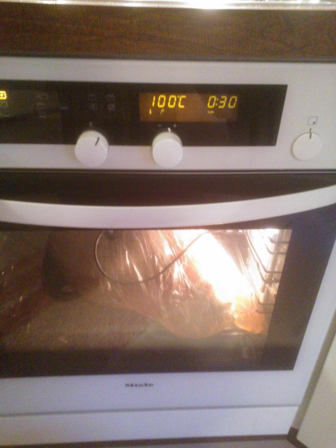

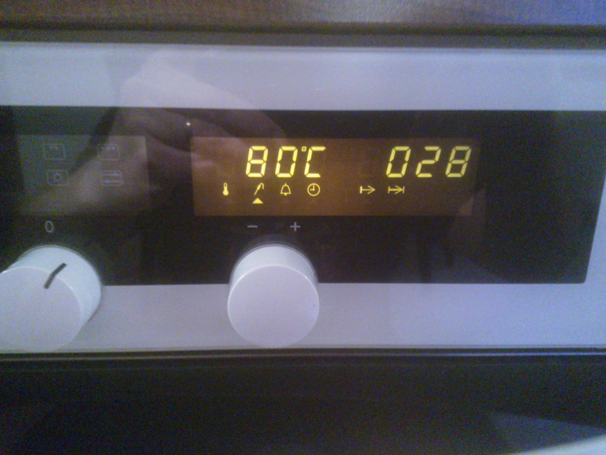

Pussissa kypsensin. Alkulämpö 12 astetta.
Kuvissa paistolämpö 100 ja kinkun sisälämpö 80. Miele mittaa ja toimii pirun tarkasti, rinnalla olleet "varamittarit" näytti samaa. Miele myös laskee/mittaa lihan kysymisaikaa ja viimeisen tunnin se katkoi lämpöä kun liha kypsyy vähemmälläkin.
Tässä melkein tarvitaan oma virhe jotta kinkku menee piloille ;)

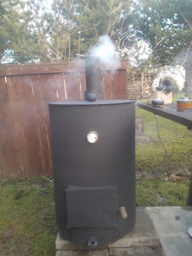

Kuvan vekottimesta piti tulla HST-varaaja käyttövedellemutta suunnitelma muuttui kesken tekemisen ja siitä tulikin savustin ;D
Savustimelle on onneksi ollut kovaa käyttöä, ei kaduta ;D.
