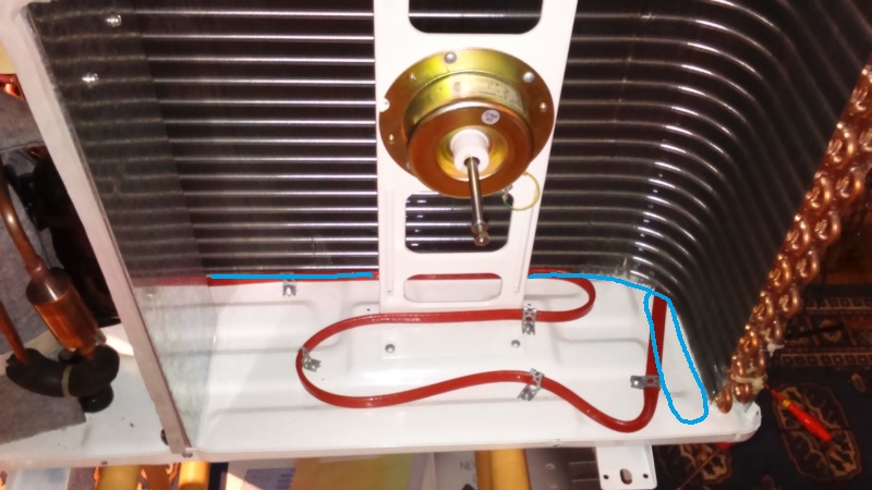

Sattusko kenelläkään olemaan sulatuskaapelin asennuskokemusta Chunlanista?
Muihin koneisiin ainakin näitä on varmaan runsaasti itse modailtu..
En ole vielä kerinnyt avata konetta mutta näyttäs äkkiseltään että tilaa on pohjapellin ja kennon välissä tosi vähän.
Minua myös kiinnostaa mistä syöttö kannattaisi kytkeä.Laitan ensialkuun sen vain kumikaapelilla ja pistotulpalla ja mittaan paljon vie virtaa ja katselen vähän miten usein sille on tarvetta.
Josko sitten saisi jonkin käsityksen kannattaako sille miettiä oma ohjauksensa/antaa olla päällä aina talvella.

En ole vielä kerinnyt avata ulkoyksikköä>kennon ja pohjan väliin luulin sulakaapelin laittavani mut katotaan nyt onko tilaa.
Kaapeli on 1,5m pätkä,pitää tehdä itse pääte ja virtapää kutistemuovilla.
Kuulemma joillain on toiminut kokonaan ilmankin.Minä en halua edes kokeilla,olis aika kurjaa alkaa kesken talvea virittämään mitään siellä räystään alla ;)

Yleisnäkymä,ei yhtään tilaa kennon alla kaapelille-mikä ois ollu optimaalisin paikka muuten.
Olisi hyvä jos sen kaapelin saisi sitä kennoa vasten niin ettei vesi pääsisi siitä kennosta kauemmaksi sinne puhaltimen puolelle pellille. Jos olisi pidempi kaapeli, niin vetäisin myöskin sinne kennon imupuolelle kennon ja pellin väliseen rakoon.
Itse modasin isovanhempien Panaa, niin että laitoin kumimaton kennon alle ja itsesäätyvän kaapelin sitten kennon viereen tuonne sisäpuolelle. Tässä joitakin kuvia tuosta modauksesta http://lampopumput.info/foorumi/index.php?topic=20425.msg260961#msg260961
Vs: Kommentointi - Chunlan
janti sanoi:
Imupuolella ei ollut rakoa koko matkalla(parin ruuvin pitimen kohdilla)joten ei mahtunut vaikka olisin halunnut..
Kaapelin syöttävä pää tulee nyt ulos kulmassa olevasta vesireiästä.Kone kannattaa asentaa hiukan kallelleen kuten sisäyksikkökin.Sisäpiirin tietoa 8)
Tuolleen saa nyt kelvata siinäkin oli ryskämistä tässä kesken iltapuuhien ihan riittämiin..
Olin yhteyksissä LingLangiin,on aktiivinen myyjä ja heti tuli pitkät selostukset mm sulatusautomatiikasta ja hän aikoo lähettää tehtaalle kuvia ja palautetta hutiloinnista :)
Siinä se kuulkaa 1,5 metriä nyt vaan on.
Ainankin aattelin varmistaa ettei ropelin alta jäädy missään vaiheessa.
Lähtöteho 70W,ajoteho 40W .

Sampo-T sanoi:
Ei tuohon propellin eteen mitään kaapelia tarvitse laittaa. Paljon tärkeäpää on tuo pääty, jossa kenno kääntyy eteenpäin.

janti sanoi:
Ei varmasti niin arvelin vaan se kun on littanaa ei taipunut kennoa lähemmäs päädyssä.Johtuen kun tulee sisään kulman vesireiästä joka ei ole kovin iso..
Voihan olla että joutuu kesken kauden tai keväällä avaamaan uudelleen ja miettimään paremmin.
Sisäyksikköä kallistin niin vähän (5mm) ettei sitä huomaa.Ulkoyksikön laitan kai suosiolla suoraan.
Tosiaan pyöreä lämmityskaapeli taipuisi paljon paremmin mutta kun ei ole itsesäätyvänä.Käsittääkseni ei.
Sampo-T sanoi:
Latta olisi voinut pistää "pystyyn" kennoa vasten, niin se olisi taipunut mutkan mukaisesti. Olisit vaan jatkanut kuten aloitit tuolla propellin takaa. Itse olisin laittanut sinisen viivan mukaan.
Ei ole tarkoitus lämmittää pohjaa, vaan pitää sulana kennostosta alas valuva sulatusvesi.

- Tämä edustaa juuri sitä tyypillistä Kiinalaista elektroniikkaosaamista.
- Risukasamaisuutta ja DIY -henkeä -
Eli se tietty järjestelmällisyys mm johtovedoissa , jota löytää ehkä kalleimmista merkeistä - puuttuu.
Saattaa kuitenkin olla ihan soiva peli. Kannattaa tarkistaa nuo muutkin johtoliitokset, että ovat kunnolla kiinni.
Plussaa tulee tuosta kopan sisältä löytyvästä skemasta, josta voi tarvittaessa luntata. X 209 näytti olevan kuumakaasuputken lämpöanturin pistoke
Chunlani käyttää nykyään omaa? valmistetta olevaa rotarya. Joskus kopan sisältä on löytynyt Panasonicin ja muiden valmistajien scrolleja
Jos ton vastuskaapelin kanssa ois halunnu hifistellä, niin ois voinu vetää enemmän lenkkiä tohon kaarevalle osalle ja loput imujohdolle.
Aika vähänlaisesti näyttää olevan noita vesireikiä pohjalevyssä, joka kertoo että tämäkin malli on alkujaan modattu lämpimiin maihin tarkoitetusta jäähdytyskoneesta.
Reikiähän voi tarvittaessa porata lisää tarpeen mukaan.
Totta turiset :)
Kyllä hifistely kiinnostais..vaan kun oli saatava pian se pois keskeltä tuvan lattiaa-minkähän takia se siihen oli tuotu ::)
Eikä semmonen väkisin tekeminen ole muutenkaan kivaa,ois kannattanu ehkä jättää huomiseen..
Kaarevalle osalle siis yritetään saada kaapelia ja mistäs löydän imujohdon?
Juu ei siinä ole kuin yksi vesireikä n. 25mm ja siinäkin nyt se kaapeli mutta vesi virtaa jos ei tule roskia.

Sampo-T sanoi:
Totta turiset :)
Vehje painuu kompuran painavammalle puolelle vinoon aika äkkiä jos koneen alla on kumitassut, kyllä se kannattaa laittaa reikänurkka vähän alaspäin niin on hetken päästä edes vaaterissa ;D
Lisää reikiä ei ole sen parempi, vesi pitää vaan saada virtaamaan sen vastuksen viertä kohti reikää, ja reiässä pitää olla vaikka vastuslenkki pitämässä sitäkin kohtaa auki, pelkkä johto voi olla tuhoisa koska siihen alkaa muodostua jääpuikko.

Jantin piirroksen mukaan yritän mennä ja miettiä ehkä uudestaan kaapelin sisääntuloa-vaikka se oli aika tukala saada pujotettua kennon alta sisään.Kennoa pitäisi nostaa varovasti siksi aikaa 5-10mm.
Sen takia uudelleen jos siinä on se jääpuikkoriski olemassa nyt.Kaapelin lämmittävä osa kylläkin jatkuu ulkopuolella viitisen senttiä ainakin,ja ylikin varmaan..
Se ei sittenkään haitanne jos kaapeli risteää yhdestä kohtaa-eihän se niin paljoa lämpene kylmässä.
Oli meinaan vähän mielessä tuo jantin esittämä kuvio mutta aattelin ettei se saa mennä päällekkäin mistään kohtaa.ja paskat se siitä mikskään mee.Sitä tulee turhan araksi kun harvoin tämmösiä tekee.
Kaivon vesijohdossa minulla on eri valmistajan litteää kaapelia-se taipuu ihan miten haluan,hanarungon ympärillekkin meni ongelmitta.No tää punainen on tietenkin Maon tuotantoa. :P
Olin vaan hiukkasen väsynyt jo illalla päivän raskaammista suoritteista,ilmanko tuo jotenkin pisti vastaan että "Älä tee sitä tänään minkä voit jättää huomiseen" ;D
Vaistoni siis varoitti mutten uskonut.Mutta oishan se voinu mennä vitusti paljon huonomminkin-nuoriso slougani ;)
No niin,nyt on päivitetty vastuskaapelin asennus jantinkin mielen mukaiseksi-ainakin toivottavasti hyvin pitkälti ;)
Otin härvelin takaisin tupaan jo aamusella valoisaan aikaan niin kerkii sitten lähteä muihin hommiin sen perään.
Sainpa hohtimilla senverran murjottua pohjapellin kanttausta loitommas kennosta että kaapeli luikahti rakoon,ainostaan piti koukata kiertää kulmassa oleva kennon kiinnityspiste ja pari ruuvia.
Minusta tuli paljon parempi tälläkertaa.

Sampo-T sanoi:
Minusta tuli paljon parempi tällä kertaa.
Minustakin näyttää jo paljon paremmalta. Itse ottaisin tuon kennon (kuljetus)suojaritilikön irti. Onko se muovia vaiko metallia? Turhaan kerää jäätä ja huurua varsinkin jos on metallia.
janti sanoi:
No enpä hokannutkaan oisko se vaan kuljetussuoja ? Vaan mitäpä se suojaa en tiedä.
Muovia on ja melko joustava(lue hepuli).
Saattaas se repimällä irrota vielä mutta antaa nyt olla,tuntuu olevan nurkista aika hyvin kiinni ja joidenkin ruuvienkin alla.
Oikeestaan melko siisti luonnossa katottuna,jospa annan olla vielä..
