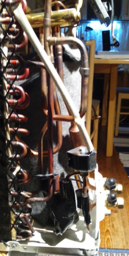

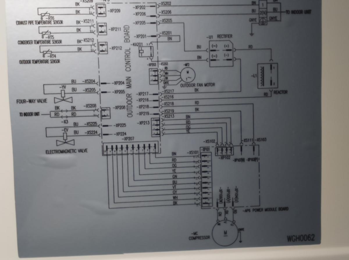

Onkos ihan päin peetä vai oikein ?

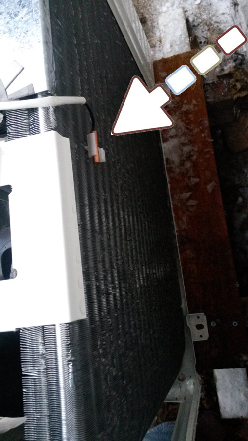

Näin oli kuulemma tehtaan insinjööri neuvonut muuttamaan anturin paikkaa että sulatusväli tihenee..eli siirtämään anturin laitteen sisälle.Kuvassa kompressoritilassa.
Laitteessahan on 3 anturia kuten lienee tavallista. Käsittääkseni tässä on sumea logiikka ja älykäs sulatus..ihan varma en ole onko juuri tässä mallissa KFR-35GW/AZ1BPWa-E2.
Minä kun olin kuvitellut että sitä aiemmin sulattaa mitä kylmempää tuo ulkoanturi saa eikä päinvastoin kuten nämä nyt meinaavat..valmistaja ja maahantuoja.Maahantuojan testikoneessa on modattu näin ja 1,5 tunnin välein on sulattanut.Pakkasta lie ollut silloin 10-20 astetta.

Normaalisti sulatustarvetta haistelllaan mittaamalla kennonanturin ja ulkolämpötila-anturin välistä lämpötilaeroa. Nyt kun ulkolämpötila-anturi siirretään imuviimasta kompressoritilaan hieman lämpimämpään paikkaan, niin tuo lämpötilaero mielestäni kasvaa. En ymmärrä miksi sulattaisi harvemmin, ellei laitteessa ole jotain ulkolämpötilasta riippuvaa sääntöä.
Ultin 5500 laitteessa vastaava anturi työnnettiin ulkoyksikön lamellien väliin ja tällöin saatiin laitteesta paremmin tehoja irti taisi sulatuksetkin harventua.
Ongelmana voi tuossa olla että modauksen jälkeen pikkupakkasilla vetää ulkokennon helposti tukkoon, kun kompressoritilan lämpötila ei noudata ulkoilman lämpötilaa, vaan pysyy plussalla.

Muuten-mielestäni tässä ei ole kenno- ja ulkolämpötila-anturia erikseen vaan pelkästään ulkoanturi.
Anturi 2. on kuumakaasuputkessa,anturi 3 condenserissä.Luin eilen kaaviosta vain muuta en tiedä vielä.
Condenser-mikäs se taas olikaan-kuivain tms?

Sampo-T sanoi:
Se on juurikin se kennoanturi.
Tihennys onnistuisi ulkolämpötilaa laskemalla, eli laitat sen ulkolämpötila-anturin sinne kennoripojen väliin. ;)
Jos sulatusohjelma voi olla myöskin sivun 92 mukainen

No niinpäs sitten-kennoanturi ;)

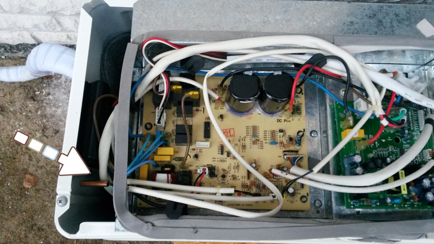

Kas kun en ehtinyt tulkata vielä.Mutta nythän se tempun teki;
Tupakilla ollessa ajattelin laittaa sormeni tämän kuvan esittämän anturin päälle ja sehän alkoi sulatusohjelman melko pian.
Vaan taisi mennä sekaisin..kun en ollut tietenkään vielä lukenut tätä vastausta.
Puhaltimet kyllä pysähtyi ja kompura alkoi kerätä voimia.4-tieventtiilikin taisi kääntyä suhauksesta päätellen.Mutta kompura pysähtyi heti samaan aikaan,ei kerinny sulaa yhtään mitään.
Nyt on kone sammuttanut itsensä ja pyynti oli vain 20 sattumalta ja tuvassa melkein se sama.
Voihan vide...Saa taas pähkäillä vähän aikaa.

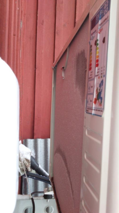

Sisärivi on putsi,ulkorivi ohuelti huurassa ja tukossa eikä ilma kulje enää läpi juurikaan.
Muuten-alin rivi on sula.Mikäs syy ?
Pohjavastus oli yön pois päältä,nyt kytkin kun luulin sen sulattavan vaan eipä onnannut pakotus kun väärät keinot.Nyt en vielä edes tiedä missä ulkolämpötila-anturi sijaitsee,näkis vain kannen irroittamalla.Muistaisin nähneeni jonkun elukan kompressoritilan takaosassa..Kuumakaasu-anturin tunnistinkin.

Tuolla tavalla sen sulatuksen taitaa pystyä, tai ainakin Ultissa (Gree) pystyi laukaisemaan.

Tarkoitin että sen Outdoor-anturin tunget lamellien väliin kokeeksi. Tuon pitäisi auttaa jos sulatusohjelma on sen ensimmäisen esimerkin mukainen (ulkolämpötilasta riippuva kellosulatus). http://lampopumput.info/foorumi/index.php?topic=20489.msg299265#msg299265

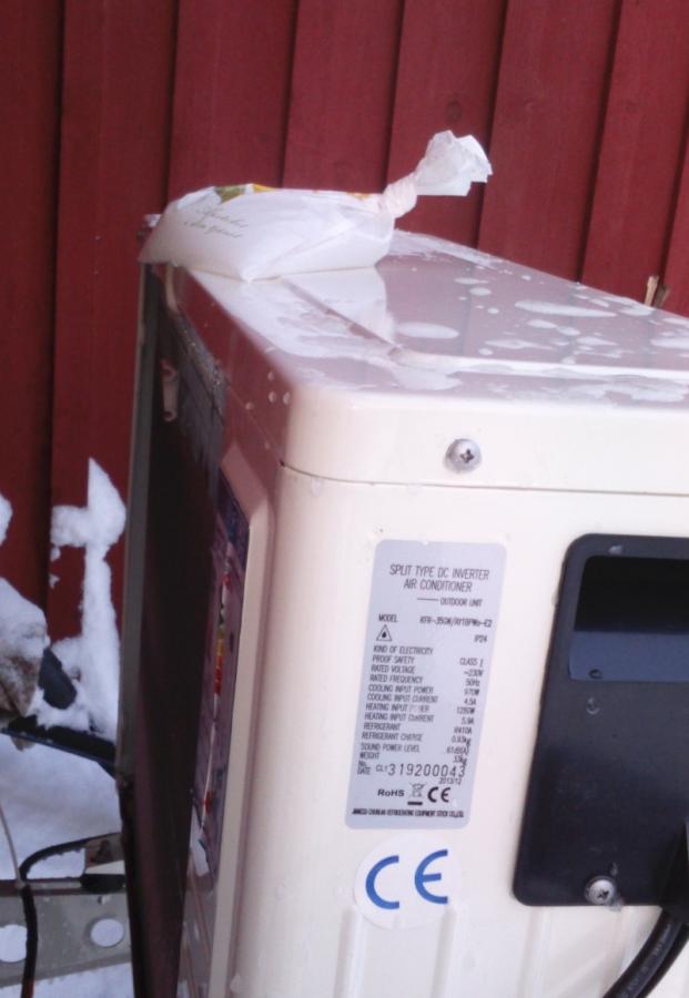

Jaa sitäkö ei uskota mitä Kiinan insinööri sanoo vai ;D
Nythän minäkin alan kohta "puhumaan Chunlanin kieltä" ;)
Eli tein sille temput-kuvat puhukoon puolestaan.
Hieman lämmintä vettä pussiin,anturi sen alle,kone +22 pyyntiin ja odottelua se 10min minkä se aina funtsii seuravaa siirtoaan.
(Siis ensin oli tauolla ja pyynti +20,sitten +22 tauluun ja alkaa lämmitys).
Lämmitys kestää 10 min.Alkaa sulatus koska anturi lämmin.
Sulatus kestää 15 min ja kaasua tulee ihan huolella niin että höyry nousee.Kenno on puhdas lopuksi.
Mitä jos anturin johtoa vaan jatkaisi ja niplaisi sen pohjavastukseen kiinni-siis ulkopuolelle missä se näkyy parhaiten.Sitten kytkis ajastimen pohjavastukselle ja aina kun se lyö päälle,alkaa myös sulatusohjelma.
Ajastais niin että vaikka 20 min virtaa,ohjelma ehtii mennä läpi ja sula vesi poistua pohjalta kuten äsken. ::)
ps. Nyt jätin anturin tietenkin irralleen siihen muovikiinnikkeen viereen odottamaan jatkotoimia.
Voihan se siinäkin olla kunhan keksin paremman(lämpöisemmän) paikan.

Kennoanturi
Moi,
Nyt katselin kuvia mitä tuli otettua laite purettuna..hosuen otettuja kun ei ollut malttia kauaa sitä tutkiskella-ois ehkä kannattanut..
Onkohan alin rivi lainkaan käytössä kun ei huuretukkaan?
Joku putki näyttäisi menevän tokaan rivistöön ja siinä on nyt se anturi mistä oli aiemmin puhetta.Huomaan että alimmassa rivissä on myös anturikotelo muttei tässä mallissa käytössä.
Onkohan samaa kennostoa käytössä jossain eri mallissa..
Alin kotelo näyttää olevan samaa kaliiberia kuin ulkolämpötila-anturi ja kuvan kennoanturi on huomattavasti paksumpi pötkylä.
Eilen en saanut konetta sulattamaan huijauksella.Sulatus alkoi mutta kompura pysähtyi heti 4-tien avauduttua ja kaasut se ehti laskea sisään.On tapahtunut aiemminkin,kerran,pari..mietin oliko huijattava anturi tarpeeksi hyvin lämpövesihauteessa vai ei..Eilen pidin semmosta kädenlämmitintä siinä päällä ja pipo sen päällä ja foliota välissä.Viimeksi 6.1. onnistui tämä huijaussulatus ja olihan silloinkin kylmää(-24) mutta sisäyksiköllä varmaan oli lämpöisemmät olot kuin eilen että eikö energia piisannut? Vaikuttaako se(tuvan lämpö) asiaan?
    62,4 KB · Katsottu: 522
Vs: Kennoanturi
Sampo-T sanoi:
Jos sisäyksikkö jotakin vaikuttaa, niin sitten luultavasti niin, että jos kenno on pitkään vain hiukan lämpimämpi kuin imuilmaan niin laukaistaan sulatus (mutta tuskinpa vaan).
Miten tarkalleen ottaen yritit tuota huijausta? Upotitko siis ulkolämpötila-anturin veteen? Jos sulatusta yrittää ulkolämpötila-anturia lämmittämällä, on kaikki sula vesi turhan lämmintä. Jos ulkona on -24, ei pitäisi yrittää upottaa anturia yli -10 asteen olevaan sulaan (glykoliin tai spriihin). Kone luultavasti toteaa että sulatus on tarpeeton, jos ulkoilman lämpötila on useita asteita plussalla, mutta jos kone kumminkin jäätyy, niin sitten sen vain parasta pysäyttää ja antaa ulkoilman hoitaa sulatuksen (ilmaiseksi) ja koneelle kukaties "syntyy epäilys" jostakin hässäkästä, kun jotakin perin omituista on antureiden perusteella tapahtunut.
Vain upotitko sittenkin kennoanturin? Tuotahan ei pitäisi lämmittää, vaan jäähdyttää, jos aikoo saada sulatuksen aikaan (mutta tuon seurauksena voi joku olennainen suojaus- tai säätötoiminto ruveta toimimaan väärin).

kotte sanoi:
J
Kiitos kommentista ja epäiyksieni varmistamisesta.
Nimittäin alkoi tuntua siltä että olen nyt 3 kertaa pitänyt liian lämmintä vettä siinä muovipussissa ulkoilma-anturin päällä.
Koska ekalla kerralla 6.1. kun sulatus onnistui täydellisesti,pussi oli pienempi ja kenties vesi viileämpää ja anturi suoraan koneen jääkylmän kannen päällä.Sen jälkeen olen laittanut pyyhkeen alle,jopa folion.
Eli on voinut tapahtua tuo kuvaamasi ilmiö..myöskään en tiedä kuinka kauan anturia lämmitetään.Onnistuneella keralla se oli koko rosessin ajan siinä.
Ajattelin tarvittaessa vielä seuraavan kerran kokeilla viileämmällä vedellä.Huono konstihan se on,kun ei tiedä tarvittavaa vastusarvoa tai lämpötilaa.Mutta meinaat että yli -10 on sekin liikaa lämmintä..ohoh..
minulla olisi ollut koko ajan ulkona alle -22 asteista glykolia.Oisko se käynyt? Siis toki hieman lämmitettynä.
Niin tai onhan mulla pirtuakin ;D
Vs: Kennoanturi
Sampo-T sanoi:
Glykoli on vähän suttaavaa ainetta, mutta pirtullahan tuon sitten ainakin saa taas puhtaaksi...

Sampo-T sanoi:
Onko muuten niin että kun ulkoilma-anturi on alkuperäisessä klipsussaan niin se haistelee kennon läpi virtaavaa ilmaa.Ja kun kenno tukkeutuu,ilmavirta loppuu ja anturi ei jäähdy enää samalviisiin vaan tekee laukaisun ?
Normaalisti tuossa käy niin että kenno- ja ulkoilma-anturin lämpötilaero kasvaa, ja sulatus laukaistaan kun erotus on riittävän iso.

Vs: Kennoanturi
janti sanoi:
Speksejä ei nyt ole saatavilla mutta ero ei ehkä tarvinne olla monia asteita..Jännä juttu että sulatusta ei kuitenkaan ole saatu tai haluttu toimimaan automaattisesti ainakaan kovilla pakkasilla.Haluttu ei ehkä siksi ettei konetta ole tarkoitettu edes käytettäväksi alle -20 keleillä.Jos ja mikäli se nyt on huomioitu softassa.
No enpä tiijä.Ainakaan mitän estoa ei näytä olevan kun se nyt liki -30:ssä vielä rullaa.
