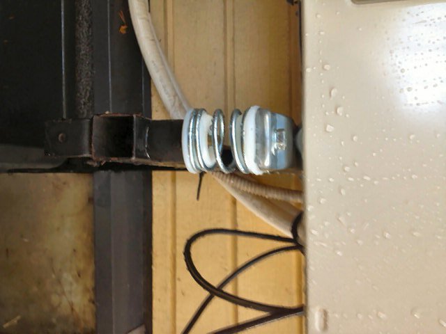

Jouset vaimentavat paremmin runkoäänet kuin kumit. Varsinkin pakkasella. Itselläni on kumit sekä jouset tällä hetkellä.

Mielenkiinnosta tahtois nähdä-oisko sulla mahdollista heittää kuvalla tai linkillä?
Minähän en voi enää jousittaa tuota koska sitä ei ole varaa korottaa vaan nykyisten kumien mitoilla mentävä.

Entrade AFA770 jouset on laitteen alla. Näistä 2 kpl jäykempiä (kompressorin puoli) SP770-05 ja 2 kpl löysempiä SP770-04.
Nämä harmaat pehmeät kumit oli aiemmin kokeilussa, voivat olla ihan toimivat kevyempien ulkoyksikköjen kanssa

jantin kuvista jää se käsitys että kone on vapaasti nostettu jousien päälle,ts. niitä ei ole lukittu mitenkään tassuihin ja kumeihin.En minä sillä että se sitä mihinkään karkaisi-ja taitaa olla näköharha ;)
JuuEi kiskoja kyllä enää irroiteta mitenkään..Ne on senverta syvälle pultattu koska onhan tuosta pinnasta tuuletusrakoineen matkaa hirteen.Ja kone olisi edessä.Pulteille on myös tehty esiporaukset 5mm poralla koska täkkärit olis hyvä asentaa siten ettei puu halkea.
Nuo Ruotsin kumit on ihan samannäköiset/mittaiset ja liki puolta kalliimmat.
Näköharhaa, tottakai ne on kiinni laitettu.
Peku 2012
Vs: Kommentointi - Chunlan
janti sanoi:
http://www.nettovarmepumpar.com/tillbehor-till-varmepumpar/vibrationsdampare/vibrationsdampare-mjuk-gra
Noita samoja jousielementtejä käytetään paljon mm sisätiloihin asennetuissa kaupan kylmälaitteen koneikoissa. Ovat kumeja hinnakkaampia mut kestävät muutaman koneen iän

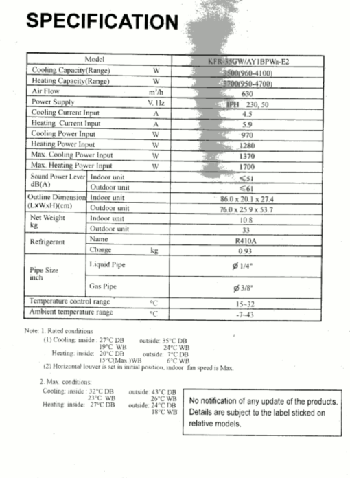

Laitteen lepotilan kulutus on 13W.Johtuuko mistä?
Eikai kompurassa pitänyt olla lämmitintä(on vain pirun paksu vilttipalttoo),mutta ottaako invertteri sitten hieman virtaa..?
En ole siitä ,mitenkään huolestunut-vain halukas tietämään ja siksi kysymys kokeneemmille.
Oliskin hyvä jos olisi ollut malttia hankkia pala kalvoa ja ujuttaa pieni lämmitin kompuran kylkeen huopien alle.Nyt se on vähän myöhäistä jo..Ois ikäänkuin esilämmitin valmiina jos tuo joskus on käyttämättä pitempään ja tulee tarve kylmäkäynnistykselle.Minähän en tiedä onko liioiteltua mutta jotkuthan näiden kanssa on varmaan tuunailleet ja aika monessa laatuvehkeessä kai on lämmitin vakiona.
Tuossa huitaistu kopio josta kylmäkkeen määrä ilmenee,alle kilon että vähän väärin muistin..
