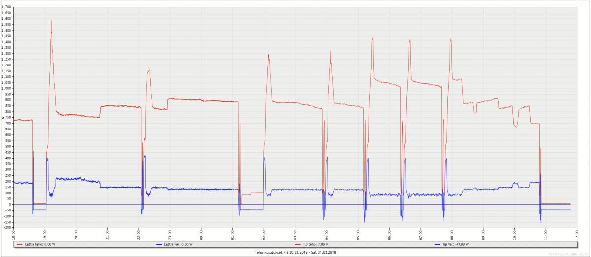

Tässä omia lyhyen ajan mittauksia Wilfan tehonkulutuksesta. Eli L2 käyrät tässä kuvassa.
Eli nyt hetkellinen piikki ois ollut n. 1600W. Ei ole vielä pidemmältä ajalta piirtää käyriä, seuraillaan nyt ja laitan päivitystä jos mennään suuremmille lukemille tai ilmenee jotain muuten outoa.
Se mikä tuossa nyt ihmetyttää niin loisteho (L2Var) menee mittarin mukaan negatiiviseksi ajoittain. En ollut pumpun läheisyydessä kun näin tapahtui, eli en ole varma oliko sulatus menossa vaiko muuten vaan pumpun mielestä lämpötila niin korkealla että tiputtanut tehot melkein nollaan. Jollakulla ajatuksia tästä, onko kyseessä mahdollisesti vain mittarin virheellinen data? Mittarina Carlo Gavazzi EM24 ja data modbus väylästä.

Näyttää ainakin sulattavan suht harvakseltaan.. Kuis lämmintä se pukkaa ulos noilla 800-900w otoilla ?
Teilläkin tais olla eilen illalla puoliltaöin pakkasta jo useampi aste, ehkä 5-8 ?
Näkyy kyllä selvästi tuossa käyrässä pakkasen kiristyminen illan edetessä.

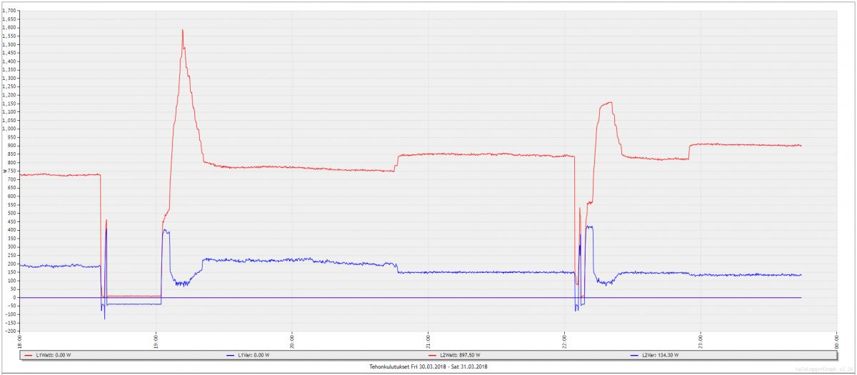

Juu ei se hirveän tiheästi sulattele tosiaan.
Nyt ei ole antureita pumpun lämpöjä mittaamassa eikä edes ulkoilmaa, mutta kyllä se varmaan jossain tuolla -5c hujakolla saattoi olla. Forecan mukaan 21.00 -2C, 03.00 -8c ja 09.00 -5,5c
Tässä tuore kuva, yhden jälkeen muutin loggauksen intervallin 10s -> 30s.
