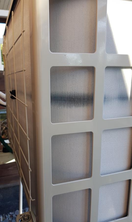

Kokeilin nyt laitetta lämmityksellä, ja kennon keskelle näytti jäävän yksi sulempi raita, eli näkyisikö tuossa nyt sitten se vajaatäyttö? Tämä nyt ei tosin perustu kuin yhden "sulatusvälin" kokeiluun. Alkuun kone otteli jotain 1650 wattia ja loppupäässä luokkaa 1000W, eli aika kovilla tehoilla mentiin. Lämpöäkin pukkasi tupaan ihan kivasti.
Sulatus toimi hienosti, ja kaikki kuura hävisi.
E: Vaikka kyseessä oli aika kovat ottotehot, niin ei kuitenkaan mikään hemmotesti.. Pitänee kokeilla vielä sitä, kunhan kelit on kohdallaan.
lmfmis, huurtuuko kenno sinulla täysin tasaisesti?
