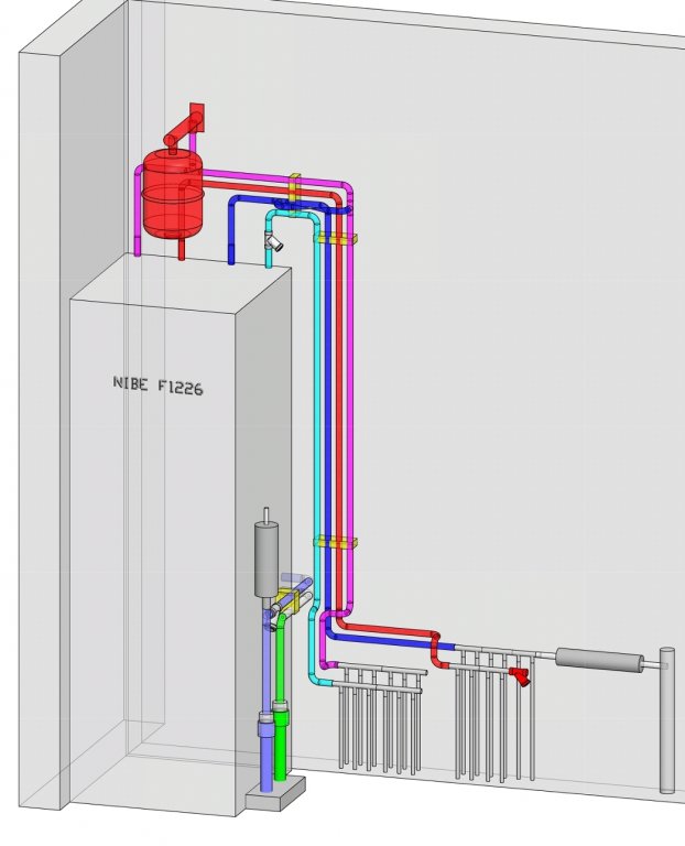

Tässä vielä asennuskuva harmaalla olevat putkiosat tulee koneen mukana.

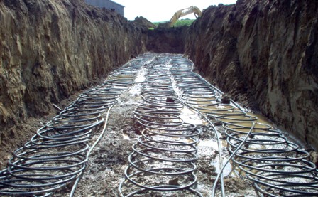

Noin 150m2 minimi yhteen kerrokseen kahteen jos laittaa menee puolet vähemän 75m2.
No miksi et kaiva yhtä kuoppaa ja paiskaa sinne sitä PEM kieppiä sellaisenaan? En ymmärrä, kun kerran keruupiirin pinta-alalla tai maaperän laadulla ei ole mitään väliä. 75m2 on kuitenkin ~8x9 metriä, että ei sinnekkään kovin löysästi sitä kieppiä voi avata.
Onkohan tuon Ekiksen jutut jo aika jättää omaan arvoonsa.
Putken ympärillä on hyvä olla vähän maata joten ei pelkkää kieppiä voi laittaa. Sanoisin että 50cm on ihan minimi asennusväli.
Millä kaavalla ne laitetaan jahteen kerrokseen?
Piirin voi asentaa oikeastaan miten vaan kunhan on metrejä tarpeeksi ja asennusväli vähintään 50cm. Putken minimi tauvutussäde on 1.5m joten lenkkien päissä pitää tehdä iso kaari.
Voi myös laittaa näin kuin kuvassa.

Voitko Espejot lähettää valokuvan sun maalämpö asennuksesta?
Jossakin vaiheessa.... suunitelman on jo täällä. Voin sanoa että mutkia tuli paljon enemmän koska tilanahtaus. LTO tuli mlp päälle. Ja talon rakentanut putkari ei ollut tehnyt kovin siistä jälkeä ja jokin verran jouduin sen jälikiä korjaamaan.
Ei se mitään jos vähän mutkia. Kiinnostaa vaan miten toiset asentelee niistä voi jotain oppia.
