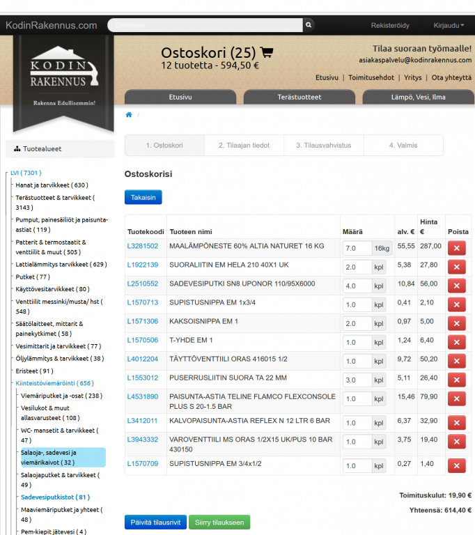

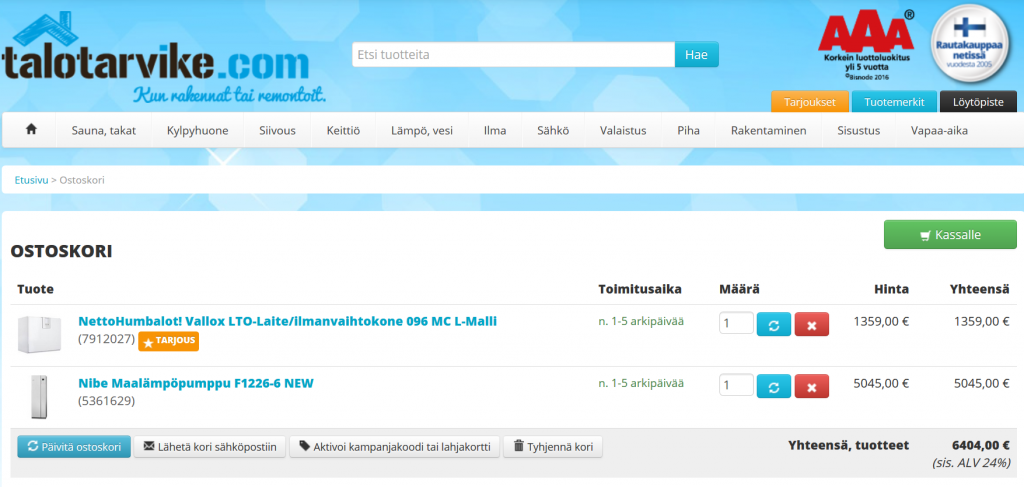

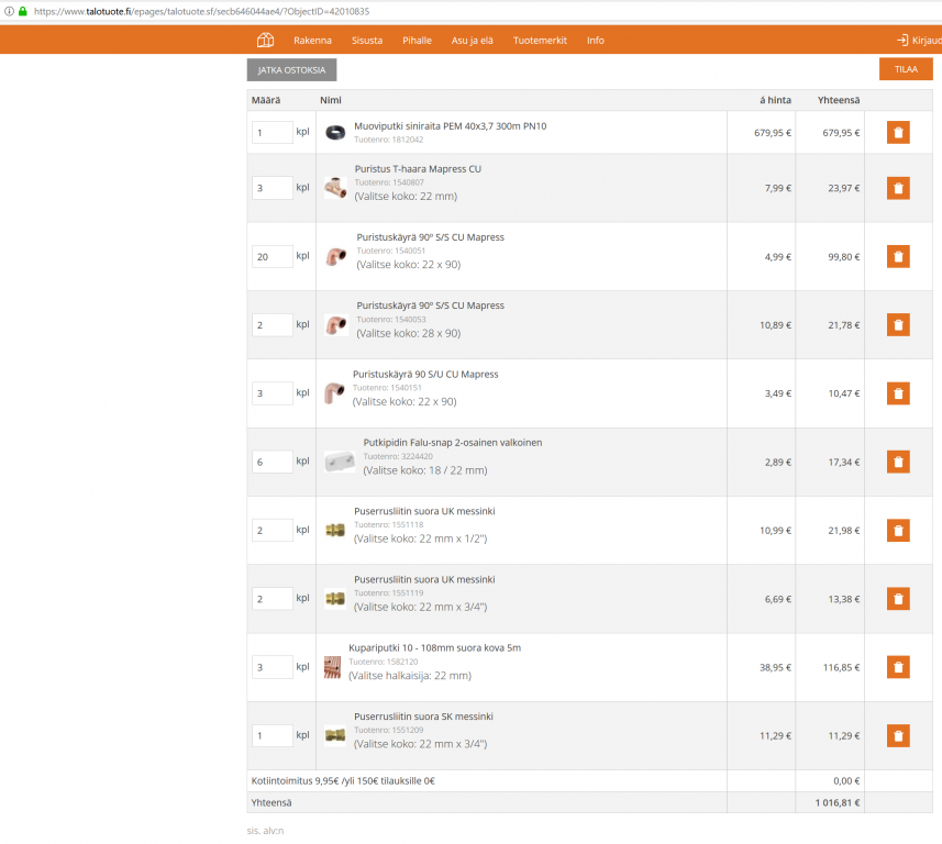

Ihan nopeasti katsoin netistä mihin hintaan paketin saa kaikki heti tilattua. Näistä kun kysyy könttä tarjouksen uskoisin hinnan tippuvan vielä.
8000e oli tuo setti ilmanvaihtokoneella.
    286,5 KB · Lukukerrat: 390
    388 KB · Lukukerrat: 392
    290,7 KB · Lukukerrat: 393
