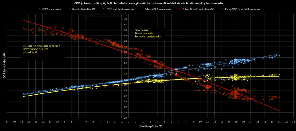

Minulla on myös sekä laskelmia että käyriä. Aloitetaan käyristä. Tässä on Pollulla mitattu bruttotuotanto ja sen COP ulkolämpötilan mukaan. Tavallaan tämän pitäisi olla melko hyvin vertailukelpoinen PILPin ulospuhalluslämpötilaan, tosin oikeampi vertailu kohta olisi varmana VILPin ulospuhallus verrattuna PILPin ulospuhallukseen. VILPin voi olettaa puhaltelevan noin 3 astetta ulkoilmaa kylmempää. Asteikko on ulkoilman mukaan. PILP ja VILP laitteiden välillä voi olla pieniä eroja, mutta en usko, että mitään kovin, suuria kun kaasut ja periaate on kutenkin sama. VILP sulattaa ottamalla lämmintä takaisin ja tähän tarvitaan hiukan sähköäkin. PILP sulattelee tekemällä saman puhaltamalla lämpimät jäitten sekaan ja harakoille. Tulos lienee käytännössä +/- nolla. PILPit taitaa tehdä yleensä aika korkeita lämpötiloja, kun pitää sitä vettä lämmittää. Tässä on pumpattu käytännössä vain +35...36 °C. Sininen käyrä = pelkka VILPin pumppaus ja sen COP, keltaisella käyrällä on lisätty VILPin sähkökulutukseen veden tulistus, että voi verrata sellaiseen järjestelmään joka tekee vedet pumppaamalla loppuun saakka.

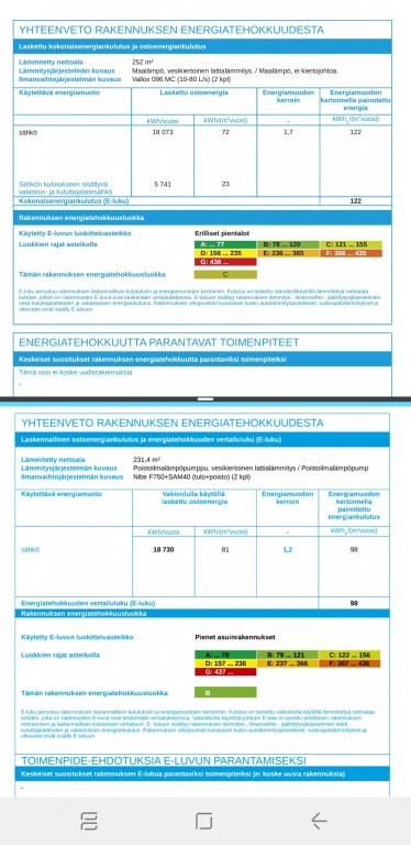

Tuossa on paritalijeb energiatodistus F750 ja F1226. Ei hirveetä eroa paperilla, mutta totuus on toinen.

Eli vihjaat, että F750 vie oikeasti paljon enemmän? Jotain todisteita? Tosin jos talo on noin suuri, niin ehdottomasti MLP... ihan no-brainer 200m2+ taloon.
Tuossa on paritalo 126+126 maalämmöllä ja 115+115 F750 PILP:llä.
Totuus on, että noissa F1226 taloissa menee 6000+6000kWh ja F750 menee 12000kWh+12000kWh.
Paitsi että... Tuollaisessa suuremmassa talossa tuo F750 tuottaa kuitenkin sen ~6kW lämmitystehon. Minkä kokoisen MLP:n kanssa tuo oli laskettu? Ettei vain 6kW? :-)
Lämmityksen osuus noissa maalämpötaloissa on 2500kWh, joten hupiosuus on 3500kWh/asunto.
No täyttä roskaa nuo kaikki lukemat silti ovat. SCOP on 4,3 tuolla F1226 NEW vehkeellä +35 asteisellä vedellä. Käyttöveden kanssa max. 3,5 tms. Suoralla sähköllä (+LTO) tuon mukaan menisi 9000kWh vuodessa lämmitykseen ja käyttöveteen. Kokonaiskulutus 12 500kWh/asunto.
Tuolla laskuopilla F750 säästäisi siis 500kWh vuodessa suoraan sähköön + LTO:hon verrattuna. Siis 500kWh...
Tökkiikö teillä MLP myyjillä kauppa, vai miksi pitää valehdella näin räikeästi?
