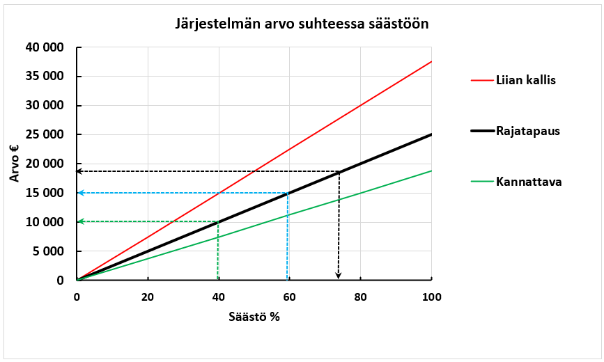

Ketkun alkuperäinen ajatus oli siinä, että kannattaako MLP aina, vai voisiko F750 tyylinen ratkaisu olla järkevämpi valinta.
Minimi-investointi talon lämmitysjärjestelmään, mille rakennusluvan saa, lienee olevan kaapelit lattiassa, LTO ja sähkövaraaja. Tosin vertailusta voi kaapeleiden hinnan unohtaa, koska ne maksaa about saman, kuin vesikierron lattiaputket jakotukkeineen.
Ehkä lähtöhinta on joku 3000€ vesivaraajalle ja LTO:lle asennettuna. Tällä kombolla, ~20 000kWh kulutukseen voisi päästä nykytalon eristeillä PK-seudulla. On muuten varmatoiminen ja yksinkertainen ratkaisu. Kun investoinnin kokoa "parempaan" lämmitysjärjestelmään miettii, on varmaan järkevää pitää mielessä tuo lähtötaso, mistä energiankulutusta aletaan tiputtamaan. Se ei mikään älytön edes ole.
Mutkat suoriksi laittaen:
- F750 + SAM40 == 7kEUR lisäinvestointi ja sillä tiputtaa kulutusta ~8-10MW (kokonaiskulutus 10MW - 12MW)
- MLP + LTO + porakaivo == 12-15kEUR lisäinvestointi (ainakin minulle) ja sillä tiputtaa kulutusta ehkä 10-12MW (kokonaiskulutus 8-10MW)
~2000kW erosta tuossa ehkä on kyse, johtuen siitä että MLP:n COP on tappavan tasainen ja F750 on muutamia kuukausia selvästi MLP:n alapuolella, mutta ei missään COP 1:ssä koskaan. 2000kW == ~250€ vuodessa. Jos hintaeroa on 5000€ (kaivon ja vähän työläämmän asennuksen hinta), niin MLP:n ja F750 välisen investoinnin TMA on 20 vuotta.
Voi MLP silti olla kannattava investointi, ei siinä mitään. Varsinkin myydessä taloa.
