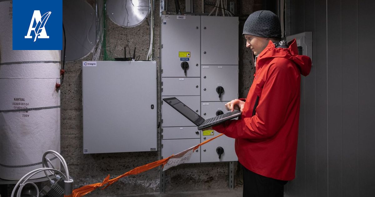

Entäs energian jemmaaminen 500-600 asteiseen hiekkaan? Kumma jos ei ole kokeiltu jo. Luulisi myös että tuo murenisi pölyksi aikaa myöden.
Homma etenee: mm . "Tamperelaisyrityksen ensimmäisen kaukolämpöverkkoon yhteydessä olevan kaupallisen laitoksen asentaminen käynnistyy Kankaanpäässä tänä syksynä."
Näiden konsepti on siitä mielenkiintoinen, että ideana on ostaa aina alihankintana varsinainen varaston rakennus. Ei mitään kovin monimutkaista tekniikkaa, vaan lähinnä samanlaista putkistojen kasaamista mitä teollisuudessa tehdään kaikenaikaa.
