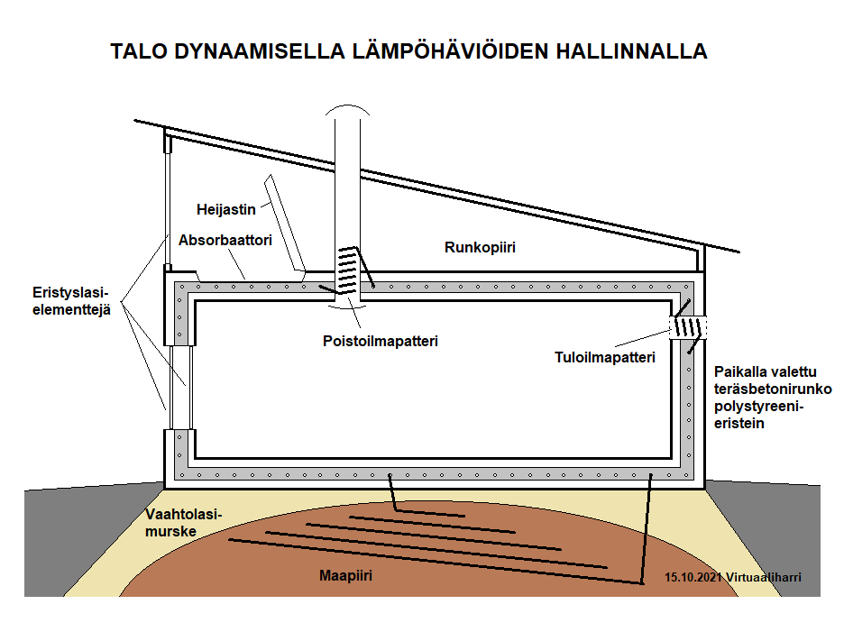

Jatkan vielä hieman ideastani käyttää rakennuksen runkoa lämmönvaraajana. Suurin osa pientalon lämpöhäviöistä tapahtuu rungon ja ilmanvaihdon kautta - ikkunat kolmantena. Suurin osa lämmitysenergiasta kuluu muutaman kylmimmän talvikuukauden aikana. Mikäli noina kuukausina saisi nostettua kauttaaltaan lämpöeristetyn rungon lämpötilaa ilmaisenergialla, niin sisätilojen lämmittämisen kannalta häviöt olisivat suhteessa vaipan lämpötilaan ulkolämpötilan sijasta. Oheen hahmottelin rakenteen, jossa tavallinen lämmöntalteenotolla varustettu IVK korvattaisiin tuloilmapatterilla ja lämmöntalteenottopatterilla. Poistoilmasta saatu lämpö siirrettäisiin runkoon ja toisaaltaan rungossa olevalla lämmöllä esilämmitettäisiin/viilennettäisiin tuloilmaa. Kesäkaudella ylimääräistä lämpöä siirrettäisiin maahan ja kylmimpään aikaan maan lämmöllä lämmitettäisiin runkoa. Hyötysuhteeltaan tuollainen lämmöntalteenotto ei pärjää nykyaikaisille ilmasta-ilmaan-lämmöntalteenottokennoille, mutta teollisuudessa noita ymmärtääkseni yleisesti käytetään, jolloin voidaan välttyä pitkiltä ilmastointikanavavedoilta ja likainen sisäilmakaan ei ole ongelma lämmön talteenoton kannalta.
Piirroksessa on lisäksi taloon integroitu aurinkokeräin, jossa absorbaattorina toimii mustaksi maalattu yläpohjan betonirungon osa, jonka kantena on alumiinipintainen PU-eristelevy siten, että auringon väistyttyä kansi lasketaan toimittamaan lämpöeristeen virkaa kunnes taas auringon pilkistäessä seuraavan kerran kansi nostettaisiin ylös. Varsinaista lämmitysjärjestelmää en tuohon sisällyttänyt, sillä oletettavasti varsinaisen lämpöenergian tarve olisi niin minimaalista ettei sitä varten kannattaisi mitään vesikiertoista lämmitysjärjestelmää asentaa. Tuskin ILPpiäkään. Käyttöveden esilämmittämiseen voisi hyödyntää runkolämpöä.
siwer
No ei tuohon runkoon saa varattua kuin ehkä yhden vuorokauden verran. Paitsi jos tekee betonibunkkerin vaikkapa 10 metrin paksuisilla seinillä, vuoraa sen vaikka puolella metrillä kivivillaa ja kuumentaa sen betonin vaikkapa 500-asteiseksi. Jos ehdottomasti haluaa kiviainekseen ladata niin sen pitää olla jossain missä sille on tilaa, ei seinissä (eli käytännössä maan alla tai talon alla).

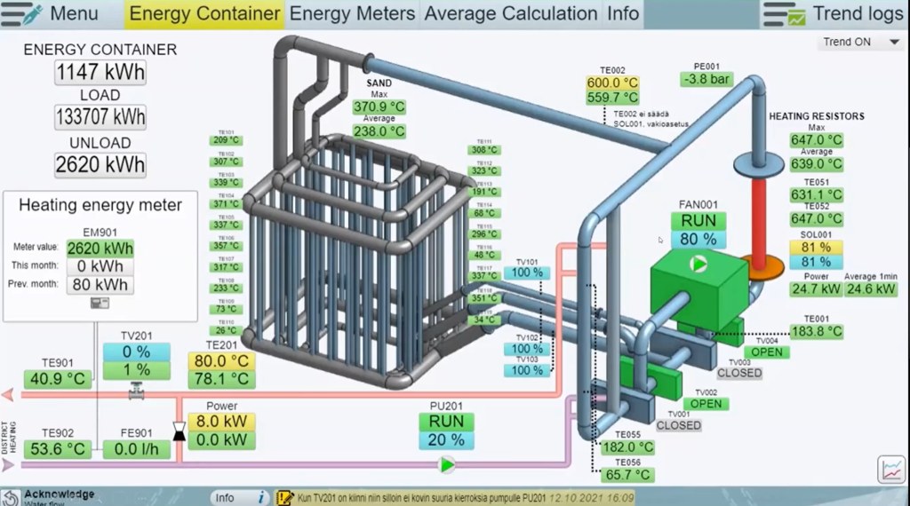

Mutta 100 tonnia hiekkaa ei kuulosta hirmuisen suurelta varastolta. Vaikka tietysti 500 asteen lämpö kompensoi. Miksi muutenkin tehdään teräslieriö maan päälle: eikö kuoppa maahan olisi helpompi tehdä ja eristää sen?
siwer
Maailman ensimmäinen. Tikahtumishymiö.
Eihän mitään muuta ole ollutkaan kuin hiekka-akkuja koko maailma täynnä vuosikaudet. Oikein trendijuttujen trendijuttu. Minäkin olen sellaisen nähnyt ihan livenä.
Mitenhän meinataan ATK:n hukkalämmöllä lämmittää hiekkaa 500-asteiseksi. Taitaa jäädä hukkalämmön osuus aika marginaaliseksi.

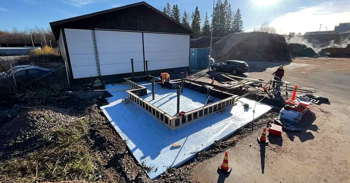

Kankaanpään hiekka-akku on saatu kaupalliseen käyttöön
Lämpövarasto on Vatajankosken voimalaitosalueella, ja sen sisällä on sata tonnia hiekkaa. Lämmitysteho on 100 kilowattia ja varastointikapasiteetti 8 000 kilowattituntia.
Hiekkasäiliö on neljä metriä leveä ja seitsemän metriä korkea. Lämmönsiirtojärjestelmä lämmittää säiliön sisältöä 500–600 celsiusasteessa.
Voimalaitos Vatajankoski hyödyntää varastoitua lämpöä palvelinten hukkalämmön lämpötilan nostamiseen. Hukkalämmön lämpötilaa täytyy nostaa 75–100 asteeseen, jotta se voidaan syöttää kaukolämpöverkkoon.
4m x 7m hiekka säiliö? Onpas pojat suureelliseen hankkeeseen ryhtyneet. Tuollaisen 100 tonnia hiekkaa ostaa kuluttajana parilla kasettikuormalla.
Näpertelyä ei voi muuta sanoa.
