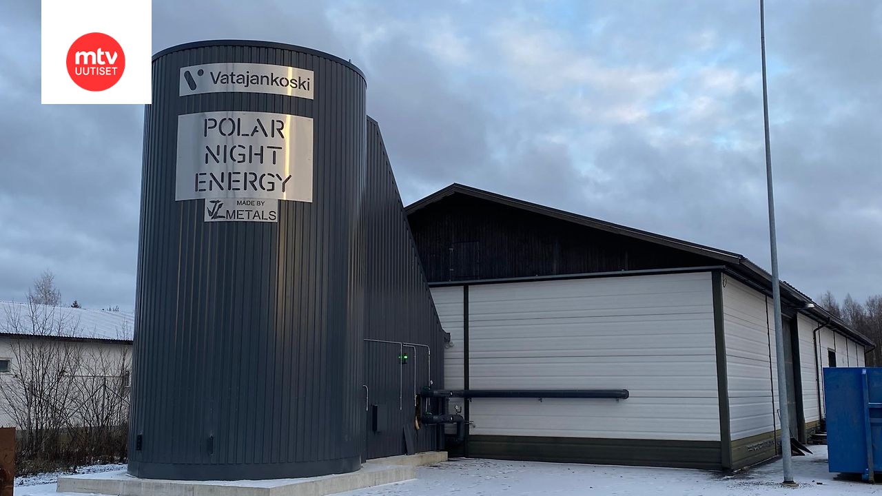

Kankaanpään hiekka-akku on saatu kaupalliseen käyttöön
Lämpövarasto on Vatajankosken voimalaitosalueella, ja sen sisällä on sata tonnia hiekkaa. Lämmitysteho on 100 kilowattia ja varastointikapasiteetti 8 000 kilowattituntia.
Hiekkasäiliö on neljä metriä leveä ja seitsemän metriä korkea. Lämmönsiirtojärjestelmä lämmittää säiliön sisältöä 500–600 celsiusasteessa.
Voimalaitos Vatajankoski hyödyntää varastoitua lämpöä palvelinten hukkalämmön lämpötilan nostamiseen. Hukkalämmön lämpötilaa täytyy nostaa 75–100 asteeseen, jotta se voidaan syöttää kaukolämpöverkkoon.

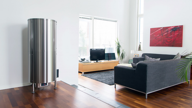

Tämmöinenkin lämpövarasto osui silmiin.
Myydään esim. kasvihuoneen lämmitykseen suoralla yösähköllä.
Joku laittanut olohuoneeseen pöntön..
