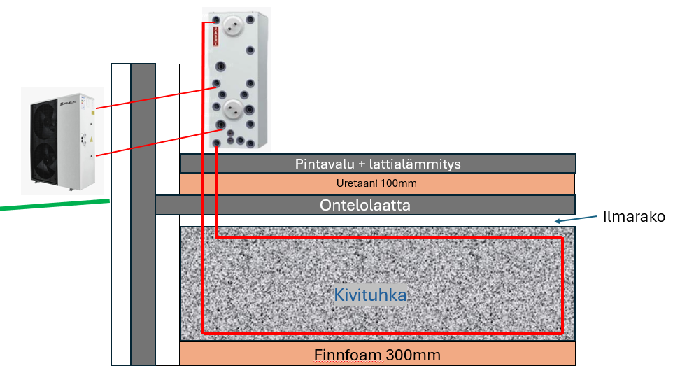

Noniin... dokumentoin vielä tähän keskustelujen ja kommenttien pohjalta, mikä mielestäni olisi helpoin rakentaa ja ei toisi rakentamiseen mitään ylimäärisiä kuivumisaikoja tai työvaiheita, missä tarvittaisiin erityisosaamista.
Eli kivituhka-akku rakennettaisiin ontelolaatta alapohjaisen EPS-harkkotalon kellariin.

Yksi hienosäätö minkä tekisin rakentamista helpoittamaan ja säästämään kustannuksia olisi pohjan finnfoamin vaihtaminen 300mm -> 100mm ja sijoittaminen esim 60 cm lecasora -pedin päälle (eikös 1cm EPS = 3cm lecasora).
Säästää jonkin verran hintaa ja tulee tasainen peti joka jakaa painoa finnfoamia paremmin, jos pohja esim antaa myöden tms ajan kanssa?
Samoin kakun päälle voisi laittaa samanmoisen 100mm eps levyn, niin ei turhaan lämpö johtuisi rakenteisiin.
Tuollainen 10cm eps pinta kuitenkin johtaa 0.35W / K / m2, eli 50C deltalla ja 100m2 alalla 1.75kW. Se on sekin jo aika merkittävän iso lämpökuorma alapohjaan. Jos laskin oikein.
Ulos asentaessa pitäisi tietysti eristää merkittävästi paremmin, ettei pääse ihan noin paljon lämpöä karkuun. Mutta toisaalta koko roskan voisi kaivaa vähän syvemmälle maan alle, se eristäisi jos itsessään paljon. Maa on hyvä eriste, kun sitä on tarpeeksi. Toki jonkinmoinen gradientti eristeen kohdalla olisi tarpeen olla, jos sitä lämpöä on tarkoitus ottaa takaisin talteenpäin myös.
Ulos jos laittaisi, voisi pähkähulluna ideana hiekan/saven/kivituhkan joukkoon laittaa jemmaan muutaman kymmenen IBC-säiliötä. Niitä saa käytettynä halvalla, ne ovat kestäviä, ne lisäisivät merkittävästi lämpömassaa ja veden jos kierrättäisi niiden kautta ei muita kiertoputkia tarvittaisi ehkä lainkaan.
Yksi käytetty IBC maksaa n. 50 eur kun ostaa useamman ja siihen mahtuu 50C deltaT:llä 60kWh lämpöä. Eli pyöreästi 1e / kWh.
8x8x2 kasa IBC-säiliöitä riittäisi monelle varmasti - 8000kWh - yksinään melkein koko talveksi, kun eristäisi kunnolla + vielä välisora tms lisäksi, eikä veisi tolkuttomasti tilaa.

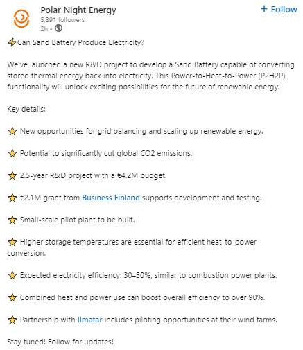

Polar Night energylle myös rahoitusta kehittää myllyä jolla lämmöstä saadaan taas sähköä.
