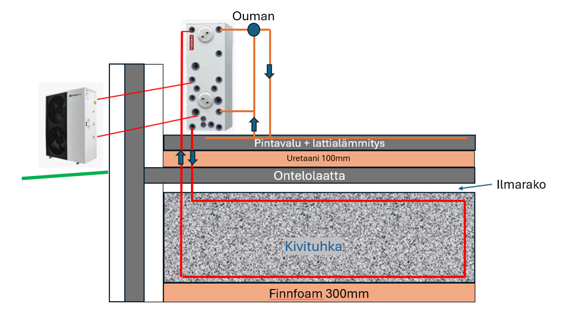

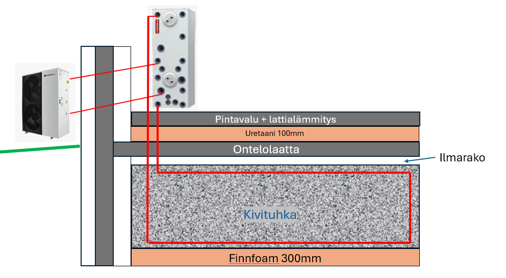

Siis ajatuksenahan olisi että teknisessä tilassa olisi varaaja ja kokoajan kierrätettäisiin vettä varaajan ja tämän hiekkakasan välissä. Sen luulisi tasaavan lämmön kyllä koko kasan osalta.
Ei siis olisi erikseeen latausta ja purkua.
Lämpö mitä varaajaan tuotaisiin lämpöpumpulla lähtisi samoin tein hiekkaläjää kohden myös.

Ajatus olisi siis että varaaja mistä lämmitys otetaan olisi vain järkyttävän laiskasti lämpötilaltaan muuttuva. Se hiekkakasa olisi jarruna sekä latauksessa että purussa.
Juu, ajattelin, että tarkoitat juuri tuollaista lämmitysparametreilla, joihin viittasit. Ongelma tai haaste tuossa on, että varaston lävitse kulkeva vesi sitten on lämpötilaltaan mitä varastosta sattuu tulemaan lämmitystarve ja sähkönhintahistorian pohjalta. Mutta toki asialle voi tehdä yhtä ja toista, eli varaston voi kytkeä joskus lämpöpumpun lähtöön ja joskus tuloon ja rakentaa erilaisia shunttikytkentöjä ohjaamaan kaikkea tarpeen ja mahdollisuuksien mukaan. Eli jos talvella ei ole ertiyisen kylmää ja sähkö on halpaa, pumppua kannattaa käyttää lataamaan varastoa. Lämmitysverkkoon voi sitten syöttää shuntilla säädettyä yhdistelmää varastosta purettavasta vedestä ja lämpöpumpun lähdöstä ja mahdollisesti toisella shuntilla lisäksi lämmitysverkosta palaavasta ja em. shuntin lähdöstä. Kalliin sähkön aikana taas varasto kannattaisi siirtää lämpöpumpun tulopuolelle, jos sitä ei ole saatu varatuksi riittävän lämpimäksi tuottamaan vaadittavaa menoveden lämpöä.
Aikamoinen putki- ja shunttihässäkkä tuohon mielestäni vaaditaan, jotta lämpövarastosta tarjoutuvat mahdollisuudet pystyy käyttämään kohtuullisesti hyväksi mahdollisimman vähäisellä sähkökustannuksella, mutta epäilemättä kunnon suunnittelulla tuosta voisi saada aivan selvää hyötyä irti, kun ottaa lämpöpumppailuun ja esillä olevaan varastoratkaisuun liittyvät reunaehdot huomioon.
En välttämättä lähtisi tekemään asiaa monimutkaiseksi. Varasto pidettäisiiin 30C yläpuolella ja pumpattaisiin riittävästi lämpöä sinne että se kanssa pysyy siellä. Tuo lämmön siirto ja purku tapahtuisi yhdellä kiertovesipumpulla ja ilman mitään "älyä". Se vain pyörisi ja siirtäisi ja tasaisi lämpöä varaajan ja hiekkapuskurin välillä ja hiekkapuskurin sisällä.
Olettamus olisi, että talon kokoon nähden "ylisuurella" pumpulla pystyisi pumppaamaan lämpöä niin paljon, että asian kanssa ei olisi edes tiukkaa. Ja miksi olisikaan.... vaikka nyt kahden päivän aikana kun hinta on ollut nollassa, olisi 22kW pumpulla voinut pumpata lähemmäs 1000kWh lämpöä varaajaan.

Nyt en bonjannut kotten "monimutkaisia shunttikytkentöjä"?
Lämpöpumpulta tuleva lämpö T-haaraan ja siitä osa kulutukseen ja loput varastoon, paluupuolella myös T-haara. Lämmityskierto omalla kiertopumpulla ja "Oumannilla", varaajan ja lämpöpumpun kierto toisella kiertopumpulla. Eli yksinkertainen rinnankytkentä ja kumpikin kierto toimii itsenäisesti.
Ai niin, kuvassa onkin tuo kanttivaraaja myös, se vaatii oman "filosofiansa" miten sitä käyttää mutta yksinkertaisimmillaan voisi ajatella että se on osa isoa varaajaa.

Ajatteletko nyt jotenkin liian monimutkaisesti asiaa. Siis koko idea on, että tuo varaaja tulisi käsittää yhdeksi isoksi varaajaksi jossa on X asteen lämpöistä vettä ja tarkoituksena pitää se X suurempana kuin menolämpöön vaadittu lämpö (eli >30C).
Siis ajoin takaa ajatusta, että kun ladataan varastoa täydellä teholla, lämpöpumpun lämpötilatavoitetta kannattaa usein nostaa lämmitysverkon tavoitetta korkeammaksi, mutta tilanteesta riippuen lämpöpumpun imu kannattaisi painottaa välillä 0%...100% joko verkostosta palaavaan veteen tai sitten varastosta lähtevään veteen (jotta pumpun lämpötila saadaan riittävän korkealle varaston sähkön ollessa halpaa). Vastaavasti lämmitysverkkoon lähtevä vesi pitäisi saada aikaan niin, että sekoitetaan mahdollisimman samanlämpöisestä, mutta hiukan viileämmästä vedestä ja loppu sitten lämpimämmästä, jotta saavutetaan tavoite. Vastaavat vaateet on varaston purulle eri tilanteissa.
Tuo saavutettaisiin yksinkertaisimmin niin, että laitteistossa on eräänlaisia kahden haaran "H"-muotoisia sekoitusputkia kaikkien haaraparivaihtoehtojen yhdistämiseksi (lopputulos on kuin ideaalisella vastavirtalämmönvaihtimella), mutta lisäksi tarvitaan säädettäviä venttiilejä ja/tai säädettäviä kiertopumppuja, koska moiset sekoitusjaksot tarvitaan sekä laitteiden lähtö että tulopuolelle. Tämä nyt vain ideatasolla, eli kaikki pitäisi simuloida eri vaihtoehdoilla, jolloin asialle voisi keksiä yksinkertaisemman, mutta samalla riittävän joustavan ratkaisun.
Totta kai saa säädetyksi, mutta lämpöpumppuprosessin COP-riippuvuus lämpötilasta täytyy ottaa huomioon, jotta saadaan lämmitystavoitteiden, ekonomian ja varaston lataus-/purkutehokkuuden välille sekä toimiva että muutoin melko optimaalinen kombinaatio. Milloinkaan ei millään shuntilla pidä sekottaa kylmää ja lämmintä virtausta, jos väliltä löytyisi vesivirtoja pienemmällä lämpötilaerolla.
En tätäkään ymmärrä... ajatuksenahan on ajaa mahdollisimman ilmaisella sähköllä mahdollisimman paljon energiaa talteen. Sen kummemmin miettimättä, milloin sitä tullaan käyttämään.
Ei siinä kai mitään sen kummempaa ole kuin että COP laskee kun varasto kuumenee, mutta jos se tehdään kevät-kesä-syksy aikana paneeleilla, niin "mitä väliä" ja jos se tehdään talvella nollahinnalla, niin samoin "mitä väliä", kun on aika varmaa että lämpö tarvitaan vielä.

Mietiskelin lisää noita ehdotuksiani ja tuli kyllä lopputulemaan, että en keksi riittävän yksinkertaista ratkaisua vihjaamaltani pohjalta. Jos lähdetään olettamuksesta, että on matalalämpötilainen lämmönjako lattialämmityksen kautta riittävällä virtaamalla niin, että menoveden ja paluuveden ero on vain joitakin asteita sekä unohdetaan "ylimääräiset kotkotukset" kuten asiaa suuresti hankaloittava monitoimivaraaja tämän varaston yhteydessä (varaajan voi erikseen kytkeä vaikkapa aurinkopaneelisähkön, aurinkokeräimen tai varavastuksen tarkoituksiin päämääränä käyttöveden valmistaminen ja siitä voi vetää jonkin apuhaaran sopivalta korkeudelta tai lämmönvaihdinkierukan kautta myös lämpöpumpun lähdön perään sarjakytkentään), niin olisikohan seuraava ratkaisu riittävän toimiva ja tehokas:
- Lämpöpumppu ja varasto kytkettynä rinnan; lämpöpumppu painaa normaalivarusteillaan vettä varastoon, jos varaston säätöventtiili on auki. Paluu on lämpöpumpun imupuolelle.
- Lämpöpumpun lähtöpuolella on em. laitteiden yhdysputken jälkeen shuntin kuuma haara; shuntin keskihaara on yhdistetty lämmitysverkon, lämpöpumpun imupuolen ja varaston paluuputken yhdyshaaraan; ennen noita on lämmitysverkon paluussa ylimääräinen kiertopumppu.
- Varastoa ladataan niin, että lämpöpumpun tavoitelämpötila nostetaan varaston tavoitelämpötilaan täyteen varattuna ja varaston sulkuventtiili avataan täysin (jos varasto valmiiksi edes suhteellisen lämmin) tai sitten osittain (jos varasto on hyvin kylmä).
- Menopuolen shuntti pidetään aina tavoitelämmityskäyrän mukaan ohjattuna; jos se on auki, lämpö tulee pumpulta (tai varastosta pumpun lävitse imupuolelta lähtöpuolelle); muussa tapauksessa shuntti alentaa varastosta tulevan tai lämpöpumpun tuottaman veden lämpötilaa sopivaksi lämmitysverkon menolle.
- Kun varastoa puretaan, varaston venttiili voi olla täysin auki; jos lämpöpumpun oma kiertopumppu sattuisi olemaan pelkkä latauspumppu (seisoo, kun kompressori ei käy), täytyisi lämpöpumppu sammuttaa ja tämän jommassa kummassa haarassa ehkä olla magneettiventtiili, jotta em. ylimääräinen kiertopumppu lämmitysverkon paluussa päästää vettä vain varaston lävitse -- tässä tapauksessa siis vastakkaiseen suuntaan kuin ladattaessa (tällä ei liene väliä lopputuloksen kannalta, paitsi, että varasto tyhjee täydellisemmin kuin regeneratiivinen varaaja ja varaston venttiili pitää sulkea, kun lämpötila on pudonnut hyödyllisyysrajan alle). Jos taas lämpöpumpun kiertovesipumppu pyörii aina, varasto purkautuu lähtöpuolelta imupuolelle ja lämpöpumppu voi toimia varaston rinnalla; lämpöpumpulla voisi olla suunnilleen sama tai hiukan korkeampikin lämmityskäyrä kuin yllä mainitulla shuntilla.
Tietenkin tämä täytyisi piirtää auki ja tutkia mahdolliset sudenkuopat tarkemmin.

Minä tässä kokoajan ajattelen että tuossa on kolme toisistaan täysin riippumatonta hommaa:
1. Varaajan lataus lämpöpumpulla
2. Lämmön siirto hiekkavaraajaan, joka pyörii "aina". Tähän ei yhtään mitään älyä, eikä sunttauksia. Pelkkä veden kierto jakotukkien kautta
3. Lämmön jakelu aivan perus Oumanilla ja idioottiyksinkertaisella käyräohjauksella
Kuvasta puuttuu vielä käyttöveden suorasähköllä pelaava priimausvaraaja, jonka vuoksi toki tuollainen hybridivaraaja missä kierukat.
En todella ymmärrä miksi tarvisi mitään monimutkaisia säätöjä.

Itse mietin asiaa näin, että jos sen varaajan pitää olla siellä talon alla sata vuotta ainakin, niin lähes varmasti se hiekka siellä pysyy, mutta vesi tuskin. Eristäminen, niin että se toimii sen sata vuotta on siis pulmana. Hiekan pienempää kapasiteettia voi kompensoida laittamalla sitä enemän. Halvinta mahdollista laatua. Matala varauslämpötilakin vaatii sitä sinne hyvin runsaasti.
Se välissä oleva varaaja olisi vain siksi, että sen kautta saisi helposti otettua käyttöveden esilämmityksen ja lämmönjaon. Mielestäni se on ison varaston näkökulmasta vain pieni puskurivaraaja, ei mitään sen kummempaa.
Tuon ajatuksen minäkin hyväksyn. Eli vaihtoventtiilipumppu ajaa vuorotellen tuonne ja lämmitykseen sekä vaihtoehtoisesti erilliseen käyttövesivaraajaan.
Kaikkein optimaalisin kytkentä olisi kolmen piirin vaihtoventtiilipumppu, joka ajaa joko käyttövesivaraajaa, lattialämmitystä tai varaajan latausta tilanteen ja tarpeen mukaan. Ylimääräinen vaihtoventtiili voi olla ulkoinenkin kapine, riippuu pumpun varusteista. Käyttövesimoodissa ja varaston latauksessa lämpötilatavoite on korkea ja lämmitysmoodissa tavoite on suoraan lämmityskäyrä. Varastoa puretaan lattiaan erillisellä pumpulla ja shuntilla esim. lähtevään haaraan vastasuuntaan kuin latauksessa.
Kyktentävaihtoehtoja on useita, tssä taas yksi mahdollisuus sellaiseksi. Varasto voi olla hiekkaa tai uima-allamainen vesisäiliö (ja jälkimmäisen lämmönvaihdin vain riittävän pitkä pätkä lattialämmitysputkeakin ripustettuna eri korkeuksille altaaseen).
