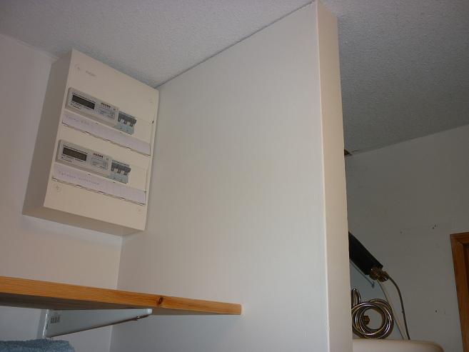

Tänään sain naplattua kwh mittaukset molemmille varaajille kiinni.
Pääseepi erittelemään nuo muutkin kulutukset vähä tarkempaan :)
Samassa keskuksessa myös molempien varaajien stotsit 3x10A, 3x16A tulpat keskuksen syötössä.
Siin oikeella näkyy vähän uuden OSO:n päällystää ja tuo Danfoss BVTS ylilämpöventtiili.
    35,4 KB · Lukukerrat: 702

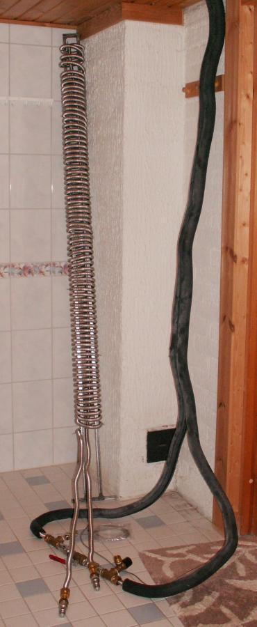

Itse toteutin tuon niin, että laitoin vuolukivitakan kannen ja villojen alle lämmönvaihtimen. Ensin siellä oli noin 10m pelkkää kupariputkea, mutta teho ei riittänyt. Laiton sitten vanhan ilmalämpöpumpun ulkoyksikön kennon sinne (vähän modattuna) ja nyt on tehoja aivan erillälailla kuin mitä ennen. Nesteenä on vesi/glykoli, koska käytän samaa kiertoa kesäisin aurinkopaneleilla.
Ymmärsinkö oikein: laitot ulkoyksikön lämmönvaihtimen sinne vuolukivitakan yläpalotilaan (sekundaarikammioon vai mikä sen oikea nimi on?)?
Siellähän on aivan helvetin kuuma, liki 1000 C, jos poltto on kohdillaan. Eikös tuommoinen ilmalämpöpumpun ulkokenno ole jotain kevytmetallivalua (Mg-Al tms)? Miten se tommoisen paikan kestää? Kauanko ollut käytössä?

Piippu kierukka olisi nyt ilmattu. Ekalla yrittämällä porakone pumppu antautui. Piti käydä motonetistä takuuseen uusi pumppu ja merkkikin vaihtu boschin pumppuun. Huomattavasti keposemmin pyörii tämä bossilainen kuin mikä lie fixitin värkki.
Kierukalle tuli hiukan mittaa. Telineellä on korkeutta 2m ja putkea on kieputeltu tuohon noin 1,5 metrin matkalle. 15mm rosteri putkea taisi upota 30 metriä. Lähtevään putkeen tulee PT1000 mittaamaan lämpöä. Anturi tulee piipun sisään putken pintaan piitahnalla ja päälle pakosarjan eristys nauhaa ja rosteri langalla kiinni.
Kierukan päälle ja pohjalle tulee telineeseen kiinni K-tyypin anturit mittailemaan savun lämpötiloja. Mukaan tarttui 4 kanavainen mittari josta sitten saa ihmetellä minkä lämpöstä tavaraa piipusta ulostautuu. Voisi vaikka lisäillä tähän pari muutakin anturia jossa ihmetellä vaikka takan sisälämpöä ja kierukan veden lämpöä. Virtaus täytynee säädellä semmoiseksi ettei ala pahemmin vielä kondensoimaan tuo piippu.

Laitetaas kuva tuosta häkkyrästäkin. Siin näkyypi piipun juureen tulevat putket varaajalta kans samassa kasassa. Hydrauli liittimillä naitetaan sitten toisiinsa kiinni.
Odotellaan jos tuo kongiHongilainen laittas mulle tuota piitahnaa ja niitä antureita tulemaan hiljalleen niin sais ympättyy nekin kiinni ettei tartteis nostella pois välissä piipusta ja pääsis kerralla mittailemaan noita lämpöjä kierukan molemmin puolin.
    44,4 KB · Lukukerrat: 1 145
