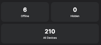

varo vaan.. ensin on yksi, sitten tulee toinen ja kohta ne alkaa lisääntymään lähes holtittomasti
Toivottavasti nuo on nimetty niin, että ne jopa löytää oikeasta paikasta tarvittaessa :p
Lähes jokaisen laitteen IP osoitteen muistan ulkoa tai voin laskea sen sijainnista. Noille on oma aliverkko ja se jaettu itselle loogisella tavalla.
PAri laitetta on kadoksissa, mutta ovat akku/paristo käyttöisiä ja just tuolla offline laitteissa nyt

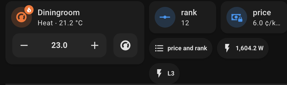

Itsellä kaikki ohjaus HA kautta. Siellä Generic Thermostat joka tekee tuosta 1PM+addon+DS18b20 kombosta oikean termostaatin.
Sitten olen käyttänyt @Temez tekemää SHF pakettia pohjana ja luonut jokaiselle termostaatille omat (11kpl) price ja rank säädöt joiden mukaan tulee hinta ja/tai rank rajat termostaattinohtaisesti ja säädetään pösä hinnan & lämpötilan mukaan. Yleisesti rajana on rank 16, eli ohitetaan aina vuorokauden 8 kalleinta tuntia. Jos hinta on alle 2snt/kWh ja ulkolämpötila yli 10°C eletään kuin pellossa ja termarit saa toimia vapaaasti.
Ostithan samalla niitä Dallas sensoreita sensoreita myös? Jotta menevät laattaan pitää olla holkittomia, joita onneksi nykyään löytyy myös Nurkan Takaa kaupasta

Voin laittaa esimerkki termari paketin jakoon, joka vaatii Temezin paketin myös, mutta sitten kopioidaan joka termarille oma.
Tuo siis tulee samalla tavalla kuin temezin paketti.
Itsellä nuo ovat asennettu /packages kansioon jolloin configuration.yaml fileen lisännyt rivit
Koodi:
homeassistant:
  packages: !include_dir_named packages
Jokaista termostaattia varten on oma paketti josta uudelleen nimetty huoneen nimi ja sitä vastaavat sensorit.
Kannataa käyttää samanlaista nimeämistä kun lisää ne shellyt käyttöön.
Lovelace/dashboard korttina on seuraavanlainen kokoelma mushroom komponentteja, jotka vertical stackissa - kortin tiedot lovelace_card.txt tiedostossa
  • diningroom_thermostat.yaml
    3 KB · Katsottu: 55
  • Lovelace_card.txt
    1,1 KB · Katsottu: 47
