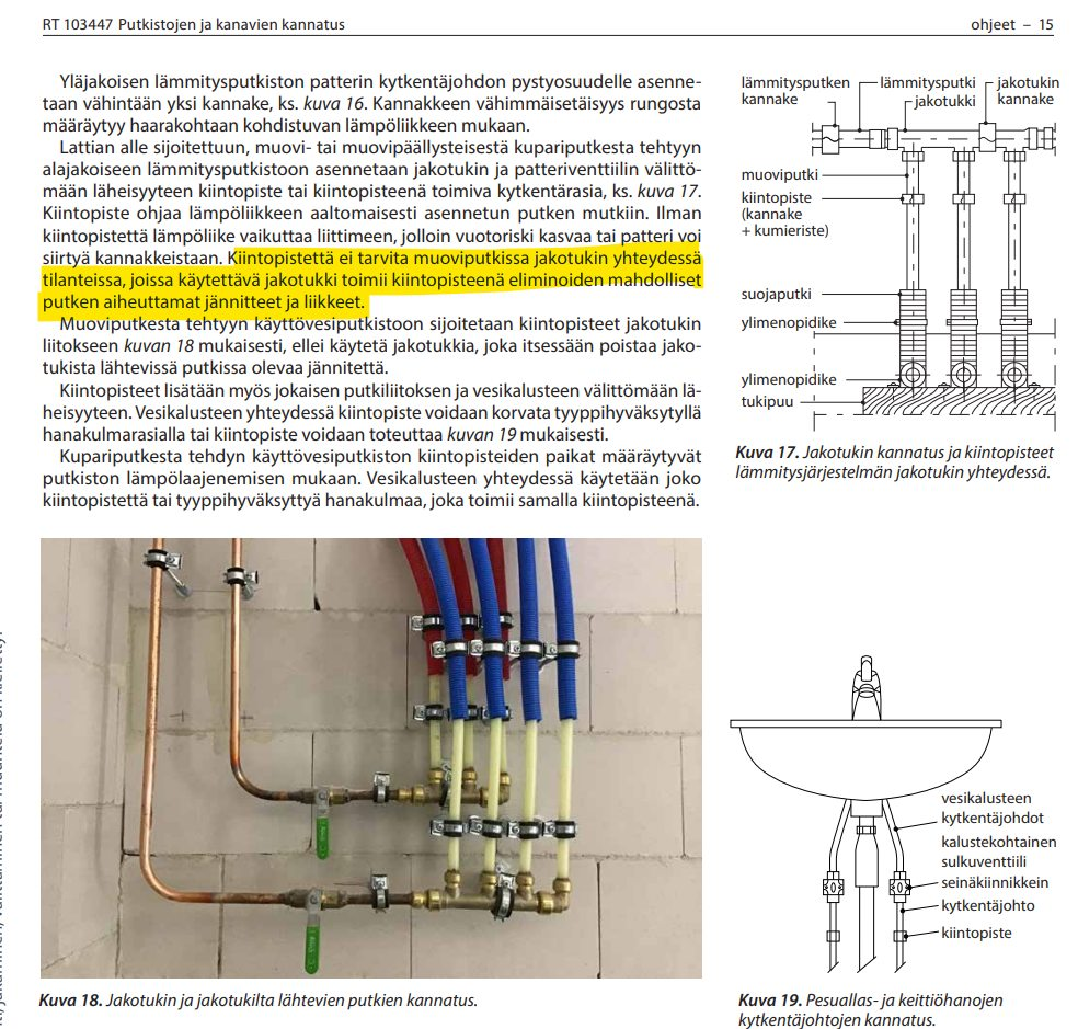

Normaalisti pex pitäisi kiintokannakoidaan ennen liitintä jolloin laajeneminen suuntautuu pois päin liitoksesta. Jakotukkien kohdalla näin harvoin tehdään paitsi jos jakotukki on katossa.

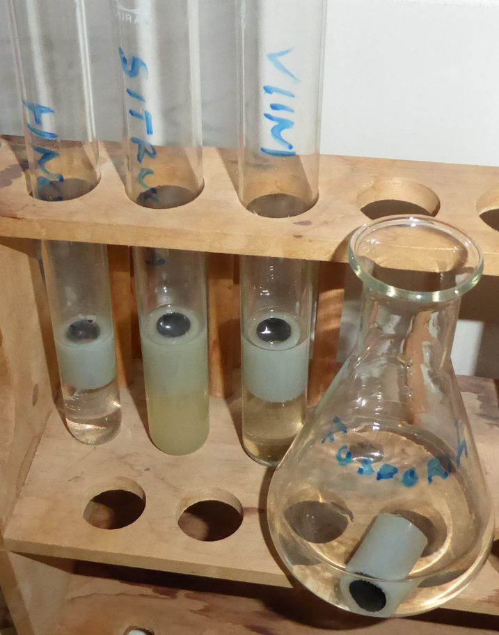

Kuppikokeet eivät tue mitään liukenemista. Saostumat putkissa sisältävät ainakin osaksi magnetiittia, koska kerrostumat ovat magneettisia. Tämä on helppo todeta härnäämällä murusia magneetilla. Erityisen hyvin tämä käy ilmi kun muruset ovat vedessä. Seuraavat magneettia kuin hai laivaa.
Pariin vuorokauteen ei ole liuennut typpihappoon (laimea/väkevä), viinihappoon, sitruunamehuun (varsinainen sitruunahappo on tosin kokeilematta)

Tässä vielä kuva kuppikokeista. Loppui nuo isot koeputket ja väkevämmän typpihapon kuppi on autotallissa. Tuo putken reikä on ja pysyy kaikissa mustana.
