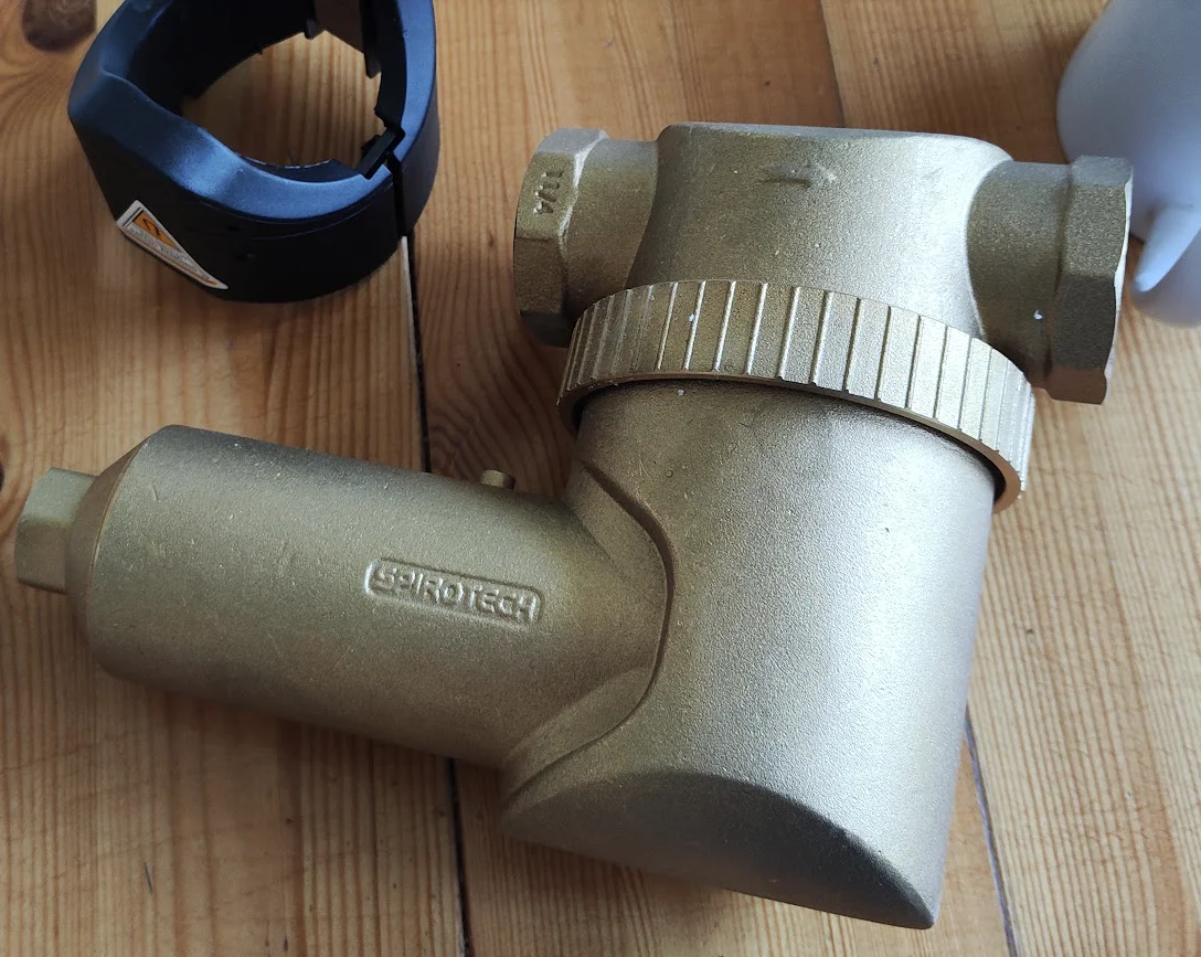

Kyllä tuo on aivan selvästi valu/ materiaalivika. Jos maksoit luottokortilla niin tee korttireklamaatio. Yksi murtumahan on paikassa johon ei edes rasitusta tule.
Saksassa on tiukempi kuluttajasuoja kuin Suomessa. Onko valussa Spirotech teksti?

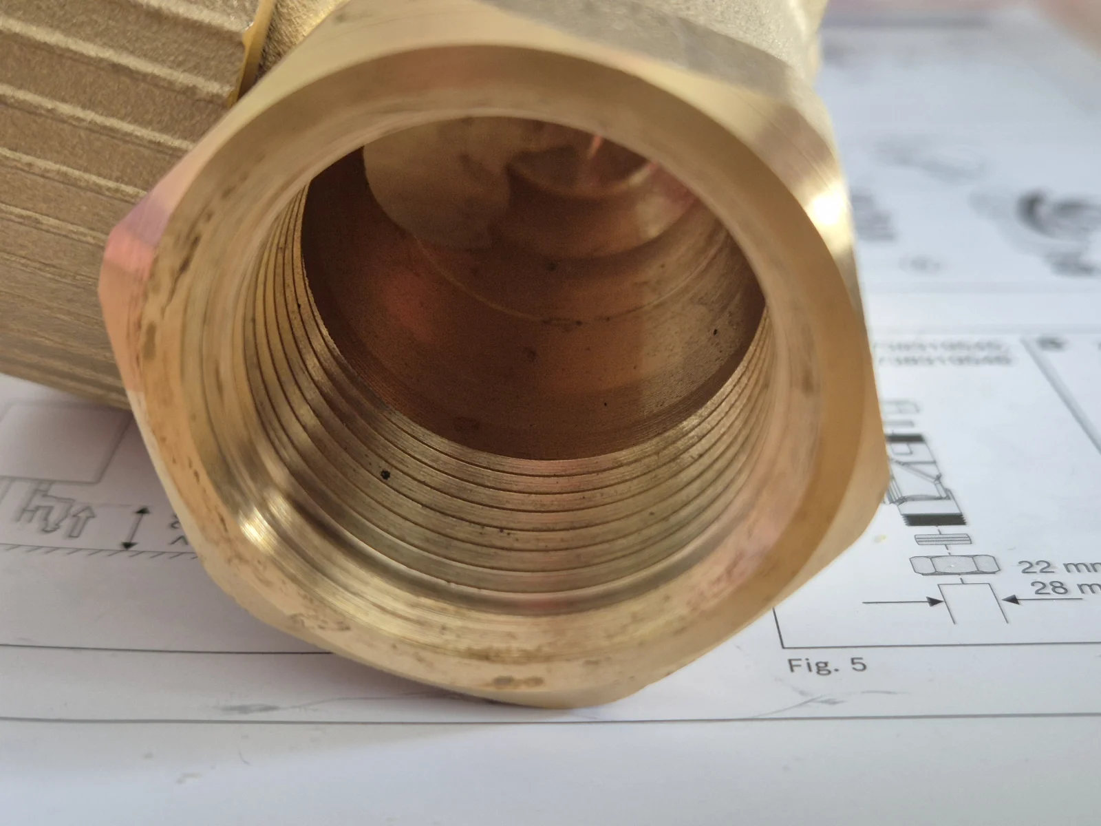

Minulla ei lähtenyt kovin hyvin liikkeelle Spirotechin valmistaman suodattimen käyttö. Tai siis tämä oli Buderus-tuotemerkillä, mutta se on Spirotechin valmistama ja identtinen tuotteen MB3 kanssa. Kyseessä 1" sisäkierteellä oleva versio. Suodattimen messinkinen jalkaosa halkesi, kun putkimies (huom. ei siis mikään amatööri) väänsi tuohon normaaliin tapaan kartiokierteellisen yhteen (Mapress 21708 ). Hamppua oli mielestäni ihan kohtuullinen määrä. Syvällähän nippa kyllä oli, mutta messinki halkesi ilmeisesti jo alkuvaiheessa eikä nippa siksi kiristynyt kunnolla. Halkeama huomattiin vasta, kun päästettiin vedet putkeen.
Putkiasentajat yleensä käyttää liikaa hamppua ja kiristää liian kanssa, liekkö voimaharjoittelu verissä. Tiedä sitten onko ollut vaikutusta mutta yleensä nämä menee asennusvirheen piikkiin ihan jo liian hampun takia. Mitä suuremmasta kierrekoosta kyse niin sitä vähemmän tarvitaan kierroksia kiristää. Mutta kyllähän nämä yleensä kestää.
Jos kuvaa yrittää tulkita niin tuota oli kierretty putkipihdeillä vastapäisestä "mutterista" jolloin koko (ohut) runko vääntyy.
Kaipa tuon rungon olisi voinut vielä korjata juottamalla?
Jäljet taitaa olla rehellisyyden nimissä minun putkipihdeistä, kun kiersin tuon itse irti. Kyllä siinä oli molemmissa päissä yhteet tietty kiinni, kun oli paikallaan. Eli molemmat päät kiristetty erikseen. Kuva kyllä vääristää, tummat jäljet on heijastuksia. Ei siinä ole kuin pienet hentoiset kiillottumat pihtien hampaista.
Onhan asennusvirheen mahdollisuus tietysti aina olemassa ja sitä epäilin aluksi itsekin. Säröt ja muut "näyttämät" eivät kuitenkaan voi olla sattumaa, eikä seurausta ylikiristyksestä. Tämä sai minutkin vakuuttumaan materiaaliviasta. Hamppua ei ollut mitenkään liikaa, eikä edes pursunnut, sen tarkistin heti itsekin.

Juottamista mietin itsekin, mutta ei ole ketään tuttua jota voisi tuolla kiusata. Teetettynä korjaus maksaa varmaan saman kuin uusi tuote ja mitään takeita kestävyydestä ei ole. Eikä murtuman juottaminen poista muita säröjä. Töissä olisi kyllä tunkeamanesteet, voisi joskus koittaa millainen seepra tuosta tuleekaan. 😄

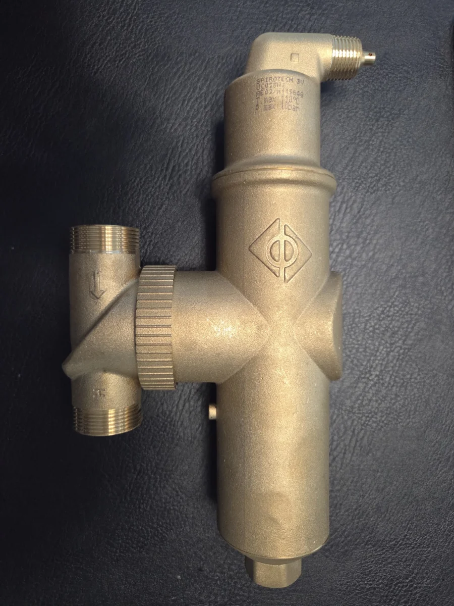

Ei ole valmistajan leimaa rungossa valettuna, eikä printattuna tekstinä. Mutta vastaavalla fontilla olevaa tekstiä löytyy päädystä, kuin fraattin kuvassa näkyy. Kaksi viimeistä riviä eli lämmön- ja paineen kestot, ovat identtiset. Ei liene sattumaa.
Se jäi vielä yllä mainitsematta, että tuotteen toimittajan mukaan syynä murtumiseen on ollut liiallinen voimankäyttö ja/tai kartiokierteellisen yhteen käyttäminen. Alkuun jopa mainittiin, että liitos olisi pitänyt kiristää käsin ja kun on selvät jäljet työkalujen käytöstä, niin asia on heidän näkökulmastaan selvä. Aivan käsittämätöntä soopaa ja ristiriidassa myös asennusohjeen kanssa. Siellä on kyllä "jakoavaimen" kuva ja kierteiden osalta maininta "Rp". Yritin selittää ja tivata, että "Rp" määritelty standardissa EN 10226-1, joka siis käsittelee kartiokierteellistä "BSPT"-kierrettä. Ja että lieriökierteellisten osien tiivistäminen kierteistä ei ole minkään standardin eikä yleisten käytäntöjen mukaista. Ei tietenkään auttanut.
