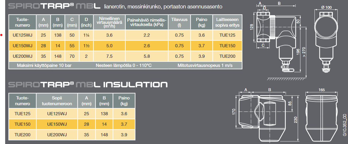

Onko Fraatilla sekä tulo että lähtö noin avara sisältä? Tähän filtteriin luvattiin todella hyvät kpa:t mutta en nyt oikein usko niihin.:mad: Pumpussa pitäisi kyllä olla ponkua 12m asti mutta typerää sitä nyt kuristaa on imupuolelta. Tiedä silti mitä ne todelliset virtaamat käytännössä on. Maksimivirtaama saattaa toteutua helteellä lämmittäessä?
Molemmat päät ovat yhtä avaria. Päistä toinen virtaus menee tuon osan keskelle ja toiseen suuntaan se kulkee sen ympäriltä.
Tuollainen painahäviökippura tuossa on. 3 kPa nimellisvirtauksella eli 2 m3/h.
edit. siinä sun filsussa väitetään hyvin samankaltaisia lukemia.

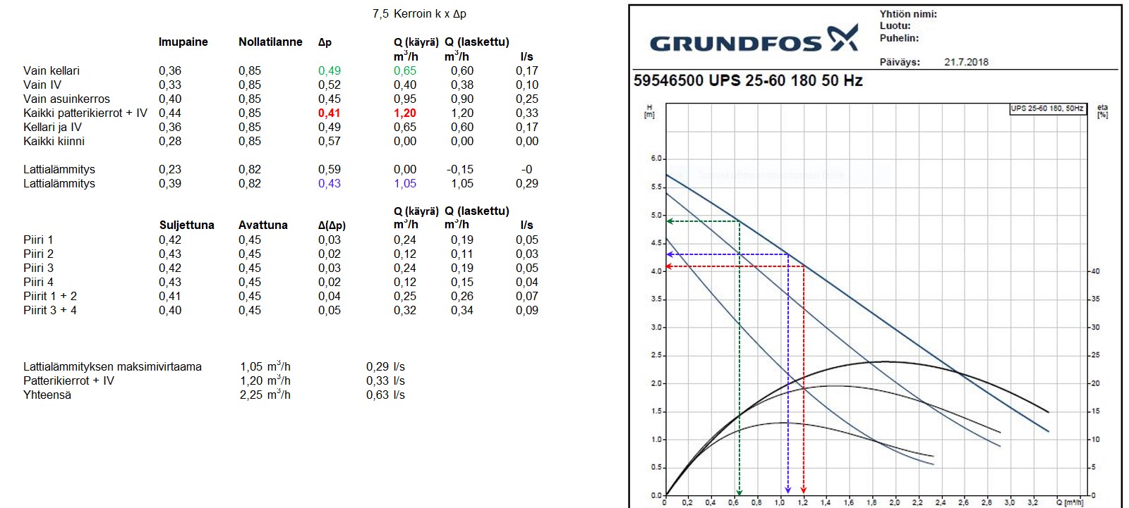

Tämmöisiä sain mitattua pumppukäyrän perusteella. Minulla on patterikierrossa tarkka mittari ja voin sillä mitata imupuolen painetta. Kytkemällä eri piirejä toimintaan saan mitattua eri kiertojen aiheuttamat muutokset Δp:hen ja pumpun käyrältä virtaaman. Lattilämmityksen piirissä on eri mittari eikä sitä pysty edes lukemaan yhtä tarkasti. Mitä lie sitten raati mieltä tästä mittaustavasta?
Pumppuun piti uusia kondensaattori viime talvena kun huomasin että paineen tuotto alkoi poiketa kovasti. Uudella kondensaatorilla antoi juuri luvatun maksimipaineentuoton. Aika haipakkaa nuo vedet kiertävät. Varsinkin tuo iv jälkilämmitys voi tuossa sotkea kun sille on termostaati paluulinjassa ja kunnes se lämpenee kierto voi olla vähän mitä sattuu.

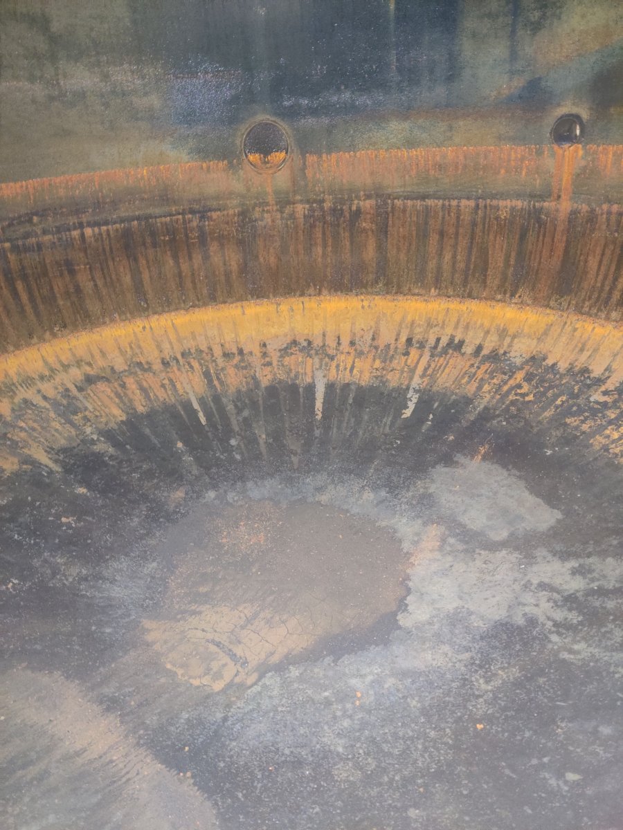

Tyhjensin 16 vuotta käytössä olleen varaajan ottaessani tulpatut yhteet käyttöön. Varaajasta tuli aluksi aivan mustaa vettä ja irroitetun tulpan reikään kurkatessani totesin että ainakin joku puutarhaletkuhuuhtelu pytylle on suoritettava. Käsittämätön määrä mustaa nokea (magnetiittia) sieltä tuli. Puutarhaletkun pitkulainen säätösuutin mahtui sopivasti 1 1/4" reiästä sisään ja sitä pytyssä pyörittelemällä synkkää vettä tuli uskomattoman kauan.
Varmasti sitä vielä varaajaan jäi mutta yritin nyt ainakin jotain nopeaa kun lämmöt täytyi saada takaisin päälle. Kyllä tuollainen magneettiputsaaja pitäisi olla jokaisessa järjestelmässä jossa on mustaa rautaa.

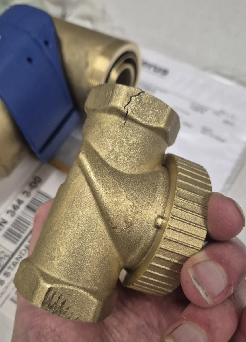

Minulla ei lähtenyt kovin hyvin liikkeelle Spirotechin valmistaman suodattimen käyttö. Tai siis tämä oli Buderus-tuotemerkillä, mutta se on Spirotechin valmistama ja identtinen tuotteen MB3 kanssa. Kyseessä 1" sisäkierteellä oleva versio. Suodattimen messinkinen jalkaosa halkesi, kun putkimies (huom. ei siis mikään amatööri) väänsi tuohon normaaliin tapaan kartiokierteellisen yhteen (Mapress 21708 ). Hamppua oli mielestäni ihan kohtuullinen määrä. Syvällähän nippa kyllä oli, mutta messinki halkesi ilmeisesti jo alkuvaiheessa eikä nippa siksi kiristynyt kunnolla. Halkeama huomattiin vasta, kun päästettiin vedet putkeen.
Saksalainen myyjä selvitti asiaa ystävällisesti tuotteen toimittajan kanssa, mutta vetoavat vain yksisilmäisesti asennusvirheeseen. Eivät suostu myöntämään materiaalivikaa, vaikka toimitin heille alla olevat kuvat, joissa näkyy säröjä messingissä myös muualla kuin murtuman vieressä, valuvirhe ("klöntti") ja värivaihtelu/juovat. Ei vain näytä kiinnostavan Buderusta/Boschia eikä valmistajaa (Spirotech). Harmittaa kyllä, että näin kalliin osan kanssa kävi näin. Tuosta tuli äkkiä toista sataa euroa muitakin kuluja, kun putkari teki korvaavat viritykset tilalle. Satasen tuotteesta tulee yli 300e tuote, mutta toisaalta tuon se olisi maksanut Onniseltakin. Nämä riskit on tietysti aina läsnä, kun itse koittaa säästää ja osia ulkomailta tilailee. Joskus riskit vain realisoituu... Laitan tuosta varmaan huvikseni tiketin vetämään ECC:n kautta, mutta sen käsittely kestää kuukausia enkä usko sillä muutenkaan olevan juuri vaikutusta.
Se jäi vielä yllä mainitsematta, että tuotteen toimittajan mukaan syynä murtumiseen on ollut liiallinen voimankäyttö ja/tai kartiokierteellisen yhteen käyttäminen. Alkuun jopa mainittiin, että liitos olisi pitänyt kiristää käsin ja kun on selvät jäljet työkalujen käytöstä, niin asia on heidän näkökulmastaan selvä. Aivan käsittämätöntä soopaa ja ristiriidassa myös asennusohjeen kanssa. Siellä on kyllä "jakoavaimen" kuva ja kierteiden osalta maininta "Rp". Yritin selittää ja tivata, että "Rp" määritelty standardissa EN 10226-1, joka siis käsittelee kartiokierteellistä "BSPT"-kierrettä. Ja että lieriökierteellisten osien tiivistäminen kierteistä ei ole minkään standardin eikä yleisten käytäntöjen mukaista. Ei tietenkään auttanut.
Mutta jos näitä Spirotechin tuotteita hommaatte sisäkierteellisenä, niin kannattaa olla hieman varuillaan.
Tuostapa tuli mieleen että oma suodattimeni kiinnittyy tasotiivisteellä ja suorilla kierteillä vähän kuin kv-pumppu. Jos unohdat sen käyttöohjeen ja katsot sitä kierrettä ja tiivistystapaa niin miltä se oikeasti näyttää?
