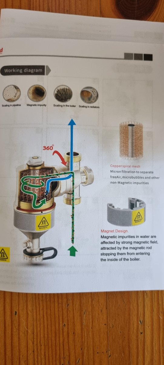

Kuvissa on kaksi erilaista, minulla on tuota suurempaa vastaava laite eli on tuo vastavirtahuuhtelun tulppa alaosassa . Yläpuolelta poistettavan magneetin voimakkuuksissa lienee eroa. Tuon suuremman laitteen koko pystysuunnassa lienee kohtuullinen; vaikutta jos pitää sijoittaa lattianrajaan.
Tuo tuumainen tuli tilattua. Ihan kohtuullisen laadukkaalta vaikuttaa. Magneettien määrä hiukan mietityttää toki tehokkaat tuntuvat olevan. Saahan tuohon toki lisättyä muutan tarvittaessa.

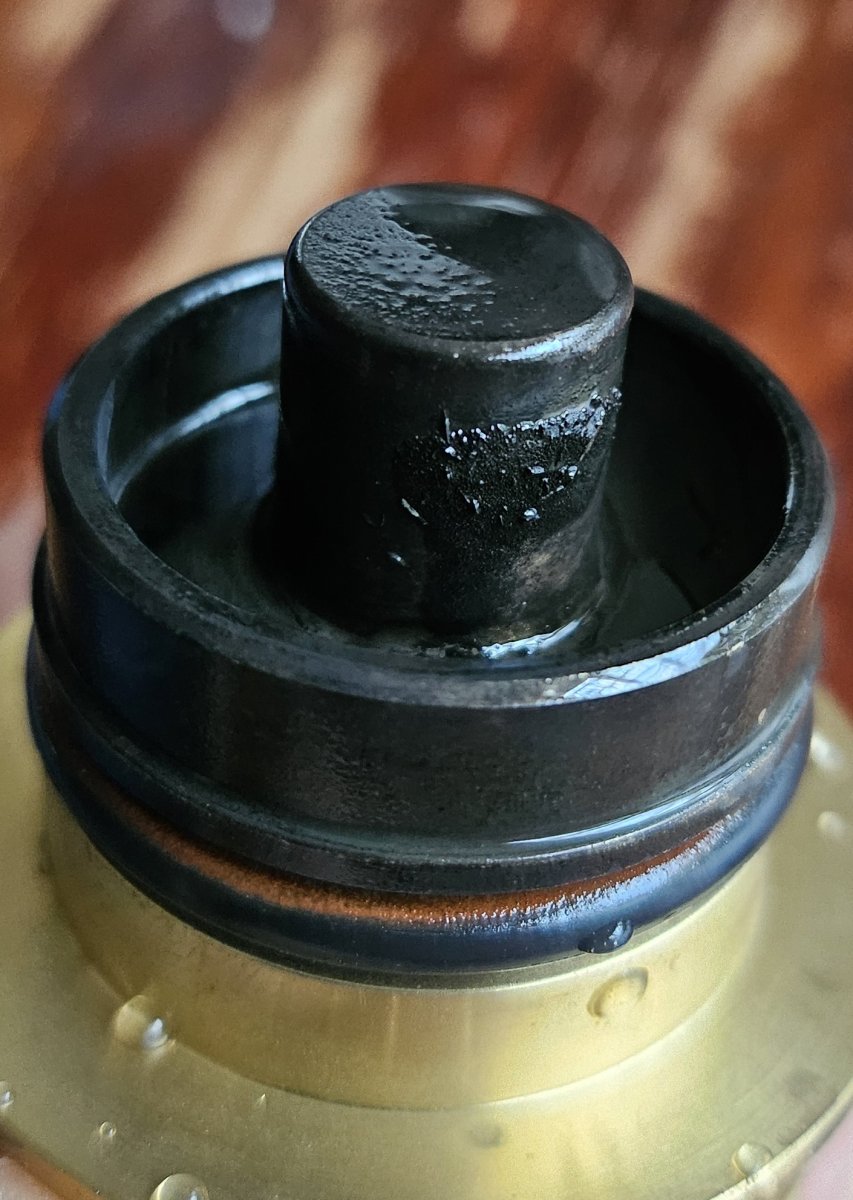

Panasonicin oma magneettisuodatin vuoden käytön jäljiltä. Tätä ennen linjassa on Spirotrap MB3, joka näyttää hoitavan homman hyvin.
Pumppu ei ole jumiutunut ainakaan vielä, kohta 2 vuotta käyttöä takana.

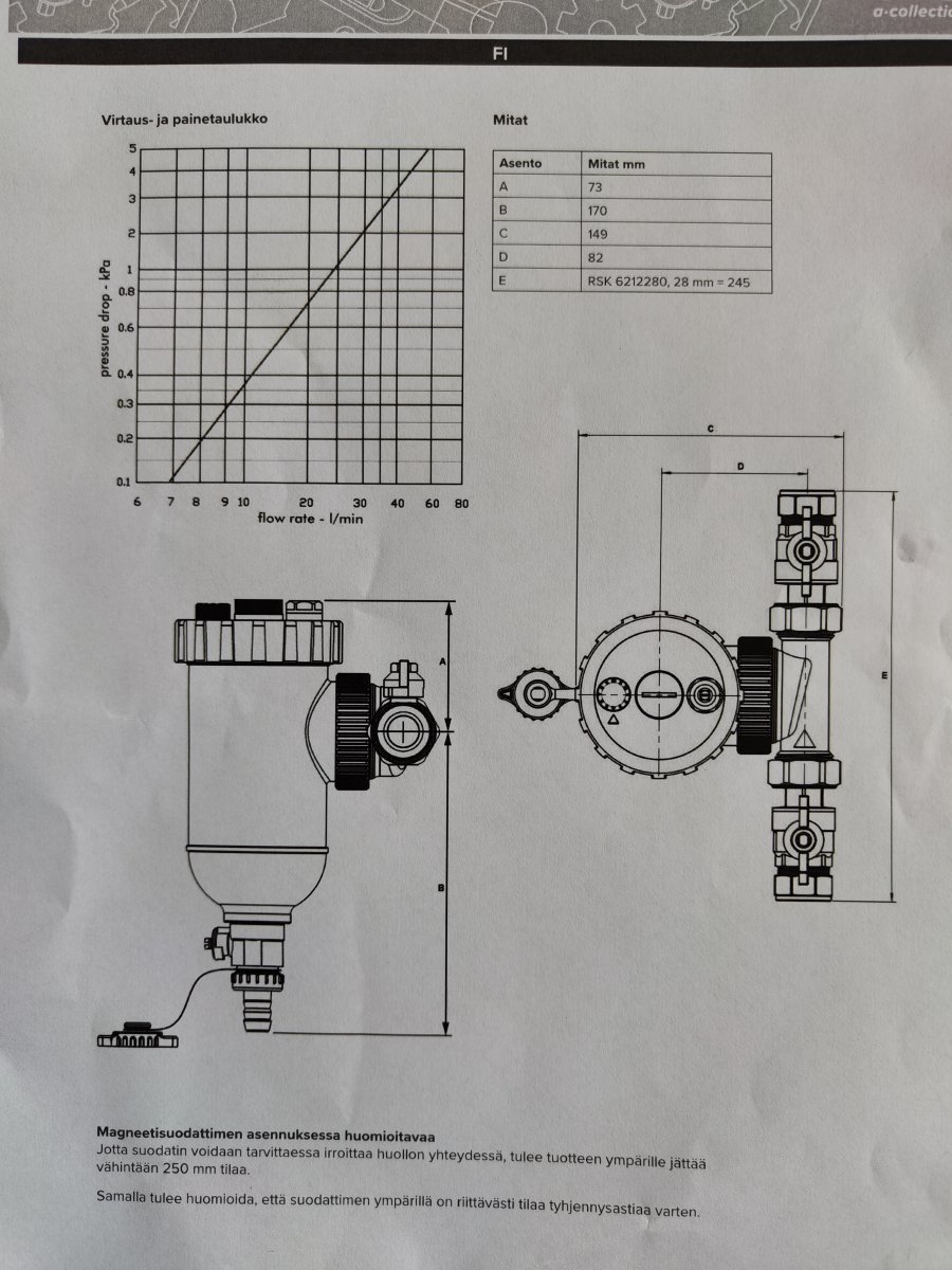

pAyn kuvassa https://lampopumput.info/foorumi/threads/lämmitysjärjestelmän-pex-putkien-vaihto.35782/post-665382 oli Ahlsell:in myymä magneettisuodatin
Speksit löysin vain Ahlsellin myymälästä. Virtausvastus on mielestäni pieni myös suurilla virtauksilla toisin kuin joillakin muilla valmistajilla.

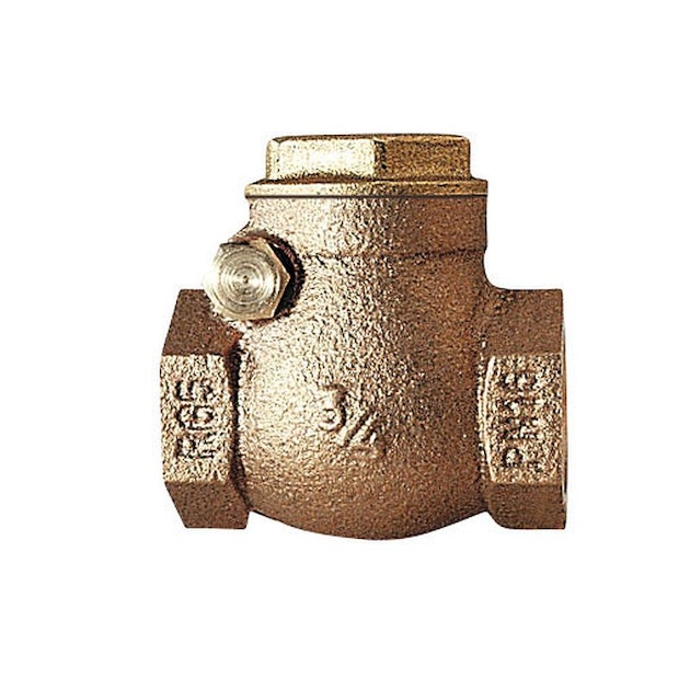

Hyvä huomio. Itse etsin eilen läpällistä takaiskuventtiiliä ja huomasin että suomesta sellaiset maksaa ihan sikana ja kiinasta sai alle kympillä posteineen. Oletettavasti kaiken lisäksi sama tuotekin. Kiinasta ne Onnisen tuotteetkin tulee.
Itse en luottaisin aliexpress tai temu tuotteiden "laatuun" lvi-osissa. Pienellä säästöllä voi saada aikaiseksi suuren vahingon. Vaikka isot toimijat valmistavaisivatkin jotain osia kiinassa, niin heillä on välissä jonkinlainen laadunvalvonta tuotteille. Edellämainituista ostospaikoista voi saada käsiinsä mitä vain.

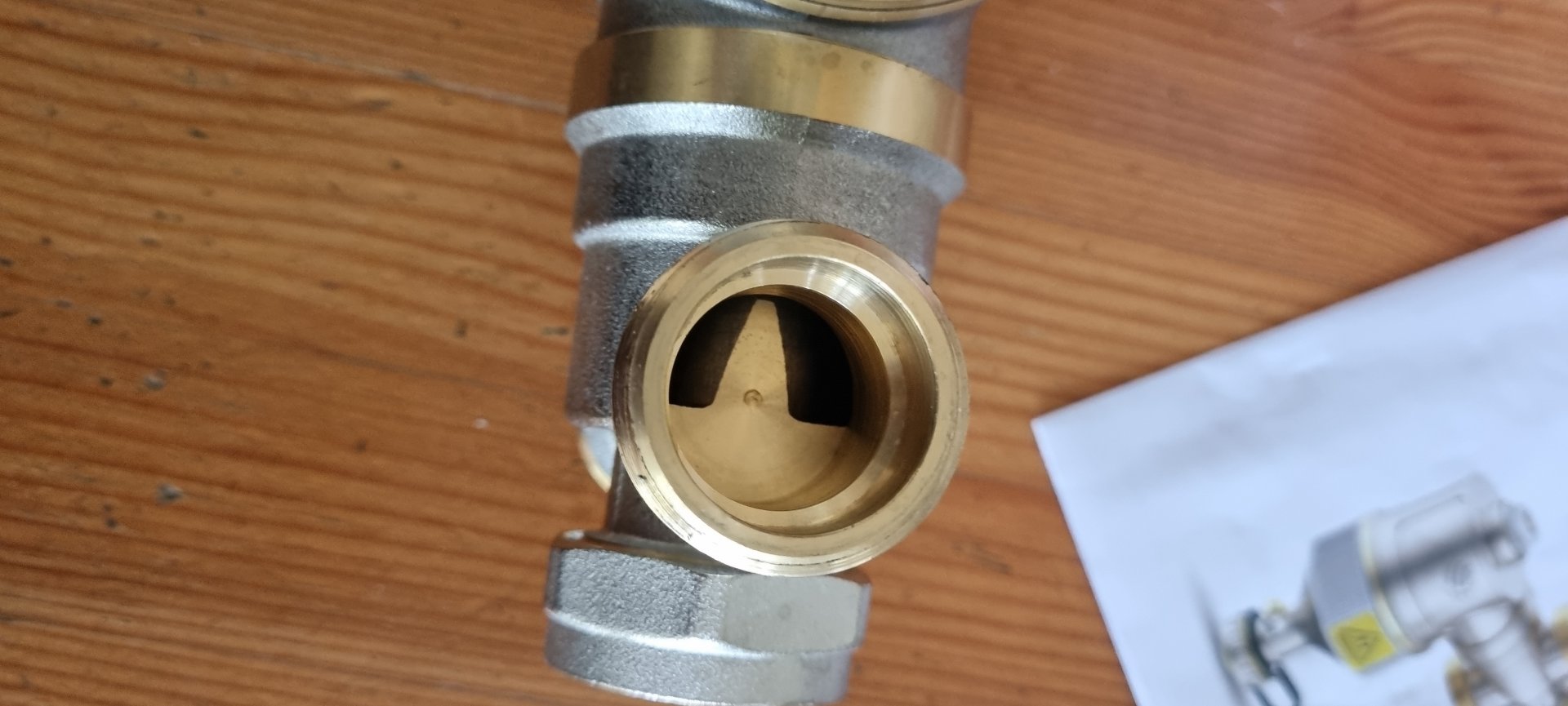

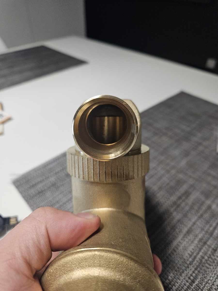

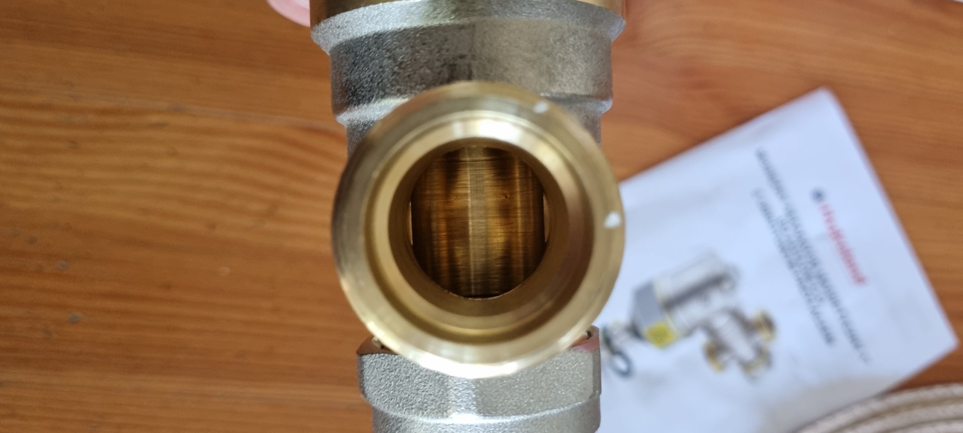

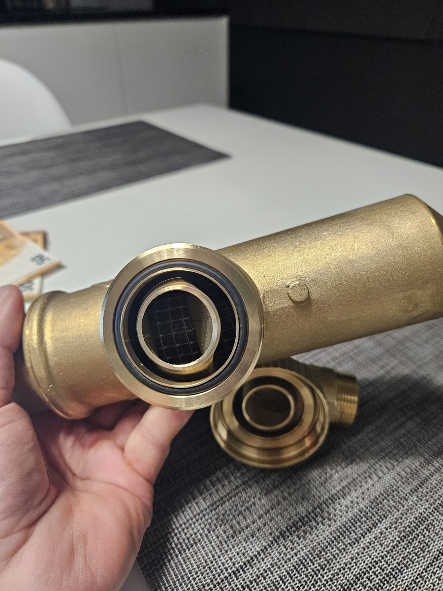

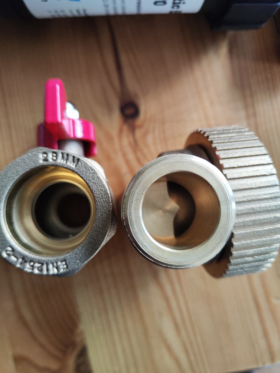

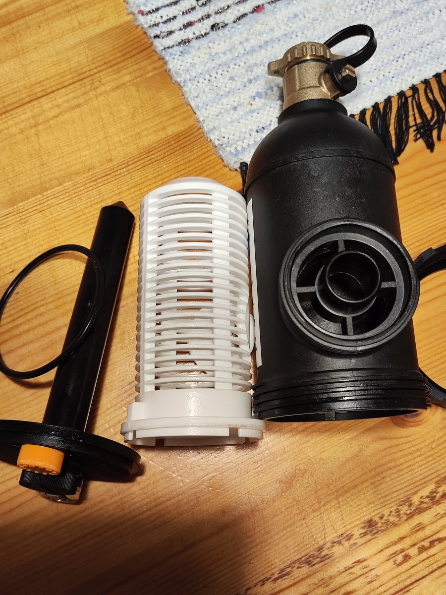

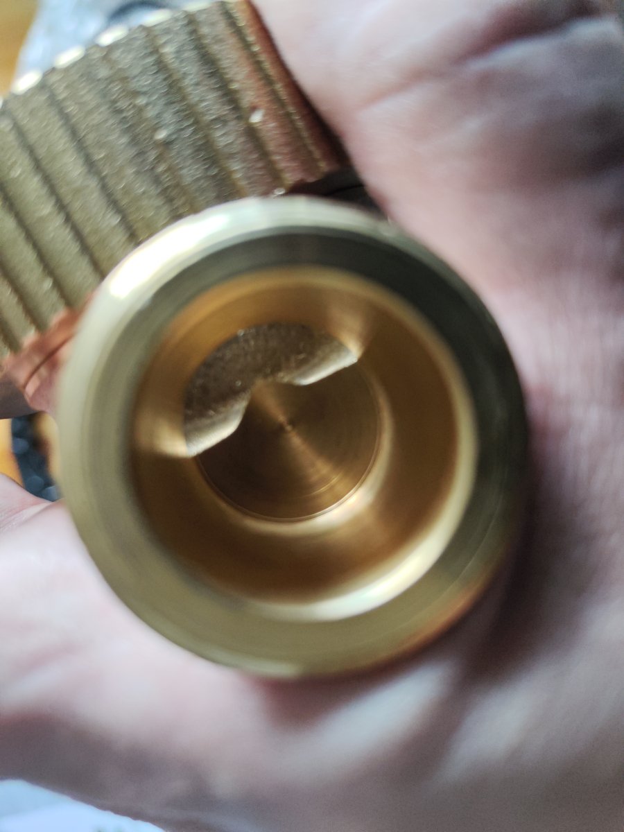

No ei kyllä nyt oikein vakuuttanut Ahlsellin Magnetic filter AVI 1770. Helmiliitokset on 28mm putkelle mutta sulkuventtiilin sisähalkaisija 18mm ja suodattimen messingissä 22mm reikä joka sekin lähtöpuoleltaan todella tiukka. Jos tuosta reiästä haluaa 60 litraa minuutissa läpi niin taitaa painehäviö olla yli 6 kpa.:hmm:
    109,9 KB · Lukukerrat: 117
    132 KB · Lukukerrat: 113
    385,7 KB · Lukukerrat: 121
Puhumattakaan siitä tuleeko sisälle niin kova virtaus että se vie magnetiitit mukanaan. Samaa katselin oman filtterinikin asennuksen yhteydessä. Siinä sentään sulut oli järkevät kun olivat 22mm putkelle mutta sisällä oli kanssa reippaita kavennuksia jotka ahdistaa virtausta.
Onhan tuossa aina se mahdollisuus että laitat sille ohivirtausputken. Kyllä se suodattaa vaikka vain kolmasosa virtauksesta menisi läpi.

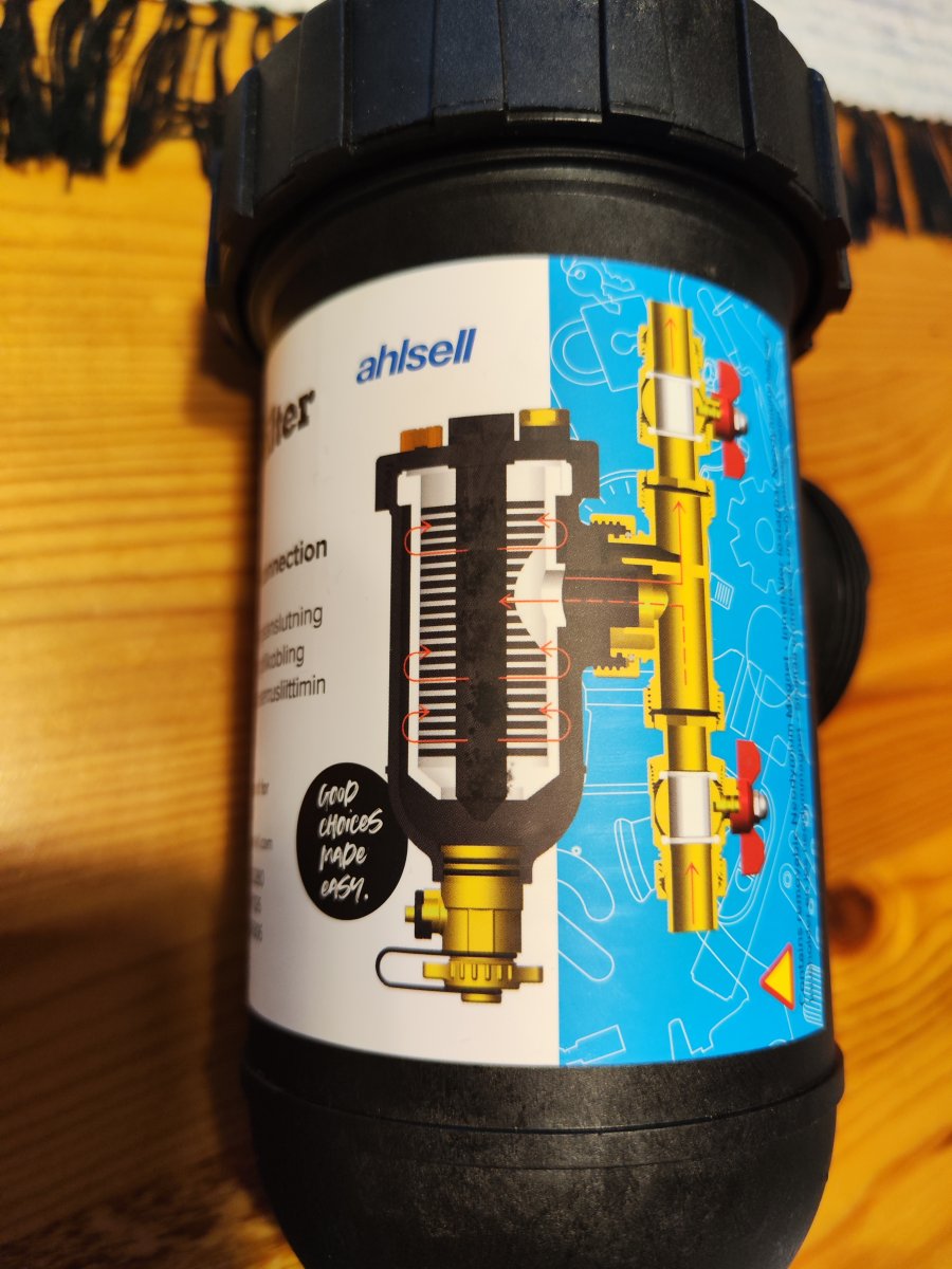

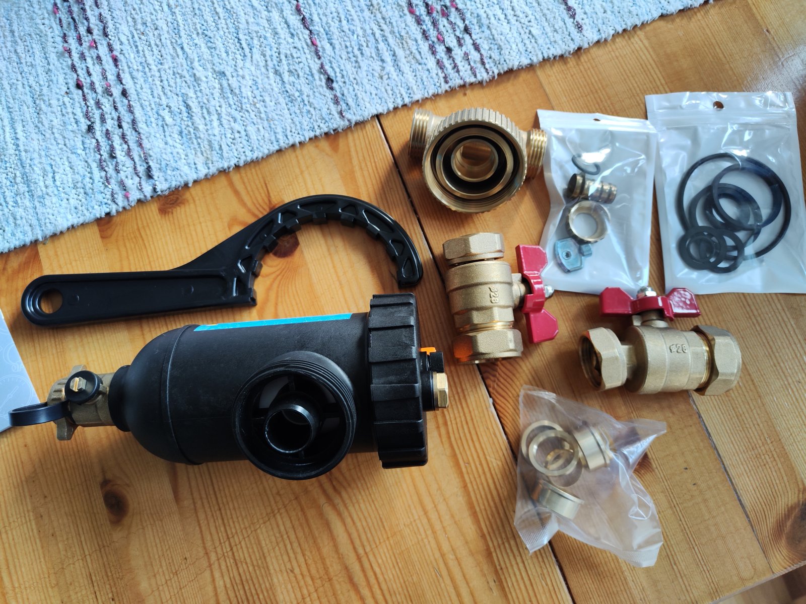

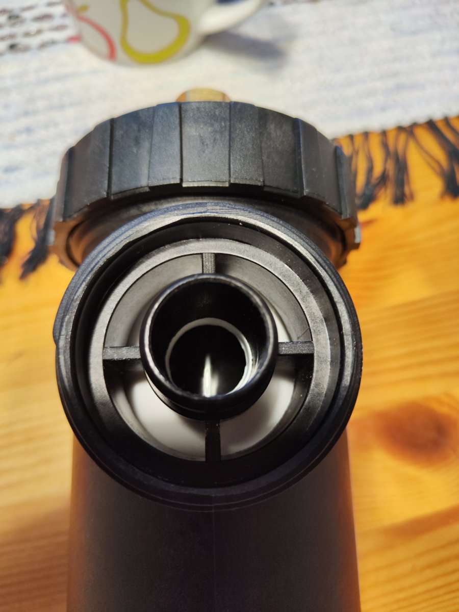

Tuo suodatinpönttö taitaa olla aika tyhjä sisältä ilman mitään pyörteilyominaisuutta. On niin piukassa tuo kansi etten saanut auki käsissäni. Kovin virtauskohta on kyllä tuossa suodattimen lähtöpuolella niin uskoisin että magneetti kyllä toimii. Täytyy laittaa tuo sellaiseen kohtaan putkistoa että ei tule paljon materiaalihävikkiä jos menee vaihtoon virtausongelmien vuoksi.

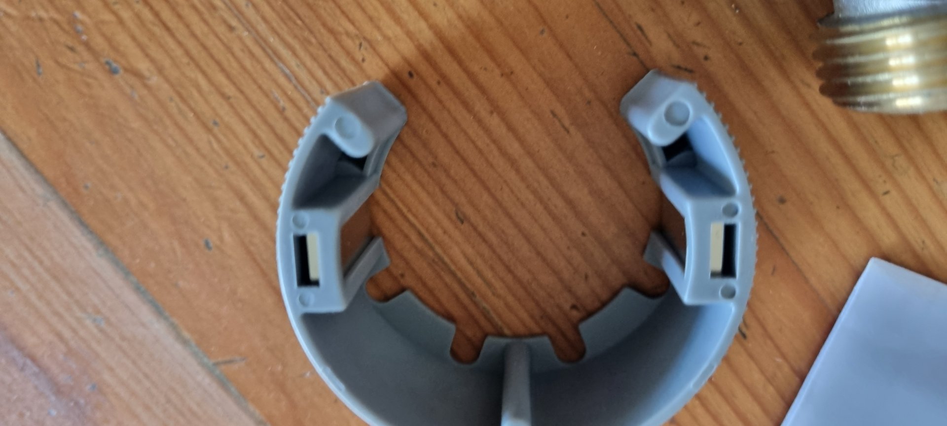

Sitähän ei ole aivan pakko avata. Noin teoriassa voi vetää magneetin pois ja huudella mömmöt pohjasta ulos.
Joo, ei käytön takia tarvi avata mutta uteliaisuus voitti uskonpuutteen (vähän nahkea oli vaan) Kovin on tyhjää täynnä. Valkoinen muoviosa sopii vain oikeassa asennossa sisään jolloin sivussa oleva reikä menee kohdalleen.

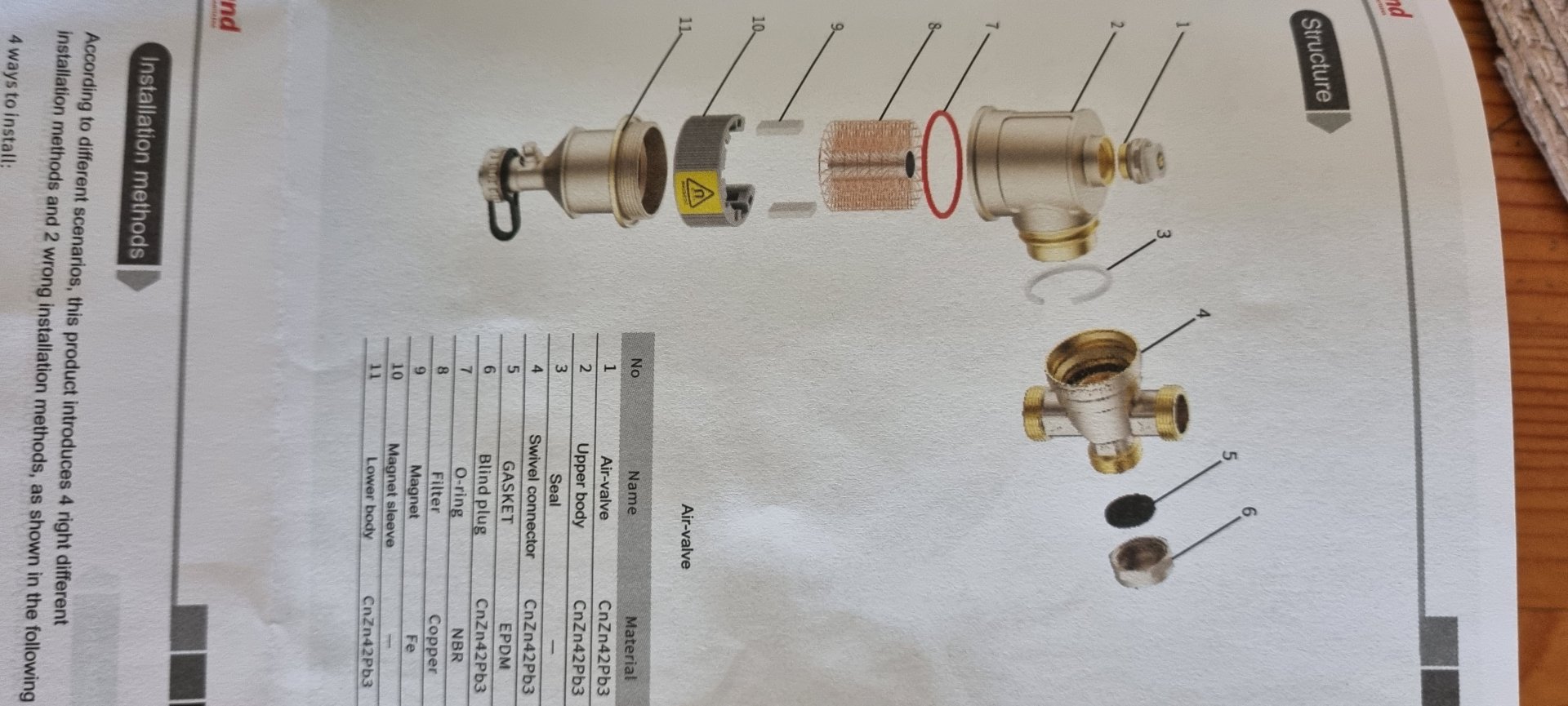

Voipi olla että tähänkin ketjuun on johonkin laitettu linkki sellaiseen ukkoon joka vertailee noita suodattimia keskenään. Yksi mihin se kiinnittää huomiota on juuri tuo reijän koko. Osa noista on todella tukkoisia. En muista oliko kyseessä sivusta vai useampi juutuubi pätkä.

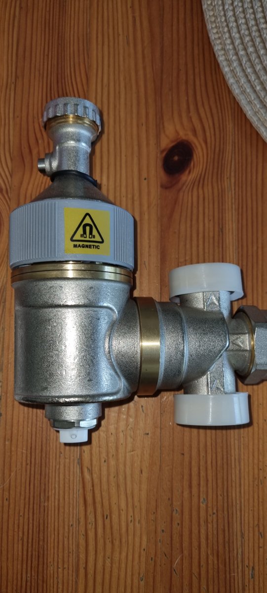

Tässä SpiroCombista vastaava rööri.

Onko Fraatilla sekä tulo että lähtö noin avara sisältä? Tähän filtteriin luvattiin todella hyvät kpa:t mutta en nyt oikein usko niihin.:mad: Pumpussa pitäisi kyllä olla ponkua 12m asti mutta typerää sitä nyt kuristaa on imupuolelta. Tiedä silti mitä ne todelliset virtaamat käytännössä on. Maksimivirtaama saattaa toteutua helteellä lämmittäessä?
