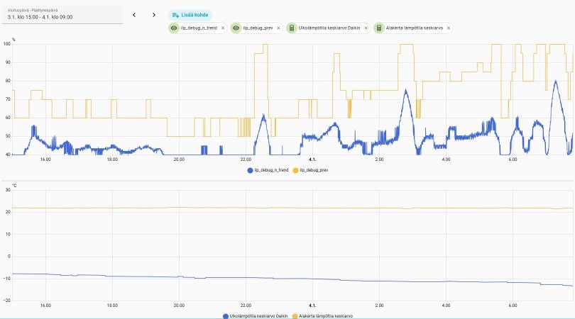

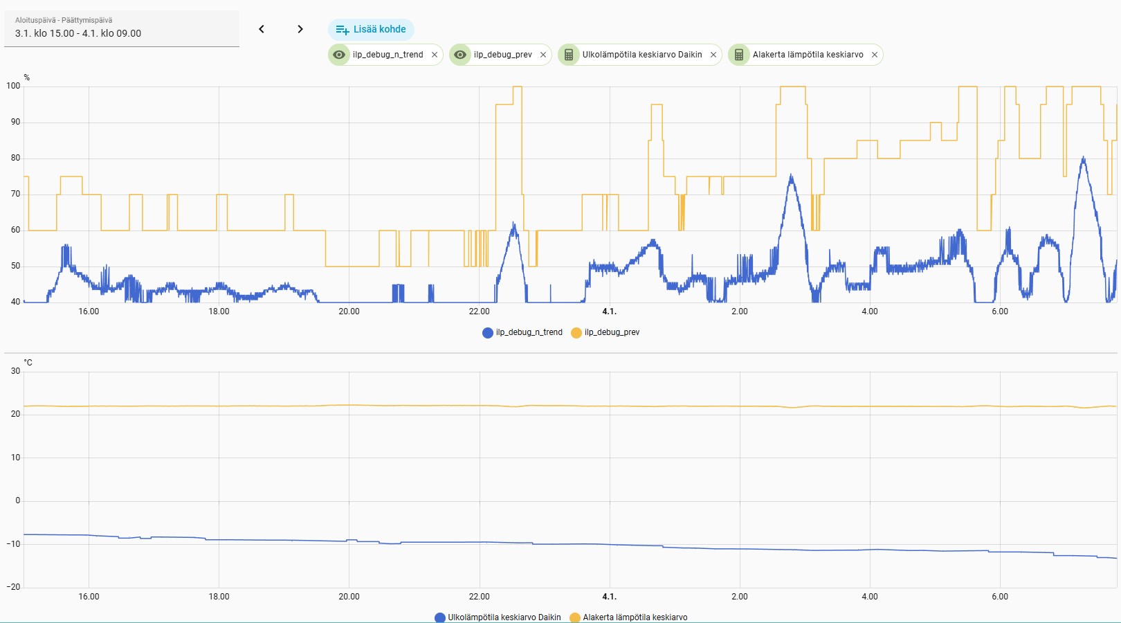

Eilisestä klo 15 pakkanen kiristynyt 6 astetta ollen nyt lähes -14, tuulee edelleen. Kuten kuva kertoo demand säätö toimii automaattisesti, kapulaan tai äppiin ei ole tarvinnut koskea, yli/alilämmitystä ei ole tapahtunut. Lämpötilatavoitteissa on pysytty molempien kerrosten osalta.

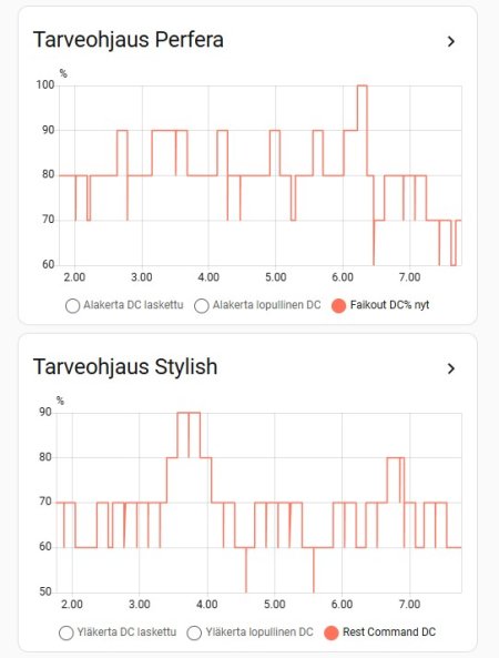

Ulkona -21,5. Melkein kokoajan Perfera vetää DC100% QO vielä päällä.
Sama Stylish yläkerrassa. Lämmöissä pysytään vielä, rajoilla ollaan kyllä. Tästä, jos kylmenee niin QO pitää ottaa pois.
    144,5 KB · Lukukerrat: 57
    91,9 KB · Lukukerrat: 47

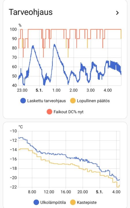

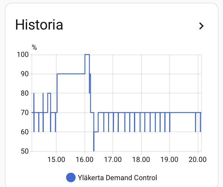

Keli lauhtuu ja demandit seuraa.Tuuli kerrointa vähän nostaa.
    85 KB · Lukukerrat: 48
    124 KB · Lukukerrat: 54
    59,6 KB · Lukukerrat: 49

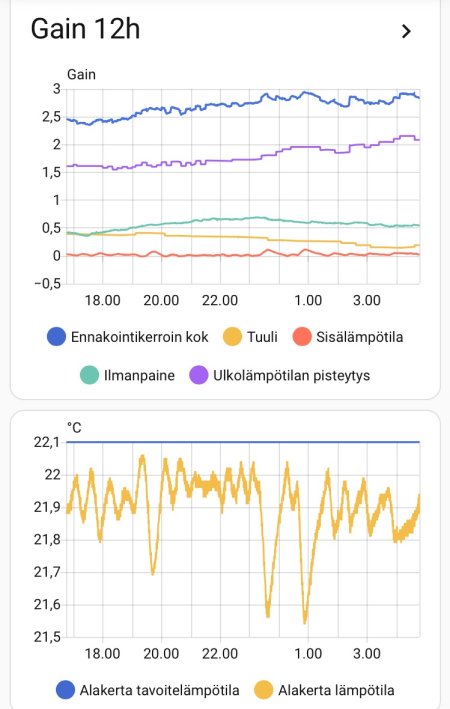

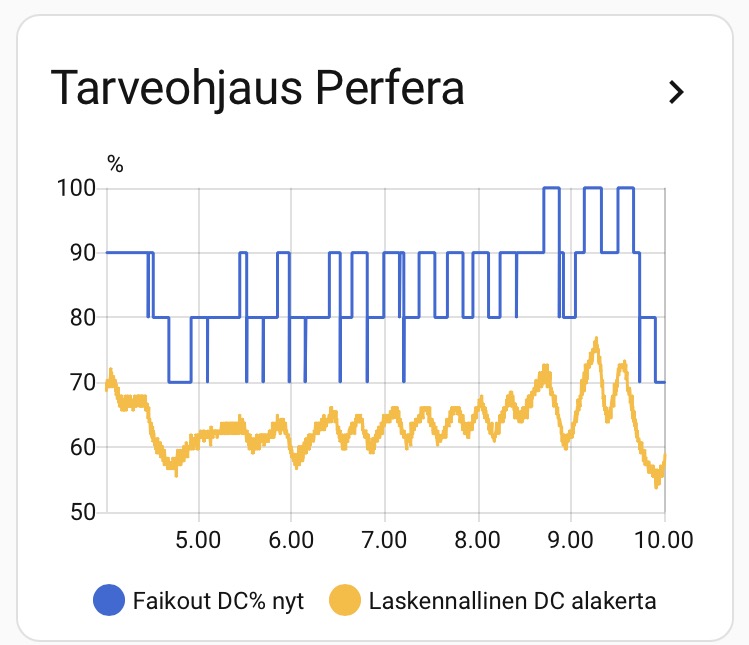

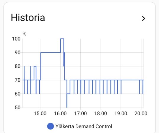

Olen varsin tyytyväinen tuohon olosuhdekerroin malliini, kerroin huolehtii, että demand pysyy riittävän korkealla, kun lämpöä tarvitaan.
    156,4 KB · Lukukerrat: 46
    130 KB · Lukukerrat: 48

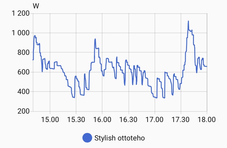

Semmosen huomannut nyt tässä demand veivailussa, että näin pakkasella jää tehoalue 600-1000 aika vähälle käytölle vaikka vois olla juuri se sopivin alue, kun dc:tä säädetään niin ollaan joko täpöteholla minkä QO sallii tai sitten liian pienellä 500W tai alle. Johtuen tietysti tuosta Daikinin logiikasta. Alakerran lämmöntarve on kuitenkin suurempaa niin ei itsellä tuo aiheuta ongelmaa alakerrassa, mutta yläkerran Stylish näyttäis toimivan paremmin setpoint ohjauksella ja DC valitaan ulkolämpötilan perusteella. 40% nollan yläpuolella ja alapuolella voi laittaa sitten vaikka 100% suoraan.
En oikein tykkää siitäkään. Miettinyt mitä ne pumpun aivot siitä tykkää? Miettiikö pumppu "mitähän se nyt haluaa"? 45-90% on melko turhat.

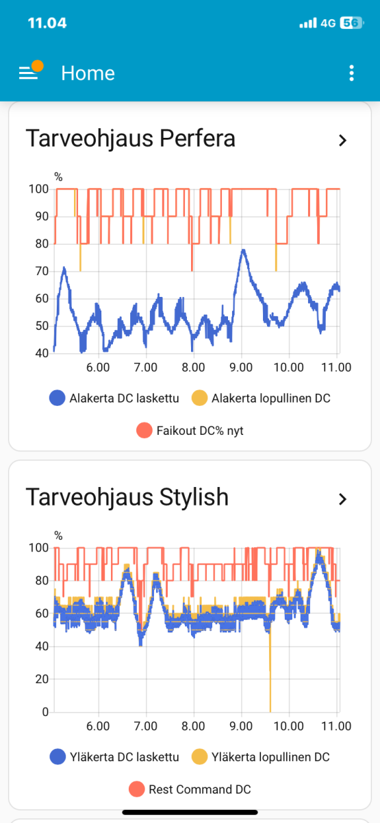

Faikout ottaa kuulemma joka prosentin sisään vaikka 5% välein on säätöpykälät, tämä käytössä Perferalla alakerrassa.
Kyllä tuo yläkerran pumppu toimii parhaiten DC100% + QO pyynti 22 puhallus man 4/5. Ja ohjaus pumpun omilla aivoilla. Kohta 6h viimeisimmästä sulatuksesta. Ulkona -16.
16h veti noilla säädöillä, ilmankosteus sopiva 80%. Nuo säädöt tuntuu sopivan yläkertaan, lämpötila hyvä. Puhallus man 4/5, mutta puhalteli 2-3/5. Lähes äänetöntä toimintaa.
Sen verran automaatioita sotken tuohon, että pakkasen lauhduttua muutetaan sitten tarveohjaus ja pyynti sopivaksi.

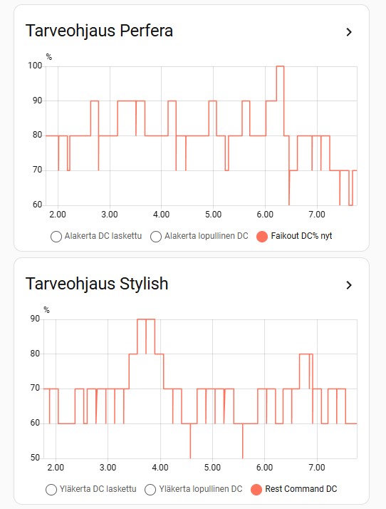

Perfera toimii alakerrassa erittäin hyvin tuolla Faikout/LDC yhdistelmällä. QO sielläkin päällä niin pysyy tehokäyrä hallinnassa. -20 tuohon suunnittelin rajaksi, että vois sitten koko tehokapasiteetin vapauttaa käyttöön.
Sähkötakka automaatio toimii mainiosti Perferan sulatuksen aikana. Lämpötilan notkahdus alakerrassa sulatuksen aikana hyvin maltillinen. Tätä voi jopa suositella.

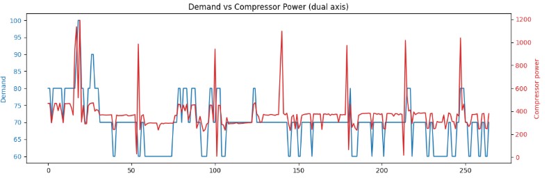

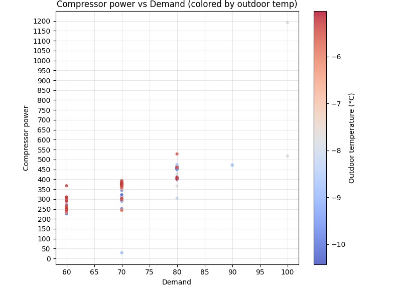

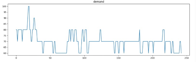

JupyterLab analyysiä toteutuneista DC ohjauksista 5min otannalla. Mielenkiintoista datan käsittelyä.
    24,6 KB · Lukukerrat: 43

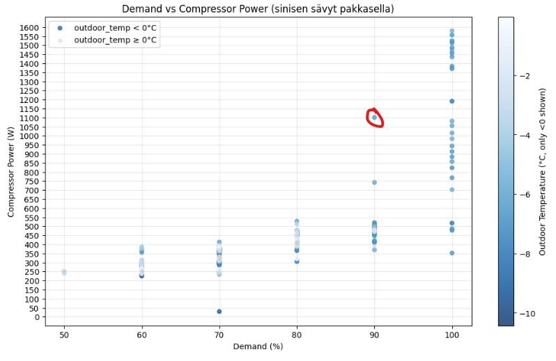

Tässä toteutuneita max tehoja eri DC% :lla. QO päällä.

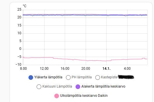

Kyllä ilpeistä tuli nyt varsin mukavia käytökseltään tuon automaattisen tarveohjauksen myötä. Pakkanen lauhtui ja mihinkään säätöihin ei tarvinnut kajota, todistaa sen, että ainakin Daikinin softa on puutteellinen. No, onhan tämä kieltämättä mennyt hifistelyksi ja ilman automaatiotakin pärjäisi, mutta olihan se semmosta säätämistä, kun säätila muuttui.
Nyt, kun lämpötila sisällä pysyy mukavan tasaisena niin huomaa kuinka ihmisen lämpötuntemukset muuttuu päivän eri aikoina, jopa itselläkin.
Nyt voi todellakin keski-ikäiselle "vaihtolämpöiselle" naiselle "lyödä semmosen rätinkin eteen, ettei sun voi olla kylmä tai kuuma".
Myös ihmisen aiheuttama lämpökuorma näkyy hyvin käppyröissä, voi aika tarkkaan sanoa ylä- ja alakerran lämpötiloista, että milloin on herätty tai menty nukkumaan.

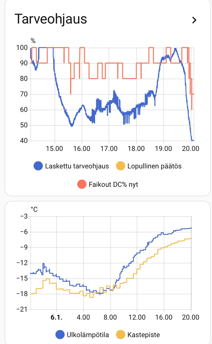

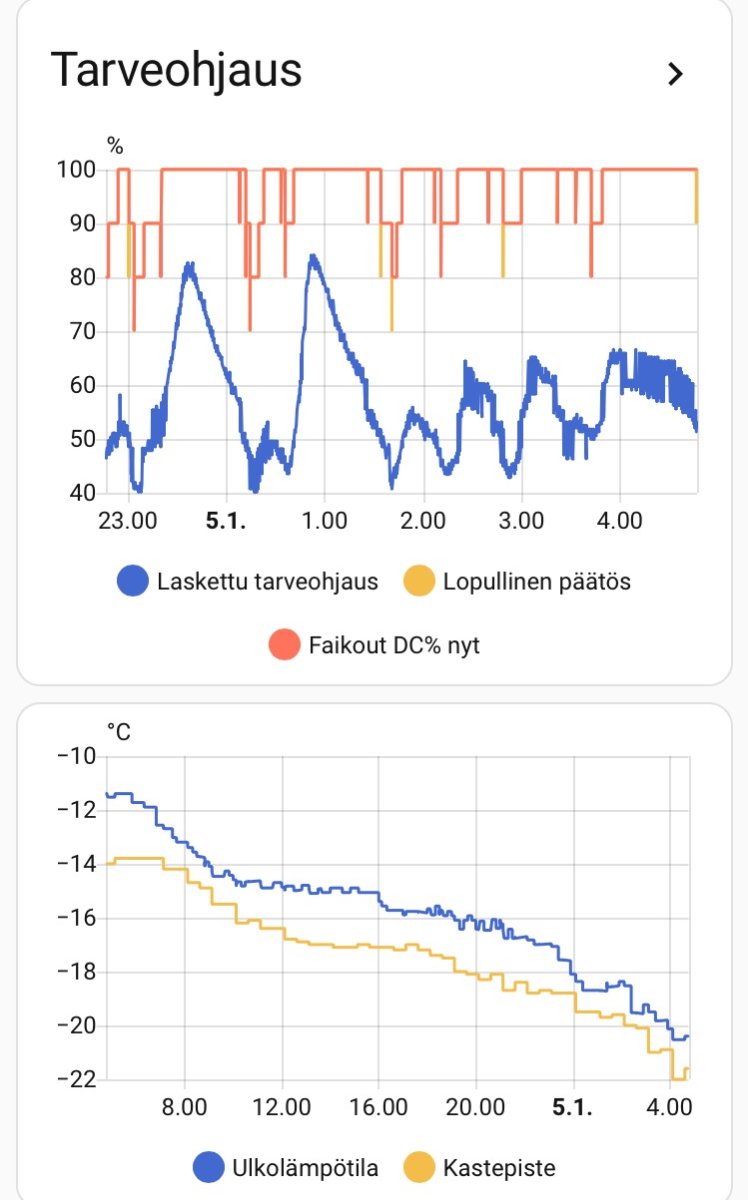

Nyt, kun tämä DC systeemi toimii niin pitää perehtyä tuon datan analysointiin. Vai mitä sitä säätäis?
    56,3 KB · Lukukerrat: 44

Tässä pitemmältä ajalta demand vs power kaaviota. Yksi 90% sulatusteho tuonne vielä eksyi (pun merkki). Näkee siitä jo vähän suuntaa miten Daikinin tarveohjaus menee. 40% DC.llä ei ole käyty. QO päällä ollut kokoajan.
    68,9 KB · Lukukerrat: 49

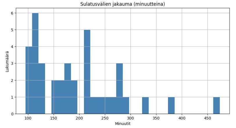

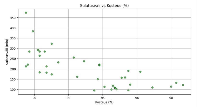

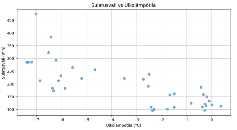

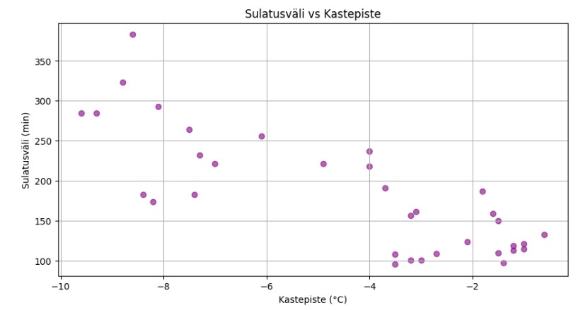

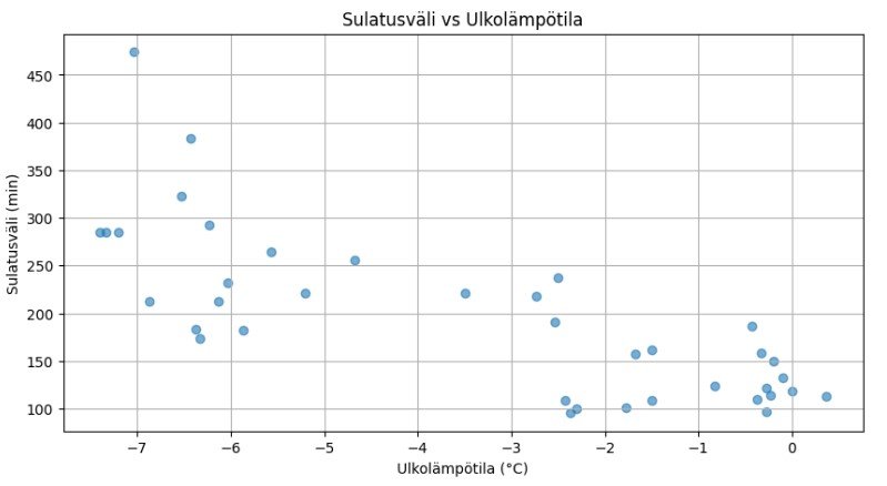

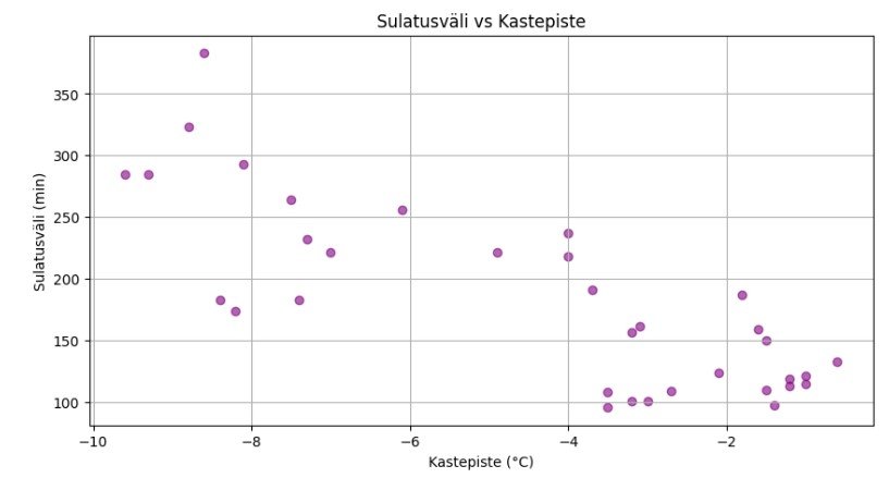

Sulatuksista dataa
    42,2 KB · Lukukerrat: 41
    35,9 KB · Lukukerrat: 49
    38,4 KB · Lukukerrat: 44
    39,6 KB · Lukukerrat: 54

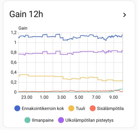

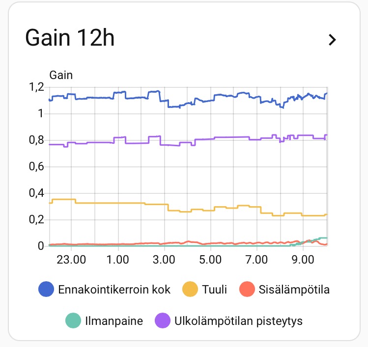

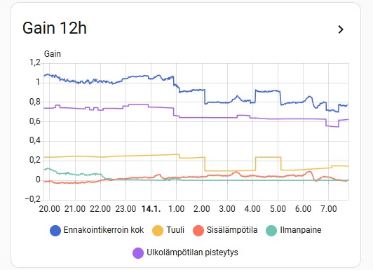

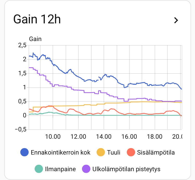

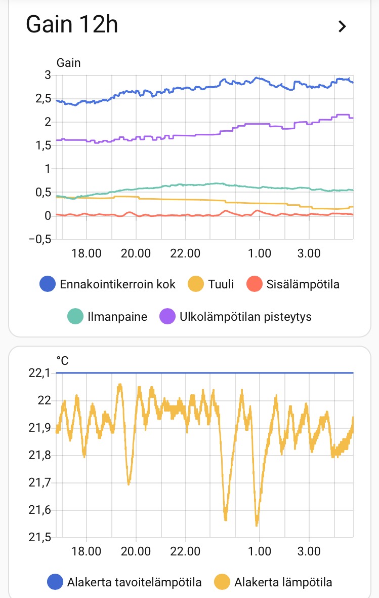

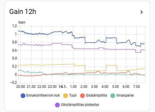

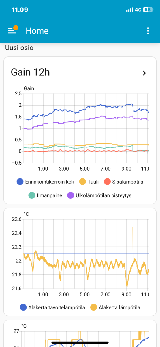

Tuo sääkerroin mikä pisteyttää ilmanpaineen muutoksen, sisälämpötilan, ulkolämpötilan sekä tuulen suunnan ja nopeuden on varsin hyvä indikaattori muutoksista mitkä tapahtuu ulkona. Tuo template sensor laskee siis perustarpeen ja siihen lisäksi nuo kertoimet jolloin perus DC voi olla 60%, mutta kertoimien jälkeen onkin 80%, joka Faikoutille lähetetään.
Edit: kuvasta näkyy ero
Gain = sääkerroin
    82,6 KB · Lukukerrat: 45
    82,2 KB · Lukukerrat: 39

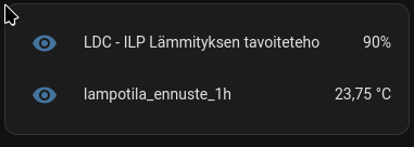

Ennuste 1h päähän template sensor

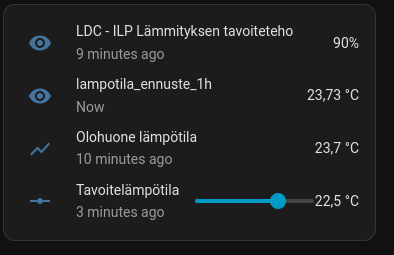

Noniin tein pikaisesti noi sensorit jne.. Eli ei ole käytössä minulla, mutta tein vain desktopille entityn joka kertoo mitä DC:tä tämä sinun lähestymistapasi olisi käyttämässä minun systeemissä.

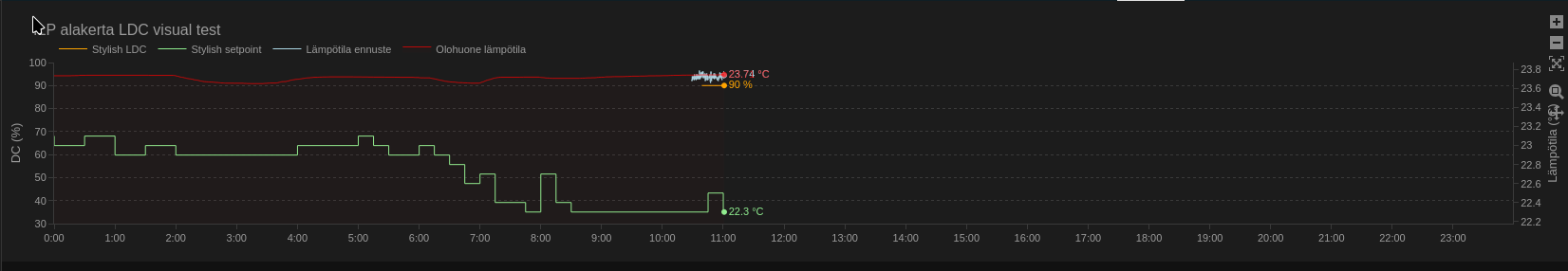

Eli tämä onkin sensor.lampotila_ennuste_1h ? MIkäs on tuo sensor.lammityksen_ennakointi_kerroin ?

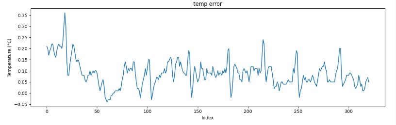

Tuollaista se nyt rupesi piirtelemään. Visuaalista testiä siis.
Ei kyllä mitään hajua mitä noihin mainitsemiisi kertoimiin pitäisi laittaa ?
