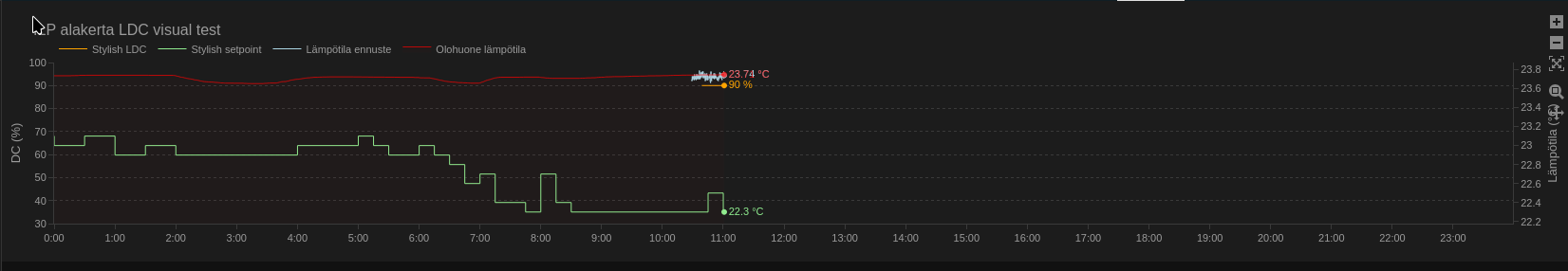

Jos takka dominoi ja halutaan minimoida energian kulutus, niin eikös olisi syytä lepuuttaa pumppua alhaisilla DC:llä ?
Mitä muuten tarkoitat "lähellä tavoitetta" ? Puhutaanko desimaaleista vai kokonaisista asteista ?
Tavoitehan minulla on 22.3C ja huoneessa on melkein 24C.
Muutenhan mennään ylilämmölle niin jos kertoimet on kohillaan niin näin myös DC laskee, kun ollaan tavoitelämmössä ja ennuste näyttää, että tunnin päästä on vielä lämpimämpää. Tässä korostuu se "talon eläminen" ja siksi kertoimia pitää vähän hakea. Tuo lepuutus ilmeisesti on aikaisemmin siellä onnistunut jos DC on ollut 30?
Juu tämä pelkkä visuaalinen toteutus ei kuitenkaan kerro koko totuutta. :)
Täytyy katsoa, jos laittaisi ML scriptin ainakin lepäämään hetkeksi ja ottaisi tämän LDC toteututuksen kokeiluun.

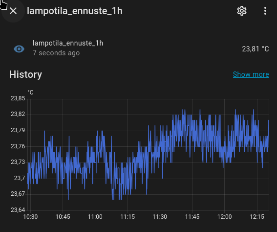

{% set T_future = states('sensor.lampotila_ennuste_1h') | float(0) %}
{% set e_future = T_future - Tset %}

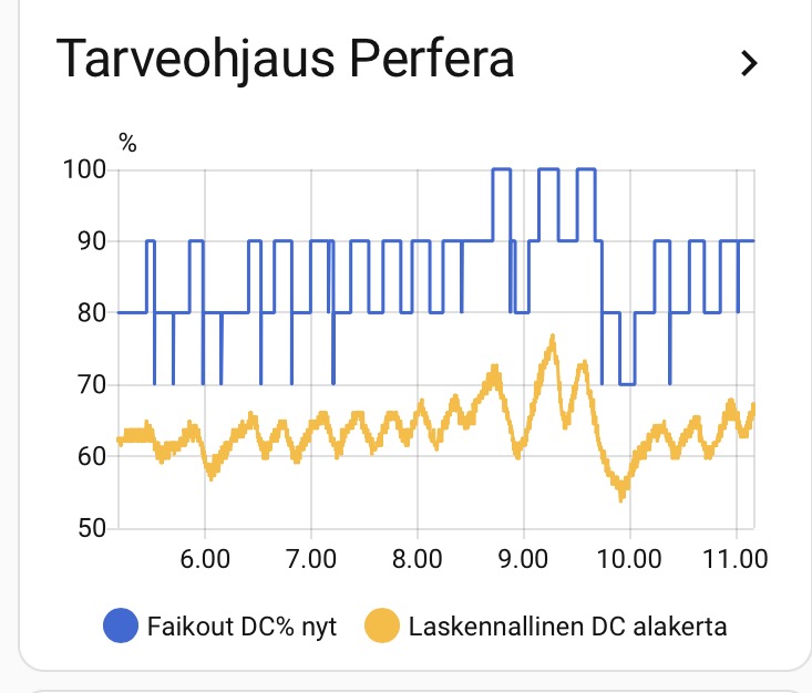

Räpelsin nyt demand_lockedia.
75 -> DC90
80 -> DC90
85 -> DC85
90 -> DC90
95 -> DC95
100 -> DC100
Eli kaikki alle 85:en antaa aina DC90.
Joo siinä hystereesissä on jotain häikkää eli ei saa last changed tietoa varmaankaan. Tarpeeksi suuri säätö pitäisi mennä ilman viivettä.

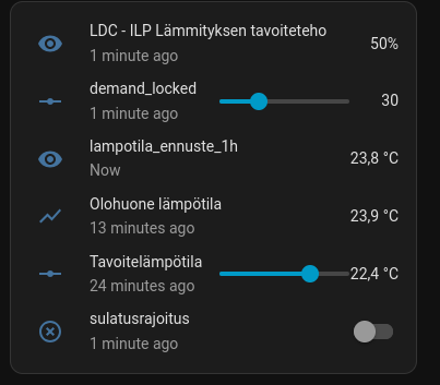

Pitihän minun vähän puukottaa tuota koodia. Muutin sitä, että se suostuu menemään 30% saakka. 🤓
Saahan tuota muutettua, jos ei tunnu hyvältä.
Juu ilman muuta, Faikoutillahan sinne pääsee. Miltäs dc:t ja lämpötilat näyttää?
Vielä vähän aikaista, kun olen räpeltänyt ja löysin pari omaa sensorivirhettäkin. Oli daikin2:en templateen jäänyt pari daikin1:en entityä. :)
Toistaiseksi on tarjonnut vasta DC40:stä, vaikka ollaan kyllä yli setpointin. No ilmeisesti sen pitää olla "reilusti" yli, ennenkuin alkaa mennä noin alas.'
EDIT: PItääkin kokeilla developer modessa vähän tutkailla miten noi arvot vaikuttaa.
