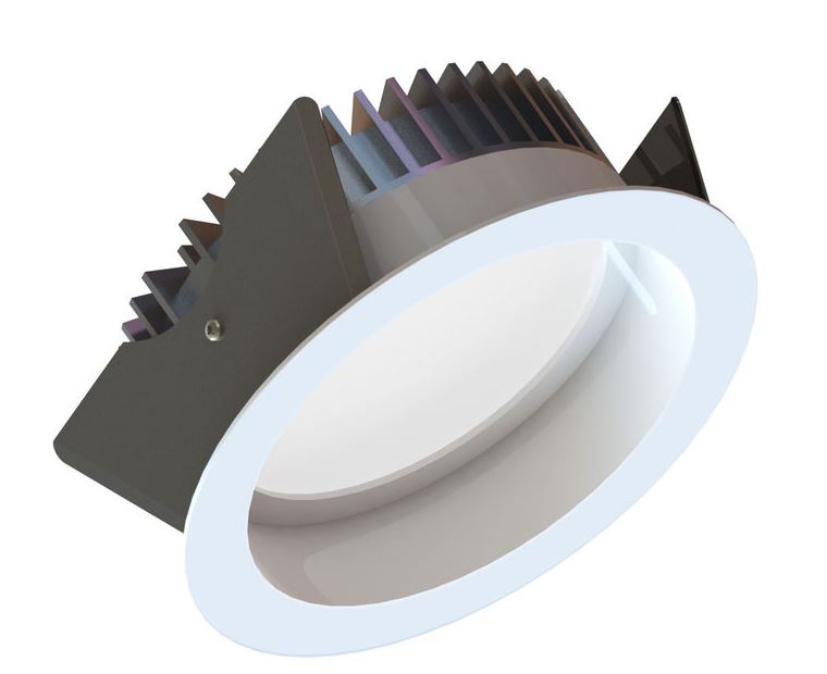

fraatti sanoi:Itsekin olen kriittinen valojen suhteen, lämpimän sävyiset valot eivät kelpaa alkuunsakaan. Ja vielä vähemmän huonot ledit.
Siksi valitsinkin Creen lmh2
*>97 lumenia watilla(4000 lm malli 108lm/w)
*saatavilla 850, 1250, 2500, 3000 ja 4000lm versiot
*värilämpötiloilla 2700, 3000, 3500, 4000
*viiden vuoden valmistajan takuu
*luvattu polttoaika 50 000h, maks 70 asteessa
*himmennettävä 5% asti

Ei ole vielä vinkkiä tuohon (moni muukin varmaan tarvitsisi tuon vinkin), mutta onnittelut "valaistusmestarile" uraa uurtavasta asiaan perehtymisestä. Cree LMH 2 taisi olla ratkaisun avain sinulle kun aloitit projektisi.fraatti sanoi:Jos jollain on vinkkiä e14 kantaisista ledeistä 4000K yli 400lm valoteholla niin saa kertoa.....
VesA sanoi:Minulla on varmaan hiukan toisennäköisiä Creen moduleita, niitä ei tarvinnut varustaa noin järeillä ripustuksilla, vaan niissä oli kaulus ja siinä kolme ruuvinreikää.
RAFU sanoi:Ei ole vielä vinkkiä tuohon (moni muukin varmaan tarvitsisi tuon vinkin), mutta onnittelut "valaistusmestarile" uraa uurtavasta asiaan perehtymisestä. Cree LMH 2 taisi olla ratkaisun avain sinulle kun aloitit projektisi.
Juniorin perheessä ollaan myös erittäin tyytyväisiä vaikka noin hienoja moduulien kiinnityksiä ei heillä käytetty. Meillä on edelleen 2 kpl 1250 lm Cree moduuleja käytössä. 2 vuotta ovat jo olleet käytössä ilman minkäänlaisia ongelmia. Pesutilan kattolampun vaihtokin on jo historiaa.![]()
