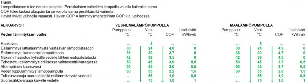

Voisin simuloida näitä veden lämmitysmetelmiä ja perustellusti voin kyllä lisätäkin noihin 10 menetelmään uusia jos kovasti tarvetta ilmenee. Tässä on kuitenkin niiden alkuarvot. Jos haluaa verrata VILP><MLP, lämpötilat pitäisi olla samat ja nuo lisähäviöt pitäisi olla keskenään sama.
Jos näihin alkuarvoihin olisi näkemyksiä niin nopeasti pyöräytän. Olisi hyvä, jos olisi ihan luvut eikä käyriä niin tulee kerralla mieleinen. Tässä on myös ajatelma tuosta pumppauksen lämpötilatasosta jonkinlaisella normaalilla kierukka järjestelyllä suhteessa sillä saavutettavaan veden lämpötilaan.

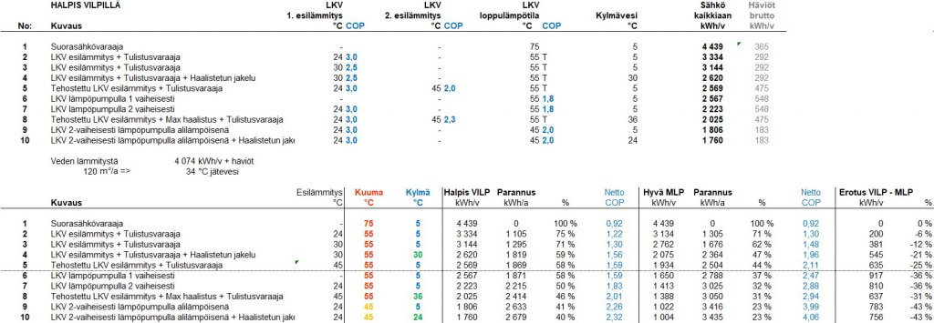

Kun ei leikkikaveria löytynyt niin laskin tämmöisen
Olisiko tämä nyt MLP miehille mieleinen? Laitetaan semmoinen ILPin näköinen halpis VILP maalämpöä vastaan. Jos tämmöinen lämmityskäytössä sen kakkosen COPin antaa, niin sitten matalilla lämpötiloilla tasaisella kuormalla ympäri vuoden sen voisi olla 3 ja sitten noilla korkeilla lämpötiloilla vähemmän. Tuli tämmöinen. Tuo vastaava MLP taulukko jo olikin tuolla edellä.
Jatketaanpa pyörittelyä, VILPien COPit kun on aina sitä ja tätä ja vettä ei kannata lämmittää. Setän COP profiililla saan
1. vyöhykkeen (Suomen etelä- ja lounaisosat) ilmastossa
  • COP 3,81 Vain veden esilämmitystä (35 ... 36 °C lämpötilataso mahdollistaen esilämmityksen noin 30 °C:een)
  • COP 3,11 Vain rakennuksen lämmitystä
3. vyöhykkeen (maan keskiosat) ilmastossa
  • COP 3,50 Vain veden esilämmitystä (35 ... 36 °C lämpötilataso mahdollistaen esilämmityksen noin 30 °C:een)
  • COP 2,82 Vain rakennuksen lämmitystä (sis. tukilämmityksen)
Eli aika paljon paremmat ovat nämä ympäristöolosuhteet veden lämmitykselle kuin rakennuksen lämmitykselle. Tuo lämpötilanpysyvyyskäyrän mukaan laskettu antaa veden (esi-)lämmitykselle tulokseksi hyvin lähelle saman kuin todettu COP ~vuoden keskilämpötilaa vastaavissa olosuhteissa.
