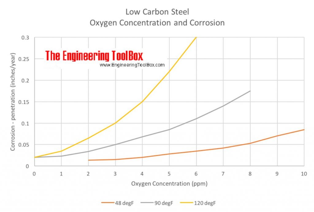

Minä löysin tämmöisen kuvan. Tuon mukaan @48°F ruoste tunkeutuisi ~0,01" eli noin 0,025 mm vuodessa kun happea on 2 ppm. 48 F on noin 9 astetta °C eli yli kaivon yläpään lämpötilan. Kaivon lämpötiloissa se olisi siis jonkin verran alhaisempi. Nuo käyrät päättyvät tasapainopitoisuuteen ilman happipitoisuudessa eli tuo tuo 2 ppm vastaa jo varsin alhaista happipitoisuutta. Tuollainen tilanne voisi olla esim. hapettomuudesta kärsivän järven pohjalla. Useimmille kaloille tuo on jo liian vähän.

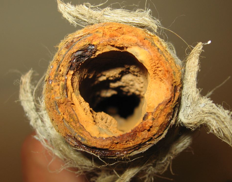

Tässä näyte minun noin 25 vuotta vanhasta vesiputkesta. Näihin kaivovesi on tullut muoviputkesta ja mennyt pumpun kautta kupariseen putkeen. Kupari putket olivat puhtaat sisältä, joten ei ole tavara veden mukanakaan tullut. Pukien korroosio oli aika samankaltaista kaikissa purkamissani putkissa. Osat eivät olleet tosin kovin pitkiä, koska nuo oli vain heti pumpun imu- ja suunnilleen metrin painepuolella pumpun jälkeen. Lämpötila on se veden lämpötila, näköjään 7 °C kesällä 4 astetta talvella. Näissä on vielä sinkkikin suojannut luultavasti ensimmäiset 10-15 vuotta. On tuolla jotain tapahtunut ja vielä kiinnikin tuo tavara vielä.

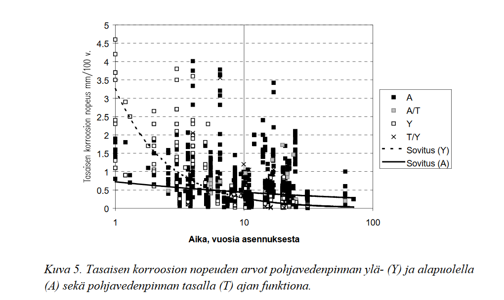

Tässä on teräksen korroosiosta maassa:
Näyttää hidastuvan ajan kuluessa ja vähänkin vanhemmissa tahti jää reilusti alle 1 mm/100 v.

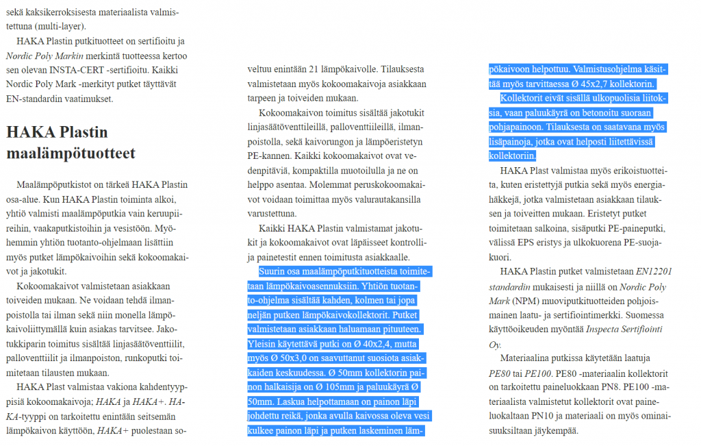

Huoli pois, lämpökaivo ympäristöopas vuodelta 2009 kertoo:
"Paino on tyypillisesti betonia, ja sen massa riippuu keruuputkien pituudesta. "
