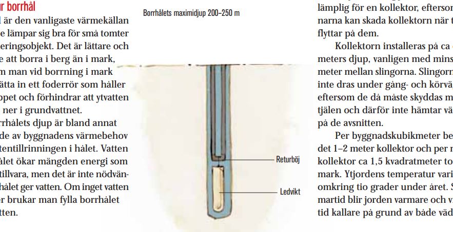

Mutta makaakos se kollektori siellä pohjassa vai ei?
Paljonko 200m putki lämpölaajenee(eli pitenee) 20 asteen lämpötilanmuutoksesta? -5 - +15 väliin nuo tyypilliset toimintapisteet mahtunevat

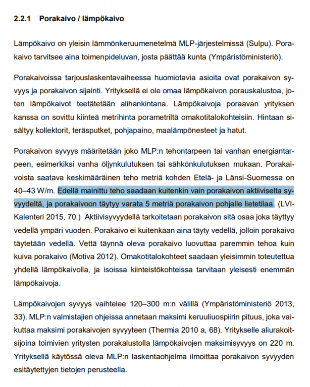

Jo näillä siitä saisi lähes tulkoon ikuisen. Jos siinä keräimessä ei olisi laajenemaa päässä, sekin olisi silloin vaihdettavissa mutta voisi viedä enemmän syvyydestä, ehkä 0,5 m?
Toisaalta esimerkiksi Helsingissä näköjään lasketaan, että maalämpökaivon käyttöikä on alle 50 vuotta, jos sitä ajatellaan vain massiivisena lämmönlähteenä osana suurta maalämpökenttää. Syynä lienee ennen muuta maaston jäähtyminen. Jos kaivoa ladataan jäähdytysenergialla kesäisin, elinikä pitenee, mutta vain muutamalla kymmenellä prosentilla, koska energiantarve on Etelä-Suomessakin lämmitysvoittoinen. Aurinko- tai ilmakeräimillä toki lataus voisi olla tehokkaampaakin ja kaivon elinikää pidentää määräämättömästi.
En pitäisi ollenkaan mahdottomana, etteikö kaivoa voisi joskus myöhemmin puhdistaa niin, että hiukan tavanomaisesta poikkeavalla rouhivalla kovametalliterällä painetaan mahdollinen kaivoon jäänyt muoviroju kasaan ja revitään palasiksi, jotka sitten puhalletaan paineilmalla hiekan ja muun rojun kanssa ylös. Terä siis vain kiertäisi eikä hakkaisi, kuten kallioon porattaessa, eli muistuttaisi näytekairan toimintaa (tuollaisella uppoaa nykyisin kallioonkin jopa 3km). Asiallinen terä kaiketi pystyy samalla jauhamaan kaivoon mahdollisesti pudonneet pienet kivetkin palasiksi. Toki tuollainen maksaa, mutta luultavasti vähemmän kuin uuden kaivon poraaminen.
Ilmaston lämpeneminen, valtavat ikkunat ja asuntojen eristyksen parantaminen kääntää tuota suhdetta jatkossa reilusti enemmän jäähdytyksen suuntaan.

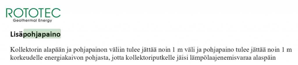

Noissa @fraatti laittaman kuvan pohjapainoissa kiinnitin huomiota, että on harjateräslenkki, minkä kautta tuo vetää keräintä kaivoon. Jossakin iässä tuo vapauttaa otteensa ja keräin irtautuu pohjapainostaan. Keräimen poistamisen kannalta hyvä, seuraavan sukupolven käyttäjälle ehkä yllätys.
Muistetaankos tämmöiselle asialle suoda koskaan ajatusta rakennusvaiheessa ? Tuli vain mieleen kun asenne on vähän niin kuin e.v.v.k.
Olen muutaman ylimääräisen pohjapainon kiinnityksen nähnyt ja ne on laitettu pyykkinarun tyylisellä ohuella narulla aina kiinni. Olisiko ajatus että ne vain mahdollistaa laskemisen ja sen jälkeen ei väliä?

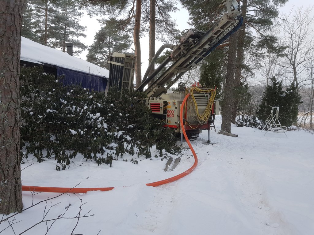

Tähän voi kommentoida omasta juuri päättyneestä porauksesta, yllätyksiä tuli. Kallio löytyi vasta 21 metristä (tarjoukseen kuului 6m, joten joutuivat teräsputkittamaan 15m lisää). Poranterä hajosi halkeamaan, joten kaivo jäi 15 m suunniteltua lyhyemmäksi. Porasivat tästä syystä toisen kaivon hieman vinoon. Vaakaputket sitten kahdesta kaivosta sisään. Enpä osannut näitä ennakoida...
rawpower

Kallio oli minulla tosin jo alle 2 metrissä eli suojaputkea tuli pakolliset 6 metriä.

6 metriä putkea kuului hintaan ja sen poraaja sinne laittoi, ilmeisesti tiivisti sen siihen kallioon . Ehkä väärin sanottu tuo pakolliset 6metriä. Poratekin ohjeissa on tuo upotus kiinteään kallioon 2-6 metriä.. Eli kun kallio tuli noin 2 metrissä vastaan niin yksi 3 metrin putki ei riittänyt, että saadaan tiivistettyä tuo vähimmäismäärä 2 metriä kallioon?
