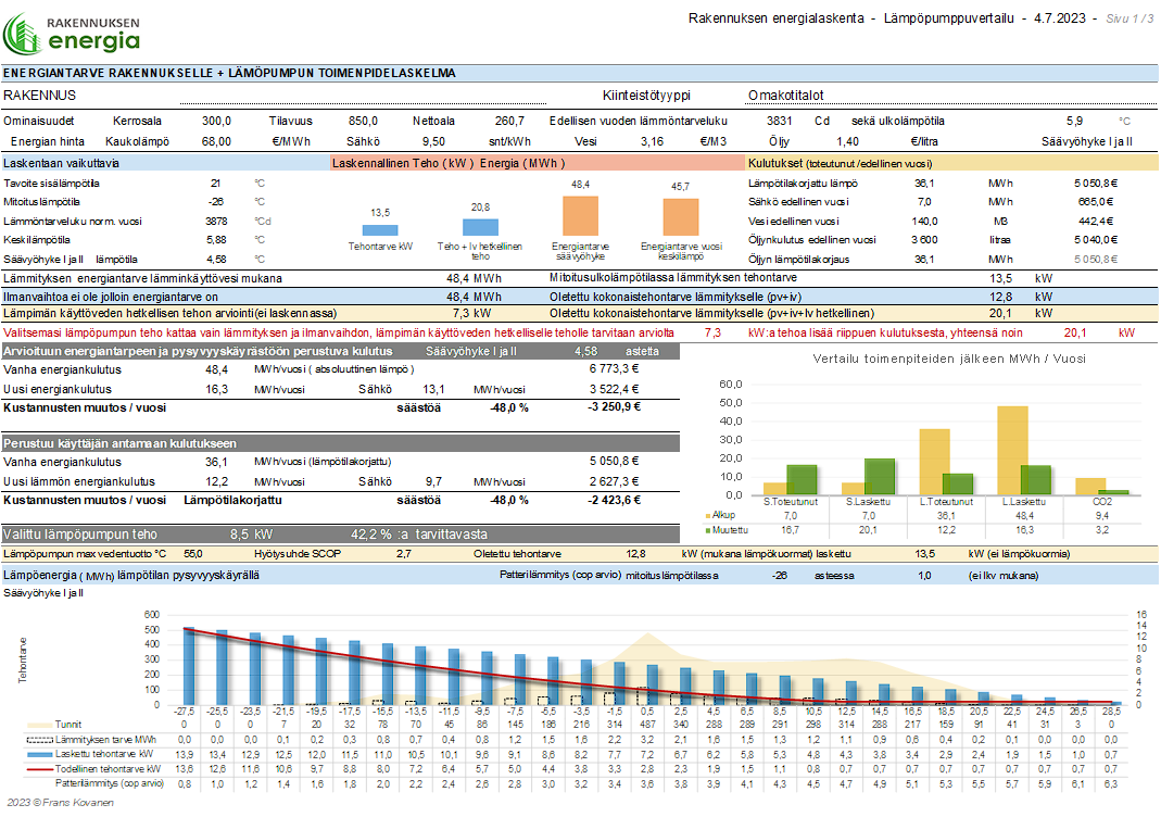

Minun laskentapohja näyttää 6,1 kW 0 °C:ssa Suomen 1 ilmastossa 32 000 kWh lämmöntarpeella. Tähän sisältyy vesi normi kulutuksella. Jos sitä vettä ei ylipäänsä ole tarkoitus pumppaamalla lämmittää ollenkaan niin lämmöntarve pienenee noin 0,5 kW:lla. En nyt viitsi sitä tähän läiskästä, kun siinä on COP arviotkin eikä noista lämpötiloista ole mitään käsitystä eikä tuo koneen tehokaan riitä oikeastaan mihinkään niin menee COPien osalta kovin hypoteettiseksi suhteessa aloittajan tilanteeseen.
Tuolla on nyt mahdollisesti jotain kellarin lämmitystä kuten itsellänikin, että voi hiukan pienentää tuota talviajan tehontarvetta jos on jotain lämmitystarpeita kesälläkin kuten minulla. Joskushan noissa kellareissa on ~kaksi normaalia ulkoseinää eikä semmoista kesällä tarvitse lämmittää. Tämä nyt ei tuossa nollakelillä vaikuta suuntaan eikä toiseen.
@Adamooppeli voisi antaa myös oman arvionsa. Muistelen että jotain peukalosääntöjä on ollut käytössä.

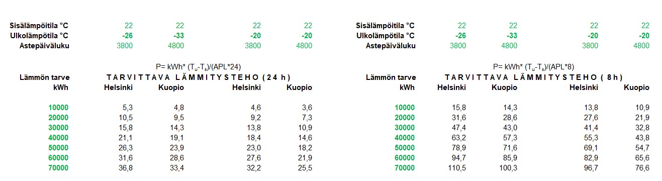

Jos laskee karkeasti nimimerkki "SON" kaavaa käyttäen. Lämmön tarpeella 32000 kWh / v. 300 m3 lämmitettävää 3. kerroksessa joista alin osittain maan sisässä. Sisälämpötila pyynti 21 C. Sain SON kaavalla laskemalla -> ulkona 0 C tehoa tarvitaan 7.4 kW, ulkona -15 C tehoa tarvitaan 10.8 kW, ulkona -26 C tehoa tarvitaan 13.4 kW.

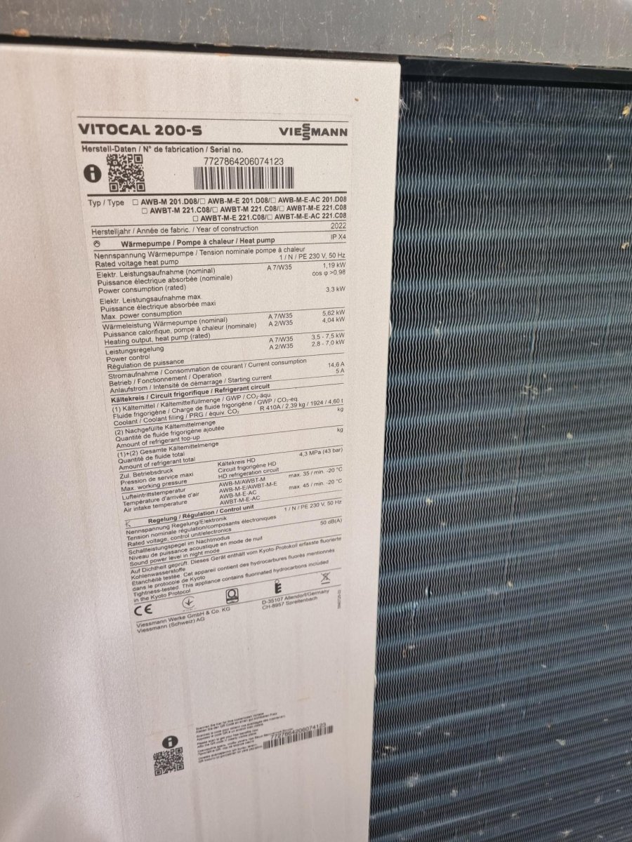

Voisitko vielä tarkistaa mitä lukee ulkoyksikössä tyyppinä (tuo yllä oleva ei kerro ulkoyksikön tyyppiä/kokoa)? Valokuva?
Pitäsi olla jotain 201.Dxx => mitä ovat nuo xx
Saako tästä selvää? Kuva siis ulkoyksikön takapuolelta. Ylärivillä on erilaisia tyyppinumeroita, mutta eivät ole ruksanneet mikä niistä on se relevantti.
Kyllä, eli se on D08 kuten aiemmin arvelinkin

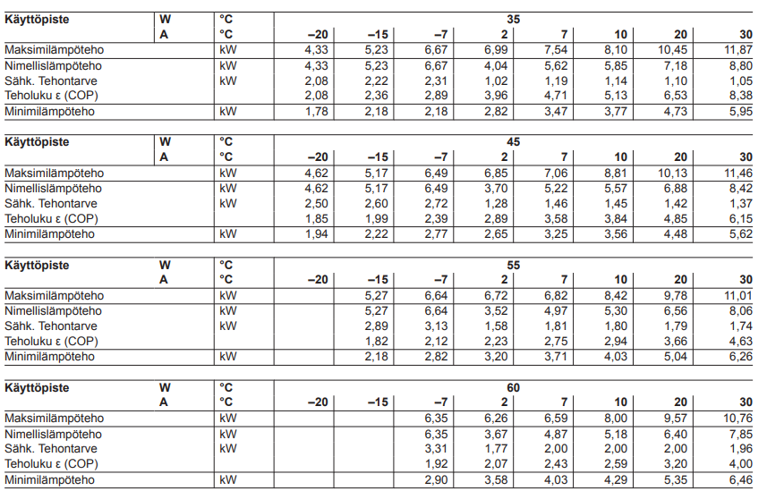

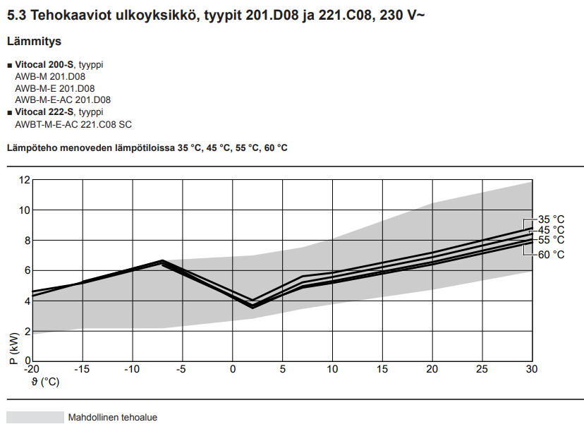

Tuossa lukee, että +2 C ulkolämpötilassa tehoa on vain 7 kW maksimissaan. Eli pikkupakkasilla jää jo alitehoiseksi, kuten olet huomannut.
Tuo on arvokas tieto! Laite siis ei vastaa ollenkaan sitä mitä tilasin ja mitä myyntiedustaja aivan satavarmasti tiesi että haluan.
Kerrotko vielä, miten näen tuosta kuvasta että "+2 C ulkolämpötilassa tehoa on vain 7 kW maksimissaan"?

Joo, tuo pumppu vaikuttaa itsessään noiden käyrien valossa ihan asialliselta laitteelta, ja se ilmeisesti myös toimii ihan oikein. Esimerkiksi uudessa n. 100m2 lattialämmitystalossa tuo olisi mielestäni erinomainen vaihtoehto, mutta 300m2 70-luvun talo öljylämmityspatterein? Todella reilusti pielessä tuo mitoitus.

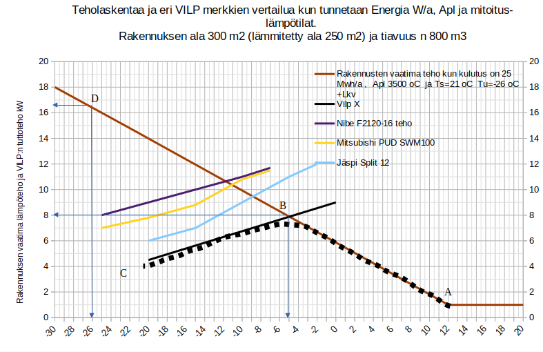

Yleistä
Edellä eräs kollega kirjoitti käyttämästäni laskukaavasta jollla toteutuneen vuoden lämmitysenergian käytön perusteella voidaan laskea rakennuksen vaatima lämmitysteho mitoituslämpötiloilla. Kaava on peräisin 1970 -1980 luvulta kun tein tuolloin erilaisia mitoituslaskelmia. Kaava pitää suuruusluokkaa ajatellen hyvin paikkansa.
Kaava
Pmlt=W*(Tsisä-Tulko)/Apl/24, jossa:
Pmlt=tarvittava teho mitoituslämpötiloilla
W= vuoden toteutunut tai laskettu rakennuksen energian tarve (voi sis myös Lkv:n)
Tsisä=mitoitussisälämpötila oC (21 oC)
Tulko=mitoitusulkolämpötila oC (-26 oC)
Apl= Vuoden astepäiväluluku oC Vrk (3500)
24 = vuorokauden tunnit h
Kun kaavaan sijoitetaan suurinpiirtein aloittajan ilmoittamia lukuja ja asuin seudun Apl niin lasku voidaan suorittaa. Pö vuotuinen kulutus on muutettu kWh:si ja huomioitu häviöt n 6 000 kWh jolloin vuotuinen lämmitysenergian tarve sis Lkv:n, on arviolta n 30 000 kWh/a.
Pmit= 30000 kWh* 47 oC/3500 oC vrk/24 h=16,7 kW
Grafiikka
Kun on selvillä mitoitusteho, voidaan piirtää rakennuksen ulkolämpötilan mukaan muuttuva tehosuora ABD. Lisäksi voidaan tähän samaan piirtää eri VILP valmistajien ilmoittamia suoritysarvoja eri ulkolämpötiloilla. Huomionarvoista on se että suoran ABD yläpuolella olevilla suoritusarvoilla ei ole merkitystä koska käyttö johtaisi rakennuksen ylilämmitykseen. Kolmion BCD alue tarkoittaa sitä milloin tarvitaan lisälämmitystehoa. C Piste on tässä tosin epämääräinen tiedon puuttueessa.
Musta pistekatkoviiva ABC on Vilp X kuvaaja mutta saattaa olla aika lähellä aloittajan laitteen suoritusta ilmoitettujen tietojen ja käyttökokemusten perusteella. Kolmio ABC kuvaa siis VILP:n suorituskykyä ja toimintakykyä. Muiden laitteiden viivat ovat esimerkkinä suuntaa antavia.
Lisäys! Jos ja kun aloittajan ilmoittamat tiedot tarkentuvat rakennuksen kulutustietojen ja tai laitteen suoritusarvojen osalta niin yllä olevan perusteella voi helposti tarkentaa grafiikkaa.
Muuta
En ota suoranaisesti kantaa aloittajan mitoitusongelmaan koska siitä on edellä todettu jo riittävästi. Totean vain tilanteen olevan valitettava mutta korjattavissa tehokkaammalla laitteella.
Huom
Tuli kiire saunaan ja ylläolevassa on puute ja virhe. Lisäsin kaavan selostukseen tekijan W joka oli jäänyt kiireessä pois ja korjailtu kirjoitusvirheitä. Kuvan viivan tekstissä pitäisi olla 25 MWh/a tilalla 30 MWh/. Itse kuva on oikein. Yritin poistaa virheellisen kuvan ja korvata sen oikealla. Ei onnistunut tai en osannut? Onnistuuko vaihto ilman ylläpidon apua?
Joo, kyllä tuo suuruusluokkana hehtaarilla on.
Koska kaavasi sisälsi tuon tuntimäärän, laskin viereen saman perustuen yösähkön (8 h) tehotarpeeseen. Varaavassa sähkölämmityksessä yösähköllä 3x25A liittymät jäävät helposti nafteiksi ja normi on tainnut olla 3*35A, joka riitti keskikokoiselle talolle ja pienet rakennettiin yleensä suoralle sähkölämmitykselle, jolloin se 3*25A taas piisasi hyvin. Vasta todella suurissa taloissa on sitten ollut suurempia liittymiä ~60 A saakka. Lähtöarvoissa on myös varjolaskelmana kaavan antama näkemys lämmitysteholle @-20 °C, jos ajattelisi että VILPillä siihen saakka ja sitten jollakin muulla siitä kylmempään.
Toivottavasti nyt sitten naputtelin kaavasi tähän oikein.
Jos tämä on alun perin vähän niin kuin ajateltu pohjaksi sähkölämmitteisiin taloihin, arvelisin, että pohjana voisi lämmöntarpeen asemasta kokonaiskulutus, jolloin tuo menisi jo oleellisesti lähemmäksi. Piikkitehoksi pienillä kulutuksilla tuo ei sitten kokonaiskulutuksen käsitteellä riitä. Tuo yösähkö on tässä vain omana kokeiluna mukana ja niin rajalliselle ajalle tuo ei taas selvästi mitenkään riitä.
Tuossa kun katselin omaa vanhaa mlp tarjousta, niin siinä on pohjana 51 000 kWh vuositarve (lämpöenergian tarpeena) ja sille on laskettu täällä 19 kW max tehontarve. Ei käy selville missä lämpötilassa (tai että onko kellaria mitenkään huomioitu) mutta voisikohan olla täällä -33 °C. Suosituksena on 16 kW pumppu, joka olisi varmasti ollut sinällään hyvä ja suorastaan erityisen hyvä, koska lämmöntarve on ainakin mittareiden mukaan osoittautunut pienemmäksi.
Kattilan käynnin ja polttimen oletetun tehon perusteella päädyin aikanaan arvioon, että -27 °C pakkasella lämmitysteho ilman veden lämmitystä olisi ollut 10,9 kW. Jos kattilan hyötysuhde olisi ollut oletettua 90% parempi, 95% hyötysuhteella teho olisi ollut ~11,5 kW. En osaa yhtään sanoa, kuinka tarkasti nuo suuttimet antavat polttimessa sen ilmoitetun määrän. Kokonaan maan alla olevan kellarin lämmitysteho oli tuolloin pakkasella vain 3,5 kW + kattilan häviöt pannuhuoneeseen vaikka sen pinta-ala on sama kuin asuinkerroksen. Jos laskee 2 x asuinkerroksen lämmitystehon niin tulisi 14,8 kW. Nämä on mitattu 18.1.2016 illalla eli tuon pakkasjakson 3. päivänä.

VILPin tarkka nimi/malli: Viessmann 200-S AWB-M-E NEW (8,5 kW)
Minulle tarjottiin joulukuussa täsmälleen samaa laitetta, samalla hinnalla ja todennäköisesti samasta firmasta, mutta lämmitettäviä neliöitä vain reilu 100. (Sähkölämmitteinen talo keski-Suomessa, mutta silti hassua tarjota samaa laitetta kolme kertaa isompaan kämppään.)
Mielenkiintoista, sillä tuo Viessmannin pumppu oli minullekin lokakuussa tyrkyllä, mutta se todettiin heti osatehoiseksi ja olisi vaatinut pellettilämmityksen jättämisen käyttökuntoon kovien pakkasten tukilämmöksi. Myyntiargumenttina oli halvempi hankintahinta, mutta miksi sijoittaa mitään, jos jo enne käyttöäkin tiedetään että ongelmia tulee? Hylkäsin ajatuksen heti, koska olisi mennyt turhan monimutkaiseksi ja jokatalvinen tappelu käytön puutteesta jumiutuneiden pelettirojujen kanssa ei todellakaan kiinnostanut. 18 Kw koneella + käyttöveden tulistusvaraajilla koetetaan pitää mökit lämpiminä. Ensi talvi näyttää miten kävi...
Tuossa olisi oma laskelma, tosin ikkunoidesi neliöitä en tiedä joten ne muuttavat hiukan laskelmia. Nyt arvioitu 25 m2. elkkä öljyn kulutus ei määritä energian ja tehontarvetta vaan rakennus itsessään. Sille rakennusvuoden ja muiden ominaisuuksien kautta muodostuu oma ominaiskulutus ja lämmönlähteen käyttötottumukset määrittelevät kulutuksen. Kuten sanottu aivan liian pieni pumppu taloosi.
Tuolta allekirjoituksen vierestä löydät linkin ja voit ladata ohjelman joka antaa arvion kun syötät oikeat talon ominaisuudet
