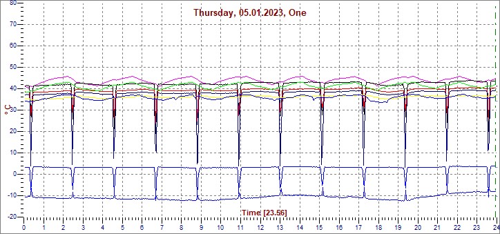

Vaikuttaa todella pieneltä kulutukselta. Samassa Vantaassa asutaan.
Meillä -60 luvun talo, n. 200 m2 ja lämmitysverkostoon on mennyt yhtenä yksittäisenä päivänä (5.1.2023), 143 kW lämpöä, eli keskitehoa 5,96 kW, tällöin vuorokauden keskiulkolämpötila oli -10,8 C
Meillä samana päivänä kokonaiskulutus oli hieman pienempi Fingridin mukaan. Käyttöveden lämmitys, ruuan laitto, pyykkien pesu, tietsikka, valaistus, auton lämmitys, jne. käyttö huomioon ottaen pelkkä lämmitys on paljon pienempi. Mutta tarkempaa seurantatietoa ei ole. Ehkä n. 70 % olisi varsinaisen lämmityksen osuus, eli n. luokkaa 100 kwh, eli olisi n. 4 kw tasaista tehoa.
Meillä ulkolämpötila oli -11.
Alla olevassa kuvassa alimmainen käppyrä on ulkolämpötila.
Tällainen kuva minulla on tallessa jokaiselta päivältä n. 10 vuoden ajalta.
    102,3 KB · Lukukerrat: 171

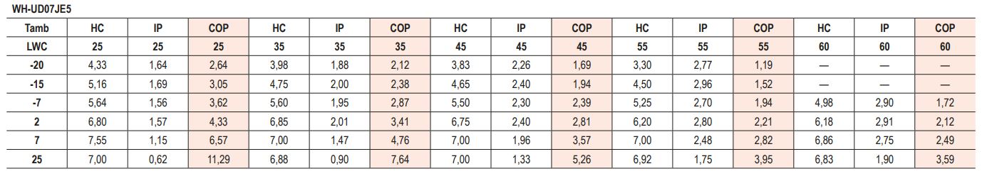

Nämä lämpöpumppujen mainoksissa esiintyvät tehot pitäisi lailla kieltää.Tuo panasonicin 7KW vilp antaa tuon tehon +7 asteessa tuolla tiedolla suomessa ei tee mitään vaan valmistajan taulukosta pitääkin zoomailla tehot -15 asteessa tällöin tuo laite antaa n. 4,5 kw tehon 45-55 asteiseen menoveteen copilla 1,5 -1,9 ,-20 pakkasissa lämpöpumput muuttuvat käytännössä suorasähkölämmittimiksi.
Näytä liitetiedosto 87734
Ei sitä kieltää tarvi, pitäähän sitä joku kokonumero olla. Tietty s voisi olla joku parempi standardi, mutta whatever, kaikkea ei kannata byrokratisoida. Mutta tuollainen taulukko tai käyrä pitäisi säätää pakolliseksi. Siitähän sitä on sitten helppo katsoa että minkä koneen ottaa kun tietää mitä menovettä talo tarvii ja mitä lämpötiloja omalla tontilla esiintyy.
Panan 7 kw laite antaa taulukon mukaan n. 5 kw n. 40 asteen menovedelle. Se on minulle täysin riittävä. -15 ylittäviä pakkaspäiviä ei ole kovin monta normaalivuotena Vantaalla ja ne hoidetaan vastuksilla. Mutta jää kuitenkin nähtäväksi tuottaako sitäkään. Ensi talvena se nähdään.
Panalla nyt olisi TCAP sarja myös ja ne antavat tehonsa ulos myös pakkasessa - ainakin -15 saakka - ja käyvät vielä jonnekin -25 pahemmalle puolelle. Eihän tuo Panan 7 kW riitä kuin ihan pieneen uuteen taloon. Toki tämäkin voi antaa huomattavan säästön, jos sitä vertaa suoralla sähköllä lämmittämiseen, koska vanhassa talossa Helsingin ilmastossa kuitenkin ~puolet siitä lämmöntarpeesta osuu + kelille, jonka se pystyy kattamaan ja osan siitä kylmemmästäkin puolesta. Takan tai ILPin tukemana vuosikulutus voi pysyä hyvinkin maltillisena mutta niin se pysyisi ilman koko laitetta. Alimittaisen koneen COP kärsii, koska kone joutuu polkemaan koko talven täysillä. Sikäli kuin kompressori on se kuluvin osa, elinaika odote lyhenee myös. Näitä mitoitusfilosofioita vaikuttaa olevan kovin monenlaisia ja jokaisella on omat kannattajansa.
Nuo valmistajien tuotetaulukot ovat kyllä mielenkiintoisia sillä tavalla, että samassakin mallisarjassa on kalustoa hyvin pienin tehoportain ja tyypillisesti vielä on rinnakkaisia mallisarjoja. Jos puhutaan tehosta vaikkapa -15 °C:ssa, monesti löytyy koneita noin 1 kW portain mutta useinkaan siellä ei ole ainuttakaan konetta, joka riittäisi vanhan suuren talon lämmittämiseen. Aloitukseen liittyen, Viessmannilla on juuri paljon noita pieniä koneita, vähän kuin miesten kenkiä olisi 1/4 numeron jaolla mutta ei yhtään 42:sta suurempaa.
Juu ja sulatukset ja käyttövedenteko pois mutta ei ymmärrä miksi lämpöpumpulla pitää väkisin yrittää sitä 55 asteista käyttövettä sen sijaan että esilämmitetään samalla kun ajetaan lämpöä lämmönjakoon ja loppu tulistetaan erillisellä käyttövesivaraajalla näinkin puolet käyttövedestä hoituu lämpöpumpun tuottamana ja suihkuun ja tiskareille riittää tarpeeksi kuumaa vettä ja lämpöpumppu saa suorittaa vain sitä mihin se on tarkoitettu eli matalalämpöisen lämmitysveden tekoon.
