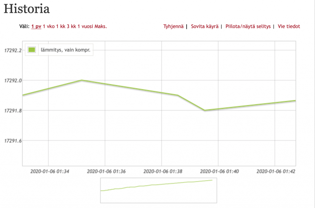

Eilen asensin Nibe splittiin virtausmittarin EMK 300, näyttää vähentävän myös sulatukseen käytetyn energian kokonaistuotosta, (korostuskynällä merkitty sulatukset)
Itsellä oli tuossa VVM 320R sisäyksikössä valmiina jo tuo EMK 300, en ennemmin edes juuri kiinnittänyt huomiota, mutta kyllä se tosiaan näyttäisi vähentävän sulatukset.

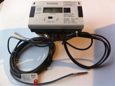

Tilasin tollasen vanhan Pollun, ja menin tiätty ekaksi avaamaan sen jotta valmistustapa selviää.
Siinä oli kaksi induktiivistä (käämiä) anturia, joilla virtausta mitattiin.

Saa polluihinkin kaikenlaista väylää ihan optiona, ehkä jostain löytyisi dokkaritkin. Noin periaatteessa se laskee ropelilla pyörivän magneetin pulsseja, lämpötilaeroa ja tekee aina joskus harvoin kertolaskun. Tuossa Diehl775-s3Techemissä on väylä jossa on kaksi korttipaikkaa. Sille on jokunenkin dokkari:
Siihen saa mm ulkoisen powerin joka nostaa näytteenottotaajuuden jo melko mukavaksi.

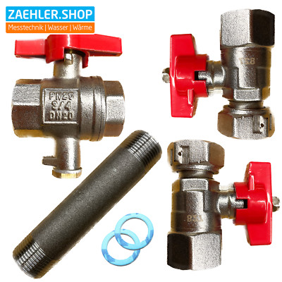

Wärme messenin valikoima Qn2,5:ssa olisi tässä ja nuo Zenner Zelsius ja Pollu taitavat juuri nyt olla vähissä, jos oikein tulkitsen.
