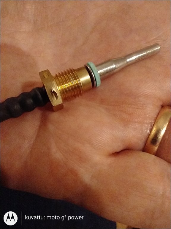

Huonoa on nyt oma toiminta. En tajunnut tilata anturitaskua ja tämä anturi muttereineen näyttää puutaheinää putken pinnasta.
Vaihdoin mittariin toisen PT100 anturin joka on nyt putken pinnassa, harmi vaan että se näyttää 0,4 astetta liian vähän, ainakin huoneenlämmössä.
Tällä ei silti isoa merkitystä ole, korjaan tuon kun innostun riittävästi.
Pollucomiin verraten tämä ahdistaa hieman virtaamaa suurimmalla nopeudella, 2 pienintä on kuten ennenkin.

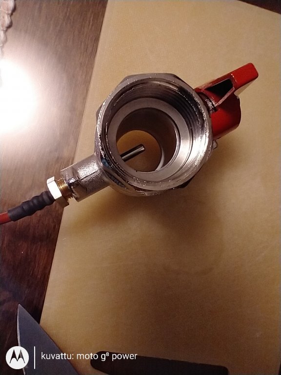

Elikkä kuvan anturille pitää nyt löytää nippa millä sen saa veteen
    66,1 KB · Lukukerrat: 293
Onko minkä kokoinen putki mihin tuo tulisi 3/4" / 22mm tai tuumainen/28mm?
Minulla on jokunen hyllyssä noita nippoja mut tulen jonkun myös tarvitsemaan tuohon omaan projektiin. Voin vilkaista varastolla käydessäni löytyiskö 1 ylimääräinen. Saksasta hiukan turhan monimutkaista tilata yhden nippelin takia.
Kierre silmällä katottuna 10x1 ja nipassa pitää olla suora pinta tiivistettä varten kun kierteestä ei tiivisty mitenkään. Ja 5,4mm reikä.
Onko tossa kierteessä jotakin erikoista... minkälaiseen "nippaan" toi pitäis laittaa? Toovesteellä vai kierteeseen eristävä?
Tuossa näyttäisi olevan tasotiiviste ja johto aikalailla kiinni mutterissa. Minusta noissa minun oli o-rengas.. mutta ehkä sama tasku sopii molemmille.
3/4" olisi minulle helpoin.
Tuo menee siis helpoiten tuollaiseen:
Luulisin että minulla löytyy kolmen vartin kokoisena joutava tuollainen. Tsekkaan huomenna tilaisuuden tullen ja laitan YV:tä jos löytyy. Suomen tukkureiden valikoimista en oikein vastaavia löytänyt, kysyin joskus. Omat olen tilannut Saksasta mittareiden kylkiäisinä.

Mutteri pyörii anturin päällä tyhjää
Niin sen kuuluukin. Kaivoin varamittarin esiin, ihan samanlainen rakenne noissa on - vain tuon tasotiivisteen tilalla on O-rengas joka mutterin pohjaan kiertäessä litistyy sopivasti ja tiivistää sekä anturin että mutterin samalla kertaa. Jäljelle jää kymysys siitä onko tuossa oikean mittainen kierre niin että o-renkaalle on oikea välys vai pitääkö se osata omalla ranteella kiristää. Veikkaisin että tuo Kurren vehje toimisi O-renkaan kanssa.
Olen noita samoja nippeleitä käyttänyt sekä o-renkaan että tasotiivisteen kanssa ja molemmat tuntuu toimivan. O renkaalla riittää yleensä käsikiristys sormin, tasotiivisteellä vaatii yleensä pienen avaimen.
Antureita tuntuu olevan 5 ja 5,2 mm:n halkaisijalla, nekin tuntuu kummatkin noissa toimivan.

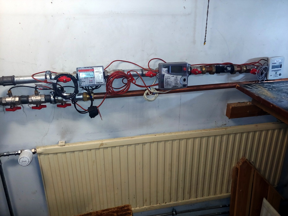

Rupeaa tuo Niben ensi talven testipenkki pikku hiljaa muodostumaan. Mittareita linjassa tuossa tulevassa kokoonpanossa 4 kpl ultraäänimittaria. Vasemmalta oikealle Hydrosonis, Itron, Niben EMK ja viimeisenä Zelsius. Noista Hydrosoniksella ja Zelsiuksella pitäisi olla omat saldot lämmitys- ja viilennysenergialle.
Linjassa aiemmin ollut Techem saa siirtyä varaajan ja kattilan väliseen linjaan.
