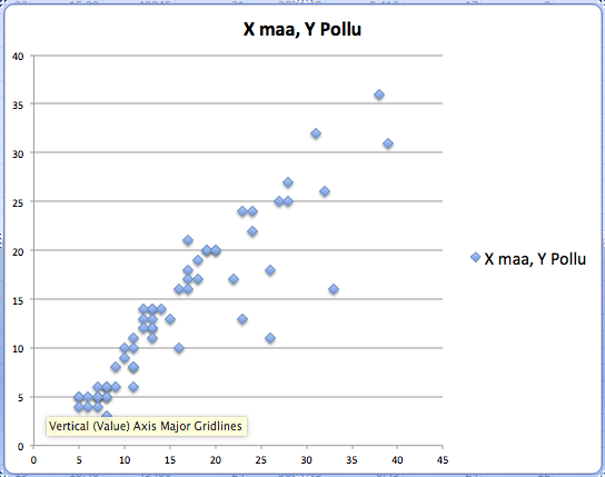

Tässä kesäkauden dataa - maasta pumpattua energiaa verrataan käyttövesipolluun. Olen kirjannut myös vesimäärän, saattaa olla että pollu vähän jumii..

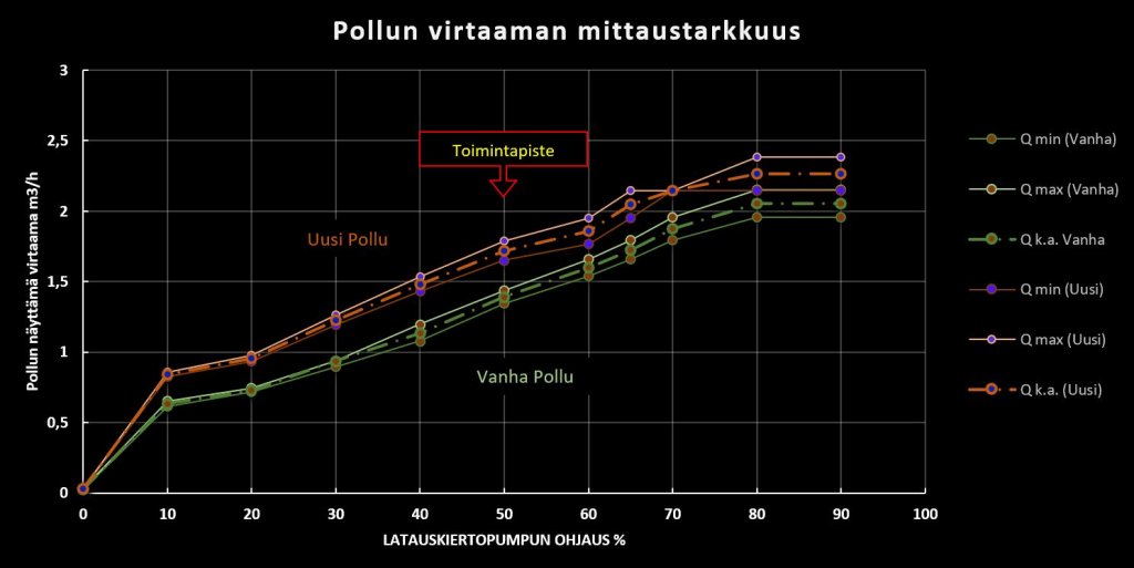

Uusi Pollu antoi heti kättelyssä suuremmat virtaamat lasiin, joten ei auttanut kuin käyttää vanha paikoillaan ja ajaa käyrä latauskiertopumpun ohjauksen mukaan. Aikamoiset erot tuli virtaamiin. Varsinaisesta energiamittauksen tuloksesta ei vielä muutaman päivän perusteella pysty sanomaan mitään varmaa mutta ensi vaikutelma on, että kyllä tämä virtaama on avain asemassa tuossa energiamittauksessa. Sain tämmöisen käyrän tuosta virtaamasta aikaiseksi.
Uudessa oli pohjalla .............. 4 200,093 m3
Vanhaan kertyi kaikkiaan... 38 083,629 m3
Mitään taetta ei tietty ole, että onko näissä virtausvastus sitten sama vaikka samaa tyyppiä ovat.

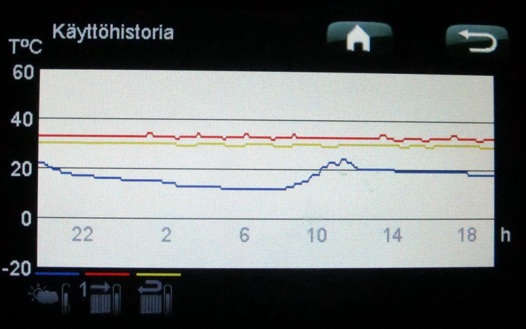

Tämmöisissä olosuhteissa pukkaa 6:n COPin tämän uuden Pollun mukaan. Tässä nyt mennyt 24 h joka ei oleellisesti poikkea edellisestä. Yöllä on käyty hiukan alle +15 °C. Tuotto on 35 °C ja paluu 30 °C. Käntijaksojen lopussa on pienen hetken tehnyt hiukan lämpimämpää ennen pysähtymistään.
Punainen tuotto (lämmitykseen menevä)
Keltainen paluu lämmityksestä
Sininen ulkolämpötila
Uuden ja vanhan Pollun virtaamissa on vajaan 20 % ero. Ero on suhteellisesti sitä suurempi, mitä pienempi on virtaama. Maksimivirtaamalla ero on enää noin 10% kun alle 1m3/h virtaamilla se on yli 20%.

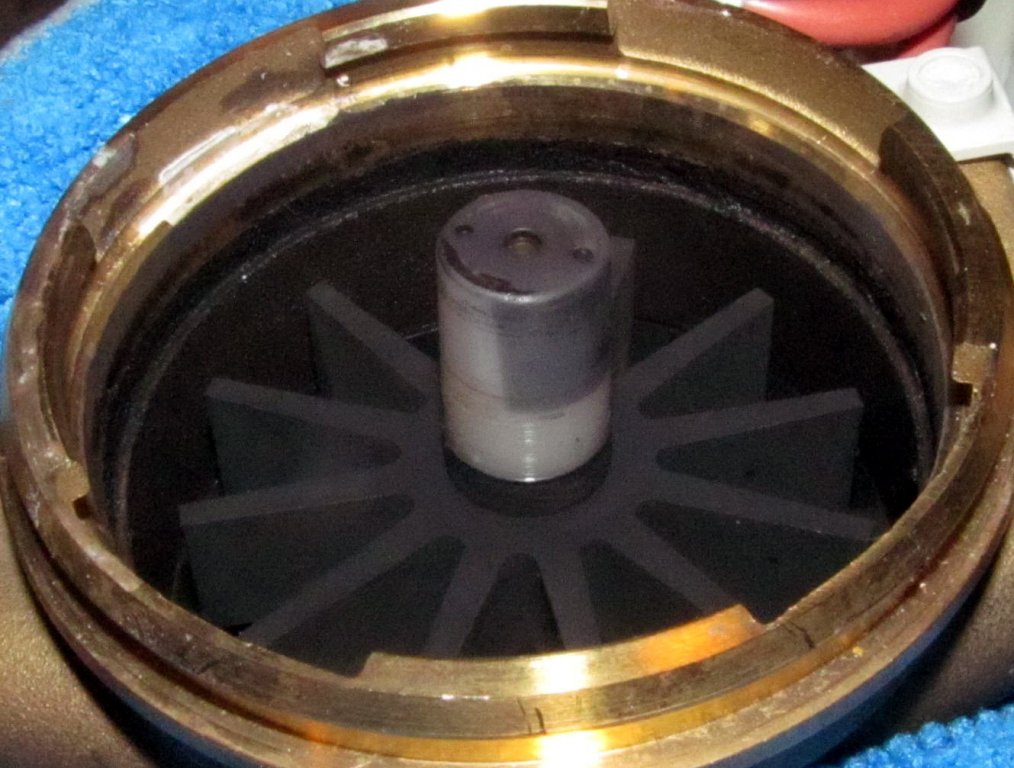

Vanhan ajattelin avata ja katsoa, mitä se pitää sisällään. Olikos näiden avaamisessa mitään erityistä huomioitavaa? Ehkä siitä vielä saisi pelin kuumalle vedelle.
Ei - siinä on sellaiset kohdat joista raottelemalla irtoaa. Tuo virtausanturi on johdon päässä pohjalla, hall-anturi se lienee. En ole koskaa koittanut purkaa sitä irti rungosta, mutta voisi kuvitella että sen herkistely ei ole helppoa.
Pahalta näyttää.
Irrotin itse laskuri osan ja tuon anturiosan välisen pienen pistokeen purkamisen ajaksi, jotta laskuriosa ei pyörisi avaamisen tiellä lyhyen hennon johdon päässä. Näyttö pimeni mutta kun kytkee pistokkeen takaisin, vanhat lukemat palasivat.
Tämmöinen on juoksupyörä. Siinä on tuon muovin sisällä toinen puolikas metallia - muovin sisällä. Anturi varmaankin näkee tuo metallin ja päättelee siitä tuon siipipyörän pyörimisen. Havaittavaa magneettisuutta ei ole.

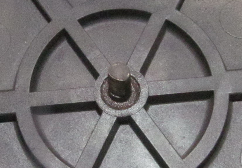

Juoksupyörän molemmissa päissä on pienet tapit. Takapäässä Ø noin 3 mm tappi joka istuu keskelle tuon siipipyörän takapään akselia. Tuo tappi on koloväljä muoviseen reikäänsä. Juoksupyörän päässä oleva reikä on kasvanut Ø melkein viisimilliseksi. Tuo tappi ei silmin nähden ole enää edes pyöreä.

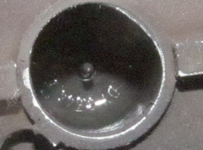

Laskurin puolella oleva muovinen pesä on hioutunut soikeaksi. Pesän halkaisija on noin 14 mm, soikeutta noin 1 mm. Mahtaisiko anturin kohdalla olla kovempi kohta, kun juuri siinä on noin millin korkuinen patti (kuvassa oikealla ylhäällä)

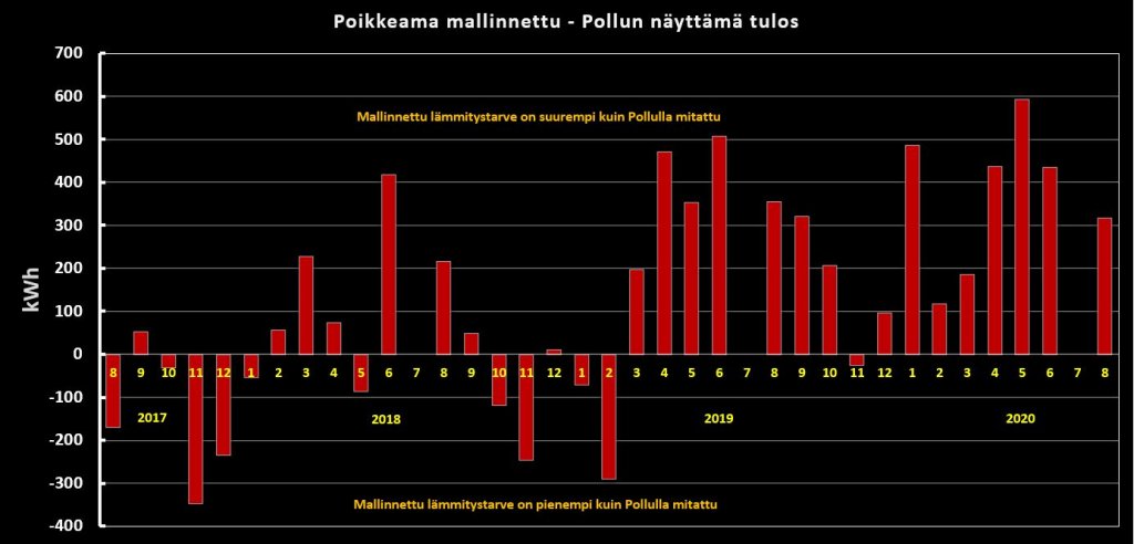

Pyöräytin tämmöisein eroanalyysin mitatun ja mallinnetun lämmitystarpeen välillä. Tämä on kalibroitu suunnilleen ensimmäisen vuoden perusteella mutta ollut sen jälkeen vähän unholassa kun Pollulla on saanut ulos mielenkiintoisia tuloksia päiväpumppauksesta ja muusta vaihtelevasta tarpeesta.
Mallinnus laskee lämmitystarpeen vain ulkolämpötilan perusteella ja arvioi siihen päälle veden haalistustarpeen tulistusvaraajan sähkön kulutuksen perusteella. Aurinko näyttää lämmittävän keväisin ja mallinnus on antanut silloin liian suuren lämmitystarpeen, syksyllä taas vastaavasti liian pienen. Tämän vuoden tammikuussa (2020) on noin 200 kW ylimääräistä eroa kun Pollu ei luonnollisesti pyörinyt puhaltimen moottorin korjauksen aikana.
Elokuu on tässä loppuun saakka ektrapoloituna, 18 päivää vanhalla pollulla ja 13 päivää uusitulla.
Jotain tuossa näyttää tapahtuneen, kun toista vuotta mallinnus ehdottaisi jatkuvasti suurempaa lämmitystarvetta kuin Pollu on osoittanut. Poistin kuvasta heinäkuut, koska silloin pumppaus on ollut paljon poissa eikä tulokset olisi kuitenkaan millään muotoa vertailukelpoisia.
