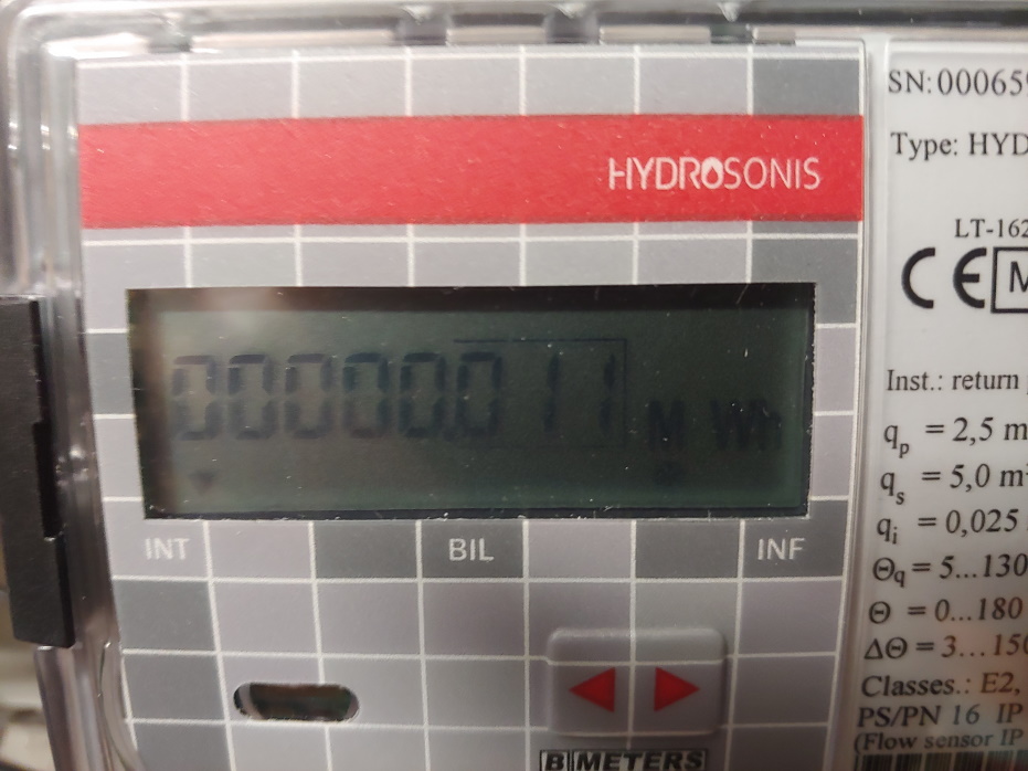

Minkä kokoisen Ultraheat T550 ostit? Kv-arvo kasvaa reippaasti nimellisvirtaaman mukana. 1,5 m3/h 3,8/3,9 2,5 m3/h 5,3/5,6 ja 3,5 m3/h 14.Pollucomiin verraten tämä ahdistaa hieman virtaamaa suurimmalla nopeudella, 2 pienintä on kuten ennenkin
Riippuu millaista dT:tä kaipaa ja miten iso pumppu on. Tuossa kun kattelen F1255-12 käyriä, niin tuottaa 35 kPa 0,5 l/s virtauksella, joka vastaa 12 kW teholla 5,6 K dT:tä. Jos tuossa haluaa pysyä, on 2,5 m3 mittarin Kv 5,3 jo aika paljon. Tuolla tulee 11,5 kPa lisää eli n. 1/3 pumpun kapasiteetista. 1,5 veisi jo 22,5 kPa.Kyllä nyt kotioloissa ja omakotikoossa olevien pumppujen kanssa pitäisi tulla mainiosti toimeen tuon QN2,5 koon kanssa.
Se on sama kuin pollu oli, eli 2,5Minkä kokoisen Ultraheat T550 ostit?
1,5 m3/h virtaamalla painehäviöt 16, 8 ja 1 kPa. Siis varsin suuret 1,5 ja 2,5 malleilla tyypillisille lämmityskierroille.
EN 1434 Class 2 luvattu tarkkuus aina 1:100 saakka. Siis 3,5 m3/h virtaaman virhe 0,035 m3/h eli 0,01 l/s virtaamallakin vain enintään 2,2%.
Ei siia kannata säästellä nimellisvirtaamassa, jos tuon ostaa. Tosin halpoina taisi saada vain 1,5 ja 2,5, mutta noista siis ehdottomasti 2,5.
Silloin painehäviö on 6 kPa tavoitellulla virtaamalla. Riippuu sovelluksesta onko se paljon vai vähän.Eikös ventiilien max käypäinen KVS arvo ole jotain 1/4 tavoitellusta virtaamasta.

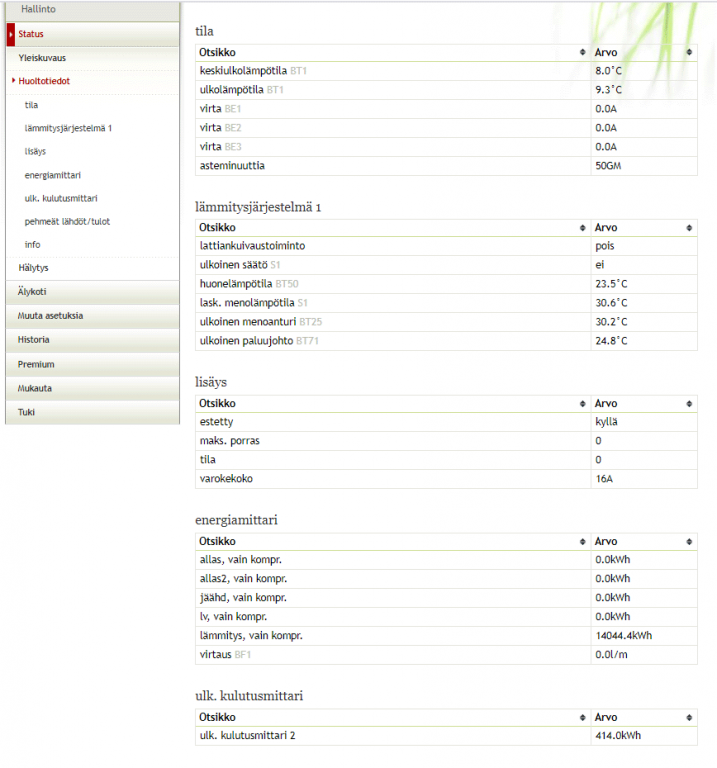

Tämä eiole vielä ollenkaan ajankohtainen mutta voipa näitä jo suunnitella ja jopa kysyä kun tällaisen joka tapauksessa asennan jotta saan seurattua COPpia + lisäksi sähkömittari erikseen IVLP:ulle.
