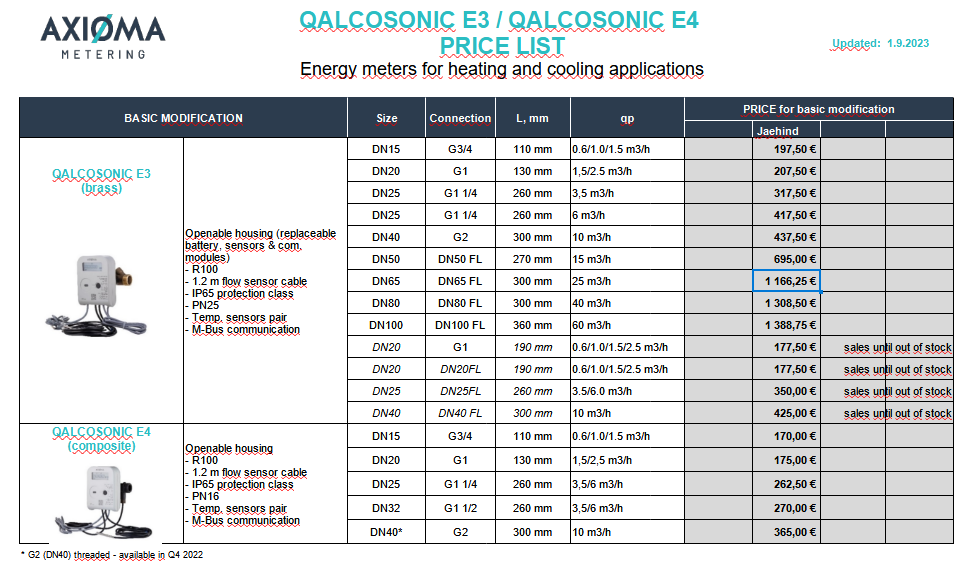

Itse tarvitsisin tuon 603:n josta saa jo helposti yli 2 kuutiota tunnissa läpi. Se näkyykin jo maksavan 459 €. Ihmeesti tosiaan hinta nousee. Tuossakin taitaa olla se ihan sama elektroniikka, messinkikalikka vain vähän paksumpi ja 1" jengoilla.
Mitä eroa noilla 303, 403 ,603 malleilla on? Paitsi törkeä hintaero. Tuosta Multical 303 DN20 QN2,5 rungostakin menee 2,5m3/h 9kpa (90mbar) ja 4,1m3/h 25kpa (250mbar). Virtaa mielestäni todella hyvin.

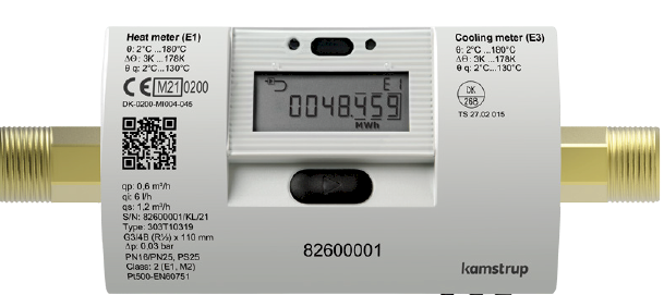

Näissä pitäis olla kanssa kylmärekisteri erikseen:
Näin olen ymmärtänyt. Qalcosonicissa on suurempi virtausvastus kuin kamstrupin mittarissa. Ei varmaan useimmille käytännön merkitystä. Toisessa vaakakupissa paljon parempi akunkesto, vähintään 11 vuotta, paremmat dataliitännät vakiona ja muistaakseni oli maininta että akut on itse vaihdettavissa. Kamstrupillakin maininta että akut ovat vaihdettavissa mutta vain huollossa koska pitää ottaa vähän piirilevyä pois.
Qalcosonic E3: DN20 Qn2,5 198 mbar nimellisvirtauksella
Multical 303: DN20 Qn2,5 90 mbar nimellisvirtauksella
Tilausvahvistuksesta näki että on oikea malli tulossa ja ilman sitä lämpötivalintaa missä se rekisteröi kylmän tuoton. Eli päättelee sen lämpötiloista niinkuin kuuluukin.
"Zählertyp: Wärme-/Kältezähler (MID Modul B+D & TS27.02+DK26:cool: θhc= OFF (3)"

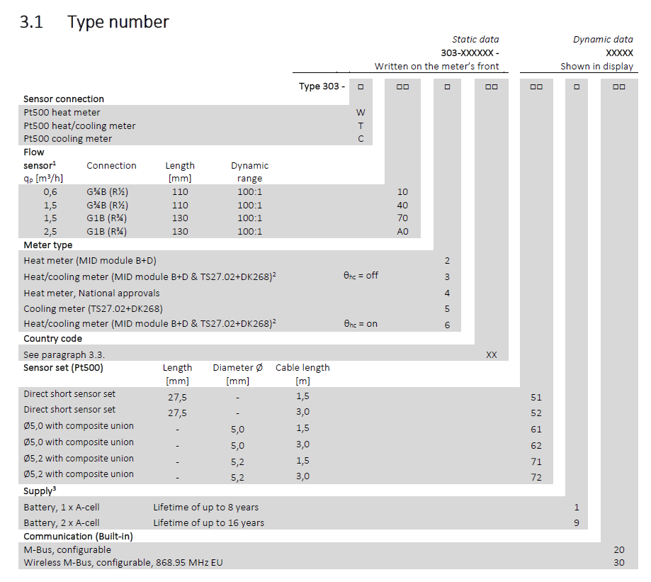

Mulle on vieläkin epäselvää miten tuon mittarin ja sovitteiden tuumakoot oikein ilmoitetaan. Jos tuohon mun tilaamaan asennussarjaan tulee putkistoyhteet 3/4" sovitteella niin mun mielestä noissa tuumamitoissa jotain omituista. Tai sitten vaan olen vähän fossiili.
Tämä datalehti kannattaa ladata koneelle niin on helpompi lukea pdf tiedostona. Aika vaikealukuinen mutta tuosta pystyy periaatteessa tilaamaan haluamansa mittarin itse valitsemallaan ominaisuuksilla. Saatavana myös kahdella paristolla jolloin käyttöikä huomattavasti parempi.

Minulle tuleva malli ilmeisesti 303TAO351120. Osittain vahvistettu tilausvahvistuksesta.

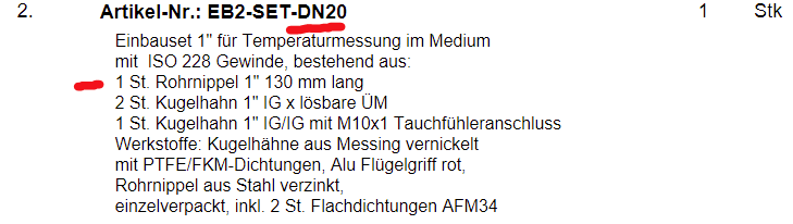

Itse sain tilausvahvistuksen ja siinä lukee:
"Ultraschall - Wärme-/ Kältezähler MULTICAL 303 qp 2,5 DN 20 Baulänge 130 mm Rohranschluss 3/4" Gewinde 1"
M-Bus, inkl.. Standardbatterie"
Vaikeapa tuosta on sanoa, mitä tuo 3/4" tarkoittaa kun 1" kierrettä ei saa tehtyä 3/4" kalikkaan. Jos päissä olisi todella kolmevarttinen kierre, mutterin sisus menee aika ahtaaksi. Nykyisessä Pollun asennuksessa latauskierron Ø28mm putki supistuu Ø22mm ja tässä tuumainen mutteri ui kaulalle tähän 22 mm putkeen. Toki noita mutteriliittimiä on erilaisia ja semmoiset, missä mutteri on lukkorenkaan takana ovat hiukan sitä kokoaan avarampia mutta tiivistepinta sitten kapoisampi.

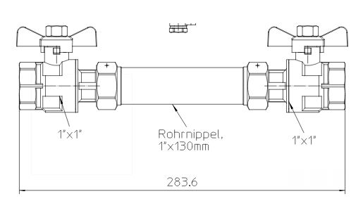

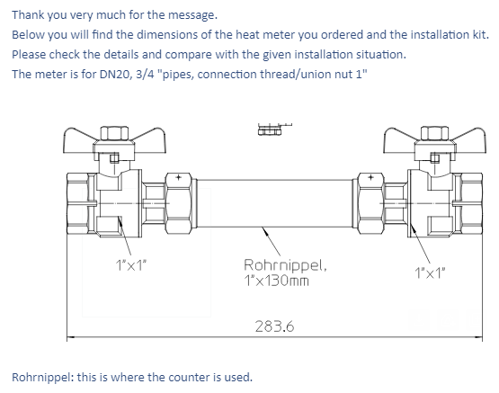

Runko mistä vesi menee läpi on DN20 eli 3/4" ja päissä kytkentä 1" kierteet
No tämä selittäisi kyllä paljon. Ihme venkoilua noiden mittojen kanssa. Mun tilausvahvistuksessa ei tuollaista selvennystä ollut. Vielä kun kerrot miksi tuohon mun ottamaan asennussarjaan sopii 3/4" sovite niin kaikki on selvää. :bileet:
Pahoittelen kun menee jo jankkauksen puolelle... En vaan ymmärrä miksi tuohon asennussarjaan ei kävisi 1" liitokset. Onhan ne sentää mun mielestä 1" kokoisia. Aluksi tuossa hämmensi se että mittarin osalta puhuttiin vain 3/4" DN20 mutta asennussarjassa kuitenkin mittarin tilalla 1". Sitten sähköpostissa vastaus että sopii tuolle QN2,5 mittarille mutta huomautus että "It is important that the pipe where the meter is to be used fits: 3/4 "/ DN20"
Vieläkin ajattelen että 1" yhteillähän nuo venttiilit.
Yhden tuuman putkeen ja kierteille nuo tulevatkin. Mittarissa oleva kierrekin on sama 1” UK.
Mutta niin kun @pökö jo totesi niin mittarin rungon putki on kokoa 3/4” eli DN20
Mutta helpointa tuota kokonaisuutta on tosin miettiä yhden tuumaisena ratkaisuna.

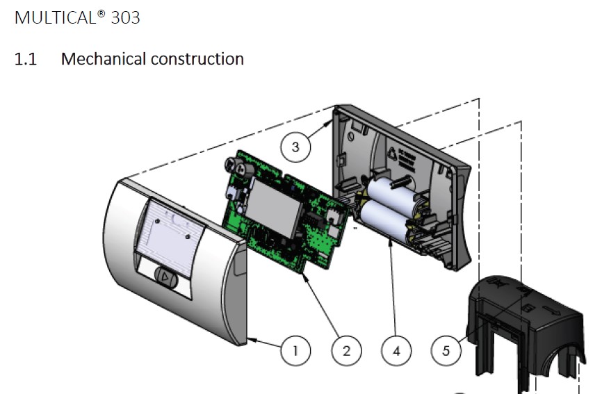

Millainen mahtaa tuo patteri näissä olla? Ei sano tuo A-cell mitään.
Toki ei vielä pitäisi hetkeen olla huolenaihe kun kirjanen väittää sen 10 vuotta kestävän.
Ei ole tullut missään vastaa patterin tyyppiä. Näyttö vissiin kertoo jos patteri alkaa käymään vähiin joten ihan puskista se ei ilmeisesti tule.
D cell on ihan tavallinen patteri.
Ilmeisesti noita litium pattereita noissa käytetään. Isommissa malleissa ilmeisesti johdollista D kokoa.

Tuossa edellä ansiokkaasti linkatussa englanninkielisessä pdf:ssä on suhteellisen selkeästi: "One or two A-cell batteries" ja ne on tässä kuvassa nuo numerolla 4 olevat. Jos noita paikkoja on kaksi niin toiseen vapaaseen paikkaan varmaan voi joskus myöhemmin lisätä pariston. Kun toisen on laittanut, kai sen vanhan voi ottaa sitten vierestä pois. Toivottavasti vaan on nuo paikat kahdelle paristolle. Kuinka tuon sitten mahtaa saada särkemättä auki ?
Luulen että tuo aukeaa helposti. Kuvissa saumakohdassa on sinettitarra. Jostain Kamstrup mittarista joku tehnyt videon miten saa setup valikon takaisin jos se on suljettu. Nyppäsi naamataulun irti ja näyttö pimeni, sitten naama paikoilleen ja setup valikkoon pääsi taas. Eli siinä mittarissa ainakin aukesi hyvinkin helposti. 303 mittariin sen setup vaikon saa takaisin takalevyn tarran alta.
Kyllä siellä varmaan kahdelle aina paikka on kun siellä ohjeissakin luki että jos vaihtaa paristojen määrää. Samalla muotilla nuo kuoret varmaan tulee. Tuo olisi kyllä loistava jos onnistuisi niin että aina on 1 patteri paikoillaan. Tuo voi olla kyllä tehty niinkin että piirilevyssä on kielet mitkä menevät paristojen ja muovin väliin. Silloin sähkö katkeaisi aina jos koittaa avata.
