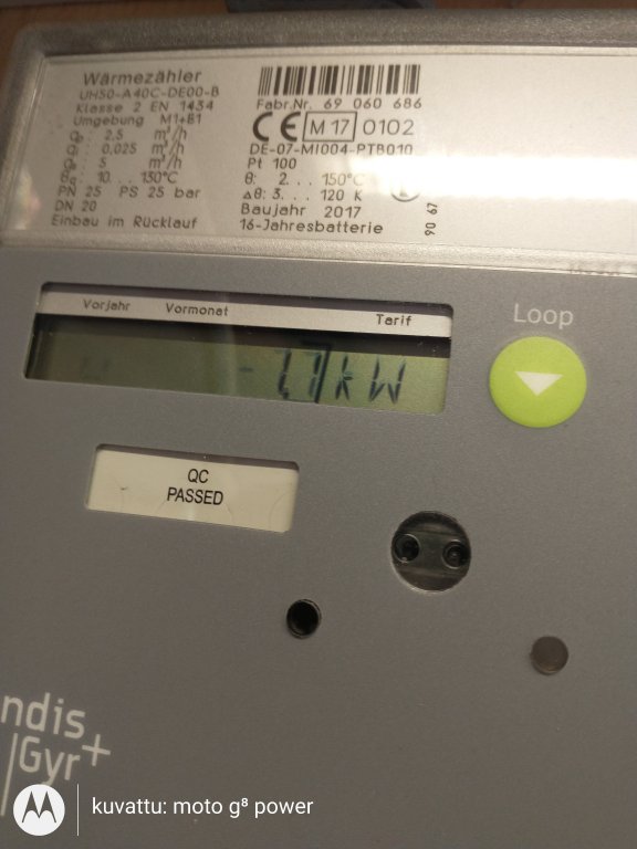

Nytpäs löi hikipisaraa otsaan kun katselin lämpöpumpun käynnistymisen aikaan miinusmerkkistä tuottoa Landis&Gyr uht550 mittarista.
Olen tämän mittarin elämän ajan miettinyt kaikenmoisia koska tämä L&G on aina antanut hieman matalampaa kokonaistulosta kuin pollu.
Laskeeko tämä tuon käynnistyshetken miinustuloksen kokonaisuuteen , pollu ei sitä kyllä tehnyt? Miinustuotto tulee käynnistyksessä hyvin harvoin ja kestää vain lyhyen hetken.
Vastaus on että ei voi tietää kuin aivan tarkan tyyppikoodin avulla. Tuosta Sharkystakin on kaikki versiot - sellainen joka laskee vain +merkkiset, sellainen joka miinustaa ja sellainen joka laskee ne eri rekistereihin.
