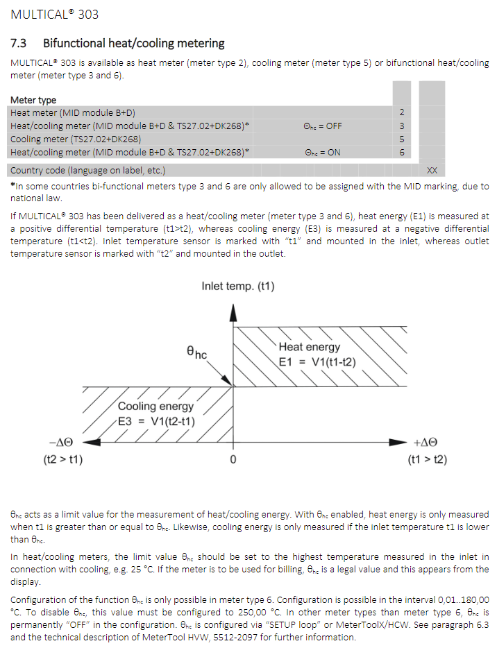

Kyllä tuota 303 mittaria saa kylmärekisterilläkin.
Tuollainen tuli googlella vastaa, saattais olla molemmilla.
Hyvä löytö! Vieläkun ymmärtäisi että onko ohjeen mukainen 3 tai 6 versio molemmat sopivia? Olen tota lukenut mutta en meinaa millään ymmärtää mikä noissa malleissa on erona.
    136,2 KB · Lukukerrat: 120
Mun mielestä tuo linkittämäsi on juuri oikeanlainen. Mallinumeroissa tosiaan 3 ja 6 ovat lämpöä ja kylmää mittaavia ja jos tuosta vieraasta kielestä oikein ymmärsin niin vain 6 mallissa on tuo typerä lämpötilarajan asetus ja senkin pystyy kiertämään kun nostaa sen lämpötilarajan tappiin. Viisaammat korjatkoon.
Miten ihmeessä löysit heat/ cooling mallin? Olen ihan tosissani yrittänyt etsiä mutta ilman tulosta. Sitten pudotat linkin että tollasta kuukkeli tarjosi.:parku: Taitaa alkaa ikä jo painaa. :grandpa2:

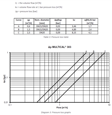

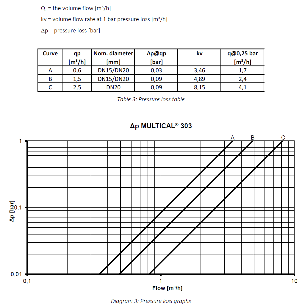

Voisihan sitä toki kysyäkin. Minulla nyt noita energiamittareita on linjassa muutenkin useita josta 2 kpl tuollaisia kylmä-/lämpöenergia rekistereilla mutta kumpikaan noista ei keskustele loggerin kanssa väylän yli, toinen antaa kuitenkin pulsseja.
Oma tarve ei ole siten mitenkään akuutti mutta toisaalta tekisi mieli luopua Itronin mittareista kun ei nuo after sales oikein tunnu sujuvan. Ja kaipa linjassa virtauskin paranisi hiukan jos nykyiset 4 mittaria typistäisi yhteen tai kahteen.
Hämärästi kuulostaa tutulta tuo Stark-elektronik, en vaan oikein osaa sijoittaa mistä.
No on sulla mittareita. ;D Varmaan pienenisi virtausvastus huomattavasti jos vaan saat ydellä mittarilla kaikki haluamasi. Tuo DN20 QN2,5 kokoinenkin vetää speksien mukaan ihan hullun hyvin. Asiakaspalvelu tuntuu olevan aika huonoissa kantimissa nykyään. Kahteen paikkaan laitoin näistä mittareista sähköpostikyselyä mutta ei taida olla tarvetta vastailla. Pitäkööt tunkkinsa.
