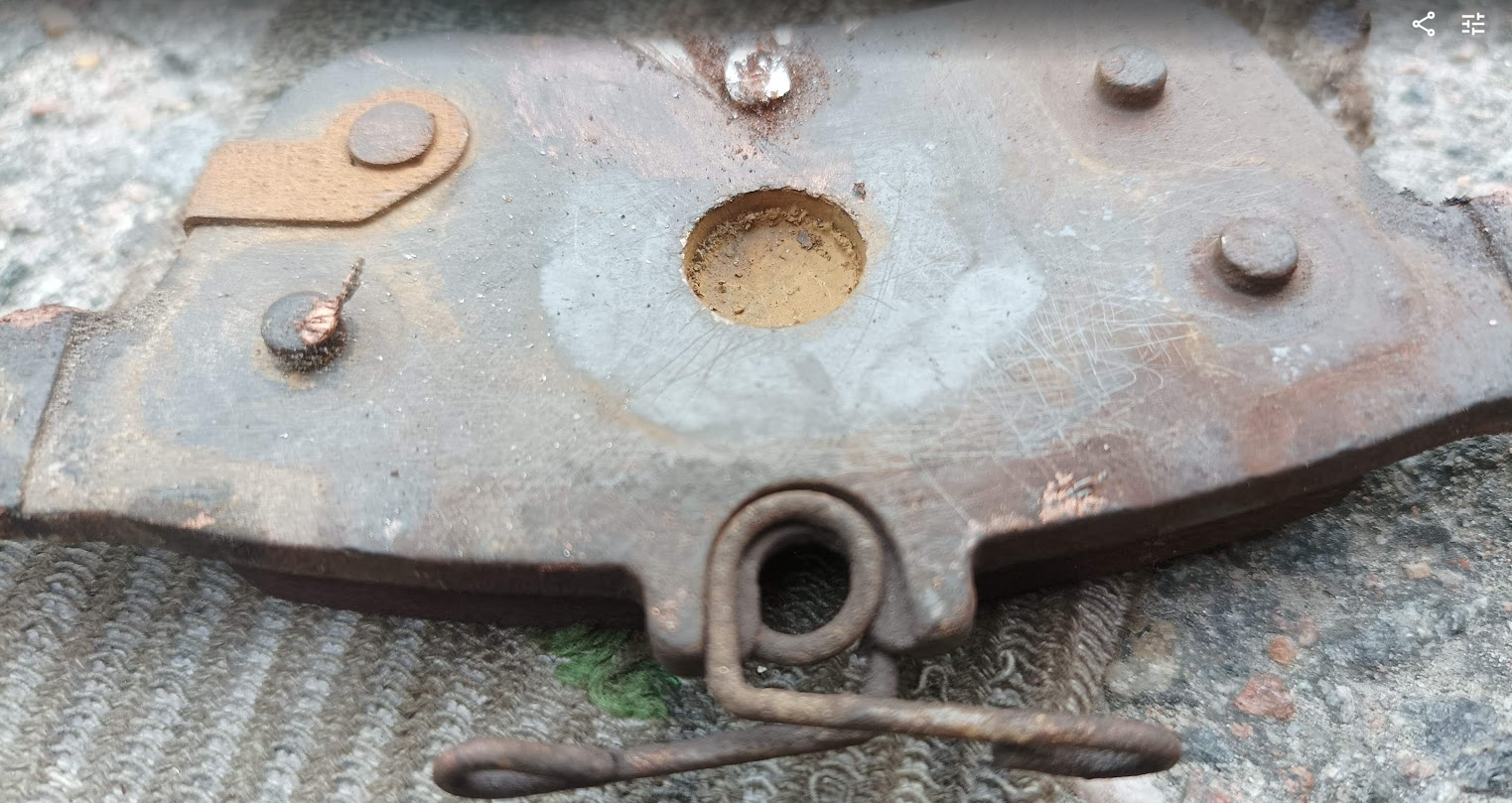

Kyllä alkuperäisissäkin oli samanlaiset jouset sisemmissä paloissa. Eipä noita sisempiä takapaloja löydy ilman noita jousia, ne pitävät pala oikeassa kohdassa pystysuunnassa levyyn nähden.Onko tuo jousi osa alkuperäistä asennusta vai joku tarvikepalajuttu?

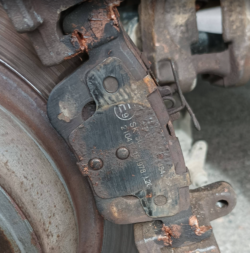

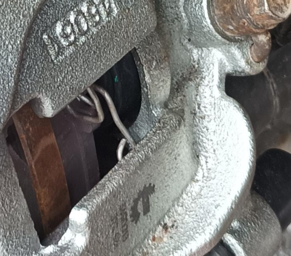

Tuon jousen tarkoitus nimen omaan että pala irtoaa levystä kun jarrupolkusimen nostaa ylös. Aiemmissa kuvissa en tuota huomannut,Voisiko nuo sisempien jarrupalojen jouset aiheuttaa nyt yhdessä uusien satuloiden kanssa tuon pienen laahauksen.
Tuossa lähikuvassa voi olla nyt syyllinen. Tuo värinä/vikinävaimenninjousi koskettaa satulaa ja estää pala liikkumisen irti levystä.
Pitänee hieman taivuttaa tuota palan jousta niin että pala pääsee vetäytymään ulommaksi levystä.

Jos nuo jousen päässä olevat lenkit on hiukan vinossa, ne saattavat kääntää jarrupalaa niin, että se nojaakin lepoasennossa levyyn jousesta nähden kauimmasta reunasta sen sijaan, että nojaisivat vetäytyneeseen mäntään? Tarvikeosanko feature?Pitänee hieman taivuttaa tuota palan jousta niin että pala pääsee vetäytymään ulommaksi levystä.
Paitsi, jos jousen silmukka vääntää palaa vinoon. Voiman riittävyydestä en lausu mitään.Jousi painaa palaa keskinapaa kohti eikä sillä ole voimaa vääntää palaa niin että jarru kuumenee
Juu kyllä tuo kuva valehteli, ei ottanut tuo jousi kiinni jarrusatulaan (estäen palan liikkumista).Voisiko nuo sisempien jarrupalojen jouset aiheuttaa nyt yhdessä uusien satuloiden kanssa tuon pienen laahauksen.

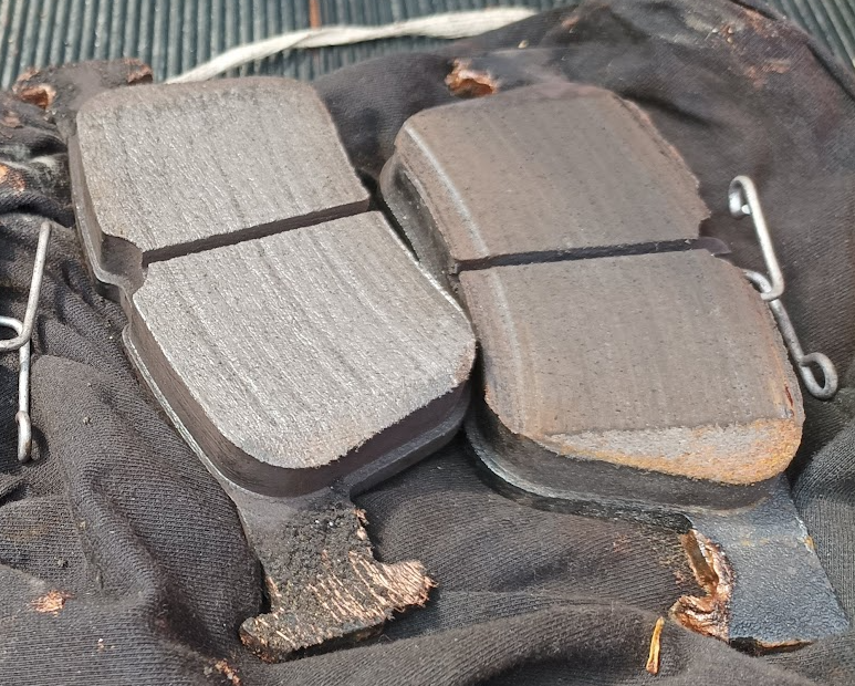

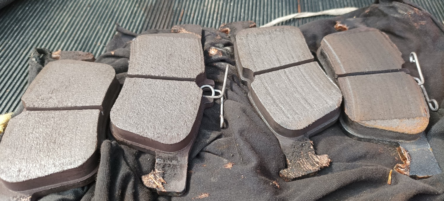

Nytpä on vaihdettu talvirenkaan autoon alle.Pitäisikö vaihtaa kokeeksi vanhat palat tuohon uuteen satulaan, voisi verrata toiseen puoleen jossa uudet palat vanhassa satulassa. Hieman on laahausta tuolla vanhan satulan puolellakin (pelkääjä). => Eipähän pääse nyt enää levyt ruostumaan ja urautumaan kun hieman laahaa.![]()
Vanhojen paljoen taustalla oli tuollaiset ohuet iralliset peltiset läystäkkeet (värinänvaimmennukseen). Laitoin ne nyt paikalleen, ne eivät olleet aiemmin paikallaan. Uusissa paloissa on lisäksi siellä taustalla vaimennusmassaa, jota vanhoissa ei ole.Jarrupalaan liittyen, sen takana voi tietty olla jotain muuta, joka on niin jostavaa, että se jättää sen palan hankaamaan kun se normaali pienen pieni palautusvara ei riitä sitä tyystin vapauttamaan.
Uusissa paloissa oli tuollaiset viisteet valmiina.jotkut pajat viistää jarrupaloja sivuilta jos on valittanut esim. vinkumisesta, jarrupalojen asettuminen sille levylle saattaa olla alempana (lähempänä keskustaa) kuin edelliset palat josta seuraa kaikkea ihmeellistä

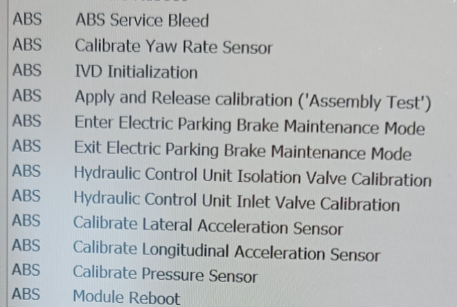

Siiskö aletaan kallistua kannalle, että ABS-yksikössä on vikaa (joka vaatii erikoisasiantuntijan korjausta)?Pienen 10 km lenkin jälkeen lämpötilat 36/20 C (kuski/pelkääjä), ulkolämpötila +4C.
Forscanin mukaan tuossa ei ole mitään ongelmaa ja paineistukset ja venttiilitestit menee OK läpi. (Kalibrointeja en ole kokeillut, paitsi 'Assembly Test')Siiskö aletaan kallistua kannalle, että ABS-yksikössä on vikaa (joka vaatii erikoisasiantuntijan korjausta)?
