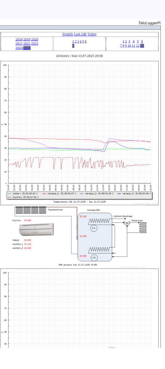

Kuvassa alin viiva jossa 16.30 jälkeen kompura jatkuvassa käynnissä niin on alkanut putki tiputtaa. Kompura käy lähellä minimitehoa (tasainen 200 W) ja puhallus noin 16C, tiputtelee vähän silti. Katkokäynnillä sisäkenno haihduttaa herkästi vedet takaisin huoneeseen.
